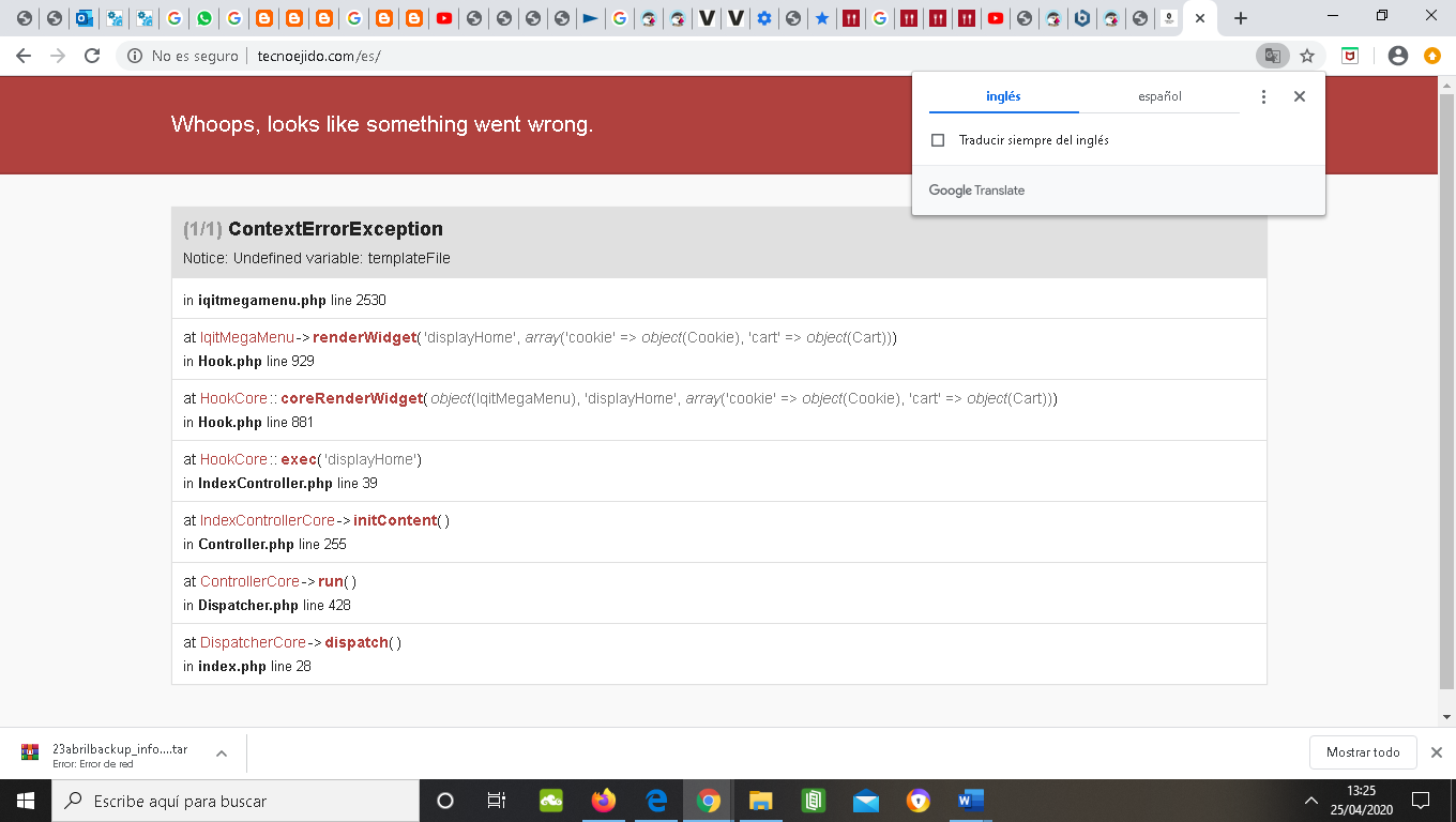

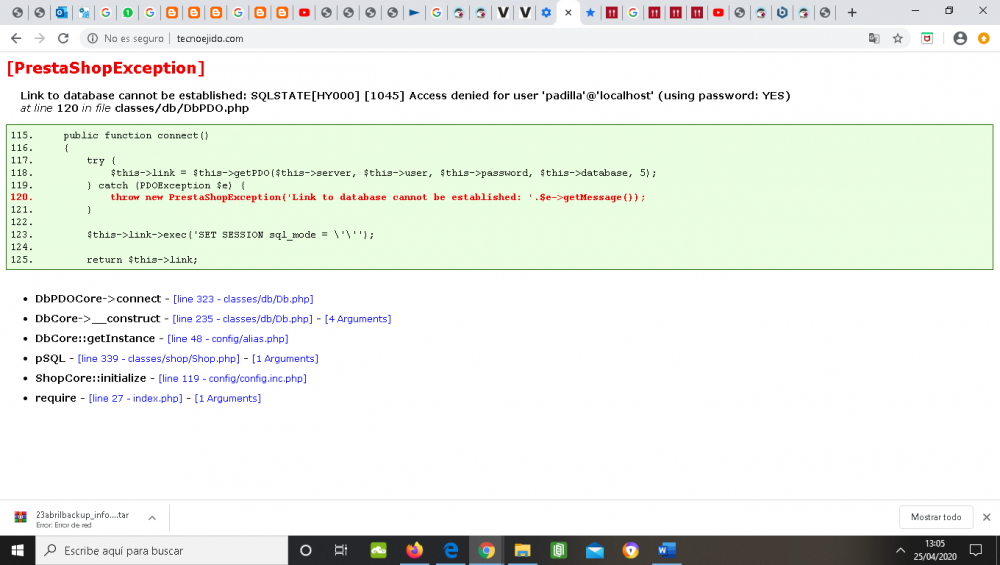

trokis Posted April 25, 2020 Share Posted April 25, 2020 Buenos días,llevo buscando solución a mi problema por la web pero nada me funciona. Tengo prestahop 1.7.4.2 con la plantilla warehouse y de pronto me empezó a fallar la web. Al terminar de rellenar la dirección en el pedido y pasar a la pagina de envio me salta el error 500. He activado el debug y me sale esto: Parece que no conecta con la base de datos pero he revisado los datos y parece que esta todo correcto,incluso he vuelto a crear una contraseña para el usuario de la base de datos y la he copiado en el fichero de parametros, Por favor estoy un poco desesperado porque tengo que tener la página lista ya y no encuentro la solución. Muchas gracias Link to comment Share on other sites More sharing options...
trokis Posted April 25, 2020 Share Posted April 25, 2020 He vuelto a cambiar la configuracion de la base de datos y ya no me sale el error anterior ahora me sale esto y si me deja entrar al backoffice: Link to comment Share on other sites More sharing options...
