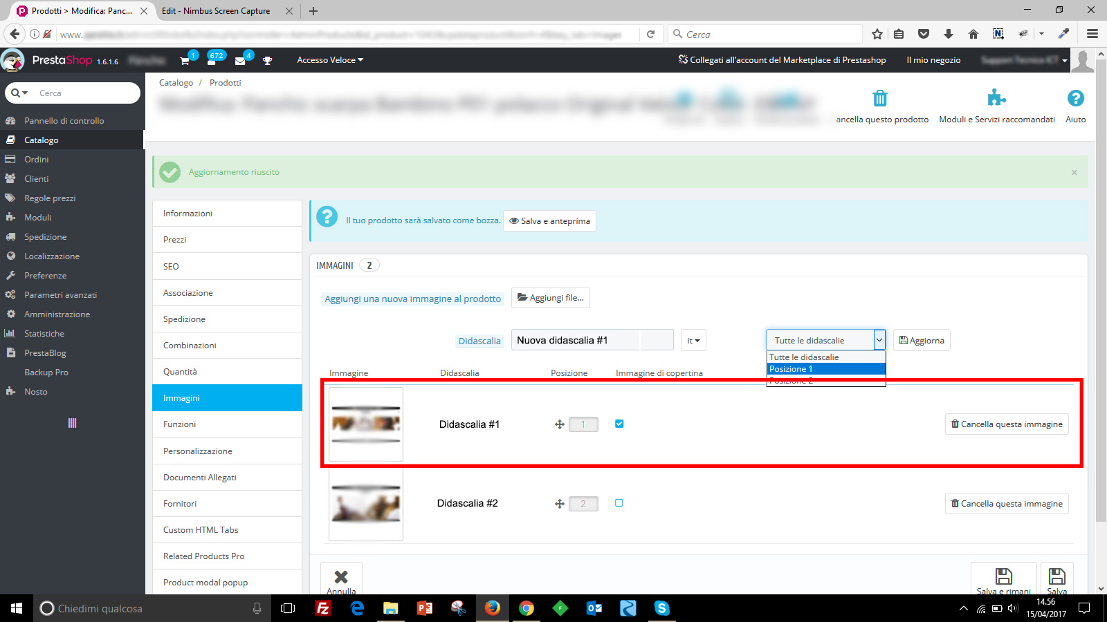

Vanessa Meggiolaro Posted April 15, 2017 Share Posted April 15, 2017 Buon pomeriggio, ti riferisci alle immagini prodotto? Se è così, una volta caricate, è possibile modificare la didascalia per ogni singola immagine.Ti basterà: - Fare click sull'immagine alla quale cambiare la didascalia (fig. 1)- Digitare la nuova didascalia e selezionare, dal menu a tendina, a quale immagine attribuire la nuova didascalia (fig. 2)- Fare click su aggiornaIo ho testato su una versione un po' più recente di quella su cui stai lavorando.Nel caso in cui non funzionasse, bisognerebbe provare ad aggiornare Prestashop, prendendo tutte le "precauzioni" e prestando i dovuti accorgimenti Link to comment Share on other sites More sharing options...
Ballantrae Shop Posted April 17, 2017 Author Share Posted April 17, 2017 Ti ringrazio, nella mia versione non c'è il menù a tendina descritto da te, per il resto seguo correttamente tutti i vari passaggi per cui credo che per risolvere il problema dovró effettuare l'aggiornamento, grazie comunque... Link to comment Share on other sites More sharing options...
