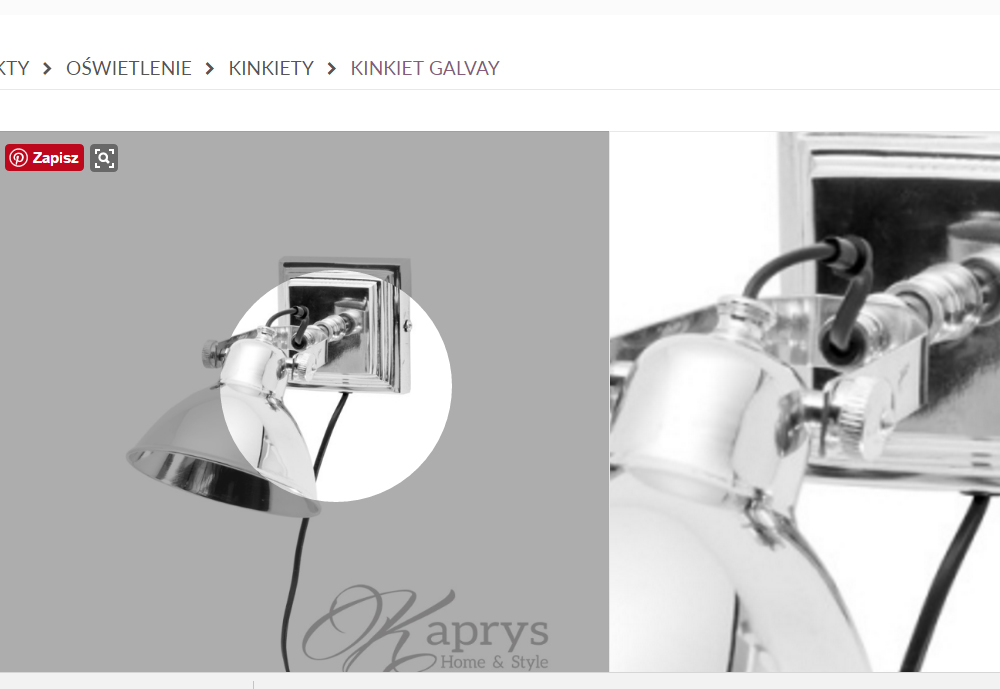

elina5 Posted April 13, 2017 Share Posted April 13, 2017 Witam, Mam problem z ustawieniami obrazów. A dokładnie chodzi mi o zoom. 90% jest w granych w rozdz. 1000 X 1000 px. W momencie użycia lupy zdjęcia są rozmyte, nie ma ostrości. Jakie powinnam mieć ustawienia, aby zdjęcie w zoomie było ostre? Gdzie popełniłam błąd. Dziękuję, Ustawienia: - Użyj PNG dla wszystkich zdjęć. - Kompresja JPEG - 100 - Kompresja PNG - 9 - Szerokość zdjęcia produktu 1000 px, - Wysokość zdjęcia produktu 1000 px - Maksymalny rozmiar pliku zdjęć dostosowywania produktów - 8388608 bajtów Moduł: elevateZoom for Prestashop Czy da się coś z tym zrobić? Dziękuję, Link to comment Share on other sites More sharing options...
0 Piotr K. Posted April 13, 2017 Share Posted April 13, 2017 Wgrywasz zdjęcia w formacje png czy jpg? Nie używaj PNG, ewentualnie "Użyj PNG tylko jeżeli zdjęcie podstawowe jest w formacie PNG", Kompresja JPG w przedziale 80-90 (przetestuj sobie zaczynając np. od 85 - wyższa wartość = lepsza jakość zdjęć ale też większy rozmiar plików). Link to comment Share on other sites More sharing options...
0 endriu107 Posted April 13, 2017 Share Posted April 13, 2017 Podaj link do sklepu. Link to comment Share on other sites More sharing options...
0 elina5 Posted April 13, 2017 Author Share Posted April 13, 2017 www.sklep-kaprys.pl - chodzi mi o zoom Link to comment Share on other sites More sharing options...
0 endriu107 Posted April 13, 2017 Share Posted April 13, 2017 Sprawdzam na tym produkcie http://sklep-kaprys.pl/home/407-test.html i zdjęcie jest dosyć duże: http://sklep-kaprys.pl/719-thickbox_default/test.jpg natomiast ten elevate zoom działa tak ze scrolowanie myszka przybliża i oddala, jeśli sie zbyt mocno przybliży to naturalnie zdjęcie traci na jakości. Link to comment Share on other sites More sharing options...

elina5
Witam,
Dziękuję,
Ustawienia:
- Kompresja PNG - 9
Moduł:
Dziękuję,
