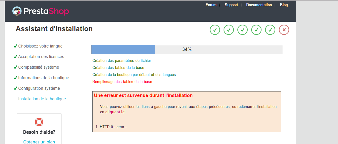

chrg Posted April 13, 2017 Share Posted April 13, 2017 Bonjour à tous, J'ai téléchargé il y a quelques jours la version 1.7 de Prestashop et j'ai du mal à l'installer, je suis en LOCALHOST. Arrivé à 34%, au remplissage des tables de la base, j'ai une erreur comme indiqué sur la pièce jointe. En regardant mon log d'erreurs MySql, j'ai celle-ci: "Aborted connection 26 to db: 'prestashop' user: 'root' host: 'localhost' (Got an error reading communication packets)" "Aborted connection 31 to db: 'prestashop' user: 'root' host: 'localhost' (Got an error reading communication packets)" Je vous présente ma config: - Windows 8 64 bits, - Localhost - Serveur Apache 2.4 - PHP 7.1.3 - MySQL 5.7.18 - PHPMyAdmin 4.7.0 Voici une ébauche de mon My.ini: long_query_time=10 server-id=1 max_connections=400 query_cache_size=1M table_open_cache=2000 tmp_table_size=17M thread_cache_size=10 myisam_max_sort_file_size=100G myisam_sort_buffer_size=26M key_buffer_size=8M read_buffer_size=51K read_rnd_buffer_size=256K innodb_flush_log_at_trx_commit=1 innodb_log_buffer_size=256M innodb_buffer_pool_size=1024M innodb_log_file_size=2047M innodb_thread_concurrency=8 innodb_autoextend_increment=64 innodb_concurrency_tickets=5000 innodb_old_blocks_time=1000 innodb_stats_on_metadata=0 innodb_file_per_table=1 innodb_checksum_algorithm=0 back_log=80 flush_time=0join_buffer_size=256K max_allowed_packet=104857M max_connect_errors=100 open_files_limit=4161 query_cache_type=1 sort_buffer_size=256K table_definition_cache=1400 binlog_row_event_max_size=8K sync_master_info=10000 sync_relay_log=10000 sync_relay_log_info=10000 Merci de bien vouloir m'aider car là je sais plus quoi faire ... Link to comment Share on other sites More sharing options...

chrg Posted May 25, 2017 Author Share Posted May 25, 2017 Bonjour, N'ayant obtenu aucune aide j'ai cherché et réussi à résoudre mon problème. Pour ceux qui ont ou auront ce problème plus tard j'espère que ma réponse aidera. Bien, l'erreur que j'ai commise dès le départ était sûrement de lire le guide d'installation à la va-vite. Car, je n'ai pas jugé vital d'installer memcached. Il me semble que l'erreur venait de là, je pensais qu'il aiderait juste à rendre l'utilisation de prestashop plus rapide mais les problèmes de Timeout que j'avais étaient sans doute dus au manque d'une véritable système de gestion de mémoire cache. Etant sous Win 8 64 bits, j'ai donc réinstallé un nouveau serveur Apache, Apache 2.4 (VC11x64), une nouvelle version de PHP, je suis passé de PHP7 à PHP5 Thread-Safe(VC11x64), et j'ai gardé ma version de MySQL et de PhpMyAdmin. Sans oublier bien sûr memcached. Alors concernant memcached, étant sous windows, il n'y a pas beaucoup de documentation concernant l'installation etc. Ce que j'ai fait c'est télécharger memcached win64 version 1.4.4.14. Vous trouverez plus d'aide sur cette page: https://commaster.net/content/installing-memcached-windows Voilà, je mets en résolu. En espérant que cela puisse aider d'autres personnes. Link to comment Share on other sites More sharing options...
