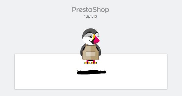

Hervé_Qc Posted April 11, 2017 Share Posted April 11, 2017 Bonjour, je tente vainement d'installer PS dans un sous-domaine via l'installation rapide de Softaculous du cPanel, l'installation se fait mais l'accès au panneau d'administration ne se fait pas. Une fois l'adresse et le mot de passe saisis, la connexion ne se fait pas et reste sur le panneau de connexion sans aucune autre information (voir capture). L'accès au sous-domaine via Firefox me renvoie ' le serveur redirige la demande pour cette adresse d’une manière qui n’aboutira pas.' Erreur semblable avec Chrome ou autre. Je n'ai pas ce soucis pour installer d'autres types d'application comme Joomla ou autre via le cPanel dans un sous-domaine. PS demande quelque chose en particulier à modifier pour s'installer dans un sous-domaine ? Merci Link to comment Share on other sites More sharing options...
Oron Posted April 11, 2017 Share Posted April 11, 2017 Bonjour C'est une installation softaculous donc pas forcément une version à jour, il propose quel version ? Ce n'est surement pas un problème dû à Prestashop mais à softaculous. Supprimer et ressayer. Si le problème persiste demander a votre hébergeur, toutefois vous avez vérifier via le FTP ce qui est installer ? Link to comment Share on other sites More sharing options...
Hervé_Qc Posted April 11, 2017 Author Share Posted April 11, 2017 Merci pour la réponse, la version est 1.6.1.12 comme notée sur la capture d'écran. J'ai essayé plusieurs fois avec des noms de sous-domaines différents, ainsi que dans un autre domaine différent du premier (chez un autre hébergeur). Le résultat est toujours le même. Je n'ai pas essayé via FTP sachant que Softaculous est là pour faciliter la tâche. Link to comment Share on other sites More sharing options...
Hervé_Qc Posted April 11, 2017 Author Share Posted April 11, 2017 J'ai du mieux mais toujours pas accès au panneau d'administration, ça reste bloqué sur comme sur la capture que j'ai mis dans mon premier message. Cette fois j'ai fait l'installation dans un dossier du domaine principal (sans passer par un sous-domaine)l. La page d'exemple est chargée et elle est entièrement fonctionnelle. Link to comment Share on other sites More sharing options...

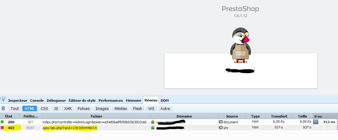

Hervé_Qc Posted April 11, 2017 Author Share Posted April 11, 2017 Voila pourquoi je n'ai pas accès au panneau de contrôle, une erreur 403 (voir capture) renvoyée par mon serveur (ainsi qu'un autre où j'ai fait le même type d'installation). Si quelqu'un a une idée se serait apprécié Link to comment Share on other sites More sharing options...
Oron Posted April 12, 2017 Share Posted April 12, 2017 Bonjour ajax-tab.php se trouve dans le dossier admin, vérifiez s'il y est et sa taille 1716 octets ou 2 ko. Je n'ai pas essayé via FTP sachant que Softaculous est là pour faciliter la tâche. si je vous demande si vous avez vérifiez via le FTP c'est pour être certain que Softaculous à bien fait son travail, comme l'être humain il peut faire des erreurs ou peiner à un moment donné ce qui peut altérer un fichier. Maintenant vérifiez ce fichier et n'attendez pas que softaculous vérifie Je viens de télécharger la 1.6.1.12 et vous joins le ajax-tab.php transférez le via votre FTP dans le dossier d'administration en remplaçant celui qui y est par celui-ci Et vérifiez si cela fonctionne mieux ajax-tab.php Link to comment Share on other sites More sharing options...

Hervé_Qc Posted April 12, 2017 Author Share Posted April 12, 2017 Bonjour ajax-tab.php se trouve dans le dossier admin, vérifiez s'il y est et sa taille 1716 octets ou 2 ko. si je vous demande si vous avez vérifiez via le FTP c'est pour être certain que Softaculous à bien fait son travail, comme l'être humain il peut faire des erreurs ou peiner à un moment donné ce qui peut altérer un fichier. Maintenant vérifiez ce fichier et n'attendez pas que softaculous vérifie Je viens de télécharger la 1.6.1.12 et vous joins le ajax-tab.php transférez le via votre FTP dans le dossier d'administration en remplaçant celui qui y est par celui-ci Et vérifiez si cela fonctionne mieux Bonjour, le soucis ne venait pas de ce fichier, après avoir revu la structure de mon hébergement, le fichier htaccess étant très rectictif, bloquait certains accès, j'ai ajouté cette ligne dans celui-ci 'RewriteRule ^presta/ - [L]'. Tout est fonctionnel donc cPanel avait bien fait son travail. Merci 1 Link to comment Share on other sites More sharing options...
