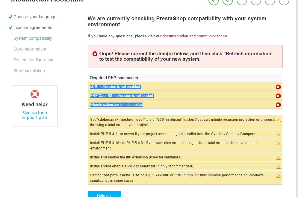

grusso Posted April 6, 2017 Share Posted April 6, 2017 (edited) Hola amigos, estoy instalando local prestashop 1.7 y me envia el siguiente error en el paso 3. ¿Alguien tiene idea como solucionarlo? cURL extension is not enabled PHP OpenSSL extension is not loaded Fileinfo extension is not enabled Edited April 6, 2017 by grusso (see edit history) Link to comment Share on other sites More sharing options...

jesusruiz Posted April 7, 2017 Share Posted April 7, 2017 (edited) Hola, grusso: Si está utilizando WAMP, tiene que hacer un clic en el icono de la aplicación, y seleccionar la opción PHP -> Extensiones de PHP. Dentro de ese menú encontrará, un montón de extensiones que puede activar o desactivar. En su caso, tiene que activar las siguientes: - php_curl - php_openssl - php_fileinfo Quizás tenga que reiniciar los servicios, por lo que tendrá que hacer clic otra vez sobre el icono de WAMP, y seleccionar la opción Reiniciar los servicios. Le recuerdo que si tiene WAMP en inglés, puede establecerlo a español, haciendo clic con el botón derecho del ratón sobre el icono de WAMP y seleccionando la opción Languages -> Spanish. Por cierto, no es recomendable editar archivos en WAMP, para activar extensiones sin saber lo que se está haciendo. Otra cuestión bien distinta es para modificar valores de extensiones ya activas, como por ejemplo aumentar la memoria, la caché, etc, que como veo en la imagen que adjunta tendrá que hacer. Un saludo. Edited April 7, 2017 by jesusruiz (see edit history) Link to comment Share on other sites More sharing options...
grusso Posted April 7, 2017 Author Share Posted April 7, 2017 Hola Jesús. Todo muy claro y entendido. Ya lo hice, desaparecieron dos de los errores, pero aun me sigue apareciendo cURL como error cURL is not enabled Por otro lado, como hago para ampliar la cache por favor? Link to comment Share on other sites More sharing options...
