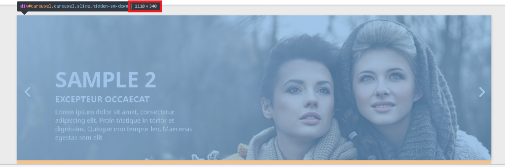

CarlosRR Posted April 4, 2017 Share Posted April 4, 2017 Muy buenas. Estoy intentando hacer unas imágenes para que adapten a la perfección en el carrusel de imágenes en PS 1.7, me he guiado por las imágenes que vienen por defecto, pero luego al visualizarlas en el carrusel se distorsionan y no son el tamaño exacto. ¿Alguien podría indicarme que tamaño tiene exactamente el carrusel de imágenes? Mil gracias Link to comment Share on other sites More sharing options...
nadie Posted April 4, 2017 Share Posted April 4, 2017 Muy buenas. Estoy intentando hacer unas imágenes para que adapten a la perfección en el carrusel de imágenes en PS 1.7, me he guiado por las imágenes que vienen por defecto, pero luego al visualizarlas en el carrusel se distorsionan y no son el tamaño exacto. ¿Alguien podría indicarme que tamaño tiene exactamente el carrusel de imágenes? Mil gracias Las que vienen por defecto (al menos en la 1.7.1.0), vienen a: 779 de ancho y 448 alto Fijate por ejemplo en (sustituye tuweb.com, por tu url) http://tuweb.com/modules/ps_imageslider/images/sample-1.jpg Y veras el tamaño "real" que tiene la imagen primera del slider que viene por defecto. PD: A partir de ahi, supongo que puedes jugar con la proporcionalidad. ¿Imagino que las imagenes las subes desde la pestaña modulos -> modulos, en la configuración del módulo? ¿no? Link to comment Share on other sites More sharing options...
CarlosRR Posted April 4, 2017 Author Share Posted April 4, 2017 Las que vienen por defecto (al menos en la 1.7.1.0), vienen a: 779 de ancho y 448 alto Fijate por ejemplo en (sustituye tuweb.com, por tu url) http://tuweb.com/modules/ps_imageslider/images/sample-1.jpg Y veras el tamaño "real" que tiene la imagen primera del slider que viene por defecto. PD: A partir de ahi, supongo que puedes jugar con la proporcionalidad. ¿Imagino que las imagenes las subes desde la pestaña modulos -> modulos, en la configuración del módulo? ¿no? Exacto, las subo de ahí, pero hago le mismo tamaño que viene por defecto las imágenes, pero en el carrusel de imágenes no se ve ese tamaño si no que hace algun tipo de zoom o algo porque no se visualizan igual Link to comment Share on other sites More sharing options...
nadie Posted April 4, 2017 Share Posted April 4, 2017 Exacto, las subo de ahí, pero hago le mismo tamaño que viene por defecto las imágenes, pero en el carrusel de imágenes no se ve ese tamaño si no que hace algun tipo de zoom o algo porque no se visualizan igual Mira ver estas medidas: 1110 x 340 y mira ver si te queda bien El marco que te he sacado, parece el ancho del bloque, prueba a ver. Por cierto, te en cuenta una cosa, la imagen se va ir redimensionando en pantalla según resolución. Link to comment Share on other sites More sharing options...

ITACABIJOUX Posted May 9, 2017 Share Posted May 9, 2017 Hola, me pasaba lo mismo que a CarlosRR y he descubierto que el programa redimensionaba directamente la foto y por eso se veía desproporcionada. Una vez que se incorpora la imagen exactamente a los píxeles que le corresponde sale bien. Espero que le sirva de ayuda a alguien. Gracias Nadie por el aporte de tu enlace, lo he utilizado y va bien. Un saludo. Imma Link to comment Share on other sites More sharing options...

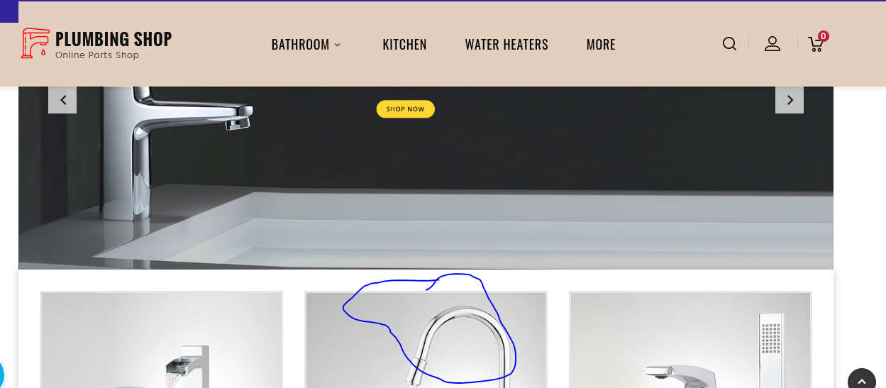

ErickM Posted June 5, 2019 Share Posted June 5, 2019 Hola donde modifico las imágenes del carrusel secundario, donde aparecen las imágenes de las categorías, en la parte superior sale el carrusel normal y debajo sale el carrusel que muestra las categorías y también es carrusel. Gracias por la ayuda. Link to comment Share on other sites More sharing options...
manu20gm Posted June 5, 2019 Share Posted June 5, 2019 Creo que se debe a tu plantilla, a priori tendrás que buscar en tu apartado de módulos, tiene pinta de que es un módulo específico de tu plantilla, con tan poca info no te podemos ayudar más. Un saludo!! Link to comment Share on other sites More sharing options...
