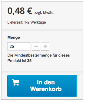

Ich hätte gerne die Anzeige der Mengenrabatte in der Detailansicht auf der rechten Seite, unter dem  Einzelpreis und über der Mengeneingabe (siehe angehängte Bilddatei).

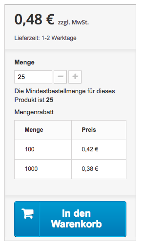

Ich habe in der Detailansicht den Code in der product.tpl entsprechend Deinen Infos geändert und habe noch die Spalte bzgl. Berechnung der Ersparniss gelöscht, da ich im Adminbereich nicht gefunden habe, wo man diese deaktiviert. Sieht also so aus, wie wir es uns vorstellen (siehe Screenshot) :-)

nachdem ich nun einige Zeit mit dem Aufbau pausieren musste, möchte ich Euch gerne die Info geben, wie ich es -bis dato- gelöst habe.
Da die meisten unserer Artikel eine Mindestbestellmenge haben, habe ich in der products.tpl vor der foreach-Schleife folgendes eingefügt:
<td>
{l s='from'} {$product->minimal_quantity} {l s='pieces'}
</td>
<td>{convertPrice price=$productPrice|floatval}</td>
Wie man sieht, habe ich noch 2 neue Übersetzungen eingefügt. Das ganze mit hilfe der css noch etwas geändert und nun schaut es aus wie auf dem Screenshot zu sehen ist.
