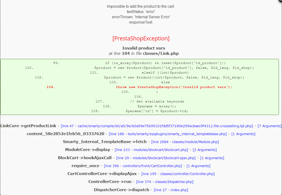

LITO186 Posted April 3, 2017 Share Posted April 3, 2017 Bonjour, J'ai fait plusieurs modifications sur mon template et les modules. Suite à ces modifs, j'ai ce message (pièce jointe) qui s'affiche quand je veux rajouter un produit dans le panier. Je pense que c'est lié au cache. Jusqu'à présent j'ai fait que désactiver le cache de prestashop et vider le cache du navigateur chrome. Dois-je appuyer sur l'option "vider le cache" de prestashop ? J'avoue que je ne comprend pas la fonction de cette option et j'ai peur de supprimer des choses importantes de façon définitive. C'est pour cela que j'évite d'utiliser cette option qui me semble radicale. J'ai vraiment besoin d'un éclaircissement sur ce problème et les conséquences de cette option "vider le cache". Link to comment Share on other sites More sharing options...

LITO186 Posted April 3, 2017 Author Share Posted April 3, 2017 Merci pour ta réponse. Tu as tout à fait raison. Le problème n'est pas le cache. Je pense que le problème vient du SEO. Certains produits s'ajoutent normalement au panier. D'autres, il y 'a d'abord ce message d'erreur qui s'affiche puis ils s'ajoutent au panier. J'ai trouvé ce sujet mais je ne comprend pas très bien l'anglais : https://www.prestashop.com/forums/topic/191455-solved15017-impossible-to-add-the-product-to-the-cart-no-errorthrown/ Link to comment Share on other sites More sharing options...

LITO186 Posted April 3, 2017 Author Share Posted April 3, 2017 Je pense que le probleme vient de là : "Activer le mode Ajax du panier (compatible avec le thème par défaut)." Je ne travaille pas avec le thème par défaut. C'est le développeur avant moi qui a développé ce thème. De plus, voici la confirmation : http://doc.prestashop.com/display/PS15/Configurer+les+modules+natifs => bloc panier qui dit "Le réglage de l'Ajax n'est pas compatible avec tous les thèmes, assurez-vous de le tester à fond avec votre propre thème." Link to comment Share on other sites More sharing options...
