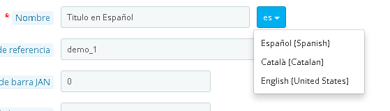

Sergio Ruiz Posted April 3, 2017 Share Posted April 3, 2017 2. Al crear categorías y productos, ¿hay alguna forma de rellenar los datos de forma simultánea? ¿O tengo que crearlo primero en español, volver a entrar en el producto, seleccionar idioma "inglés" y rellenar el nombre inglés? Te contesta a la segunda pregunta. Cuando creas por ejemplo un producto desde el panel y le metes el titulo, descripción en Español, automáticamente si tu no la escribes en ingles, el guardara ese titulo en español y descripción en español para cuando el usuario luego pinche la tienda en el idioma inglés, vea esos textos en español. Evidentemente, si quieres esos datos, en ese casos escritos en inglés, si tendrás que rellenarlos.. En los campos bilingues, tienes un selector para indicar el idioma en el que quieres escribir el texto. Adjunto Captura Otra opción es importarlos directamente por CSV. 1 Link to comment Share on other sites More sharing options...
