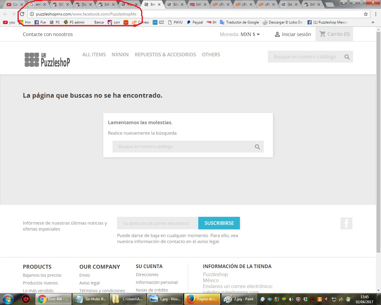

Hola, tengo un problema. Ya sea en el link de facebook o en paginas que manden a otras páginas (enlaces externos)..... Por ejemplo midominio es www.puzzleshopmx.com...... Si quiero ir al enlace de facebook dentro del boton que se encuentra en el pie de pagina me manda a este link>> www.puzzleshopmx.com/www.facebook,com/PuzzleshopMx
En lugar de ir directo al enlace de facebook....

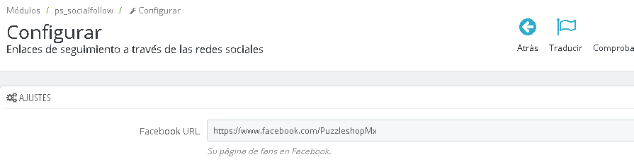

Hola Samuel,
Vamos por partes,
En el modulo donde has configurado el enlace de facebook, lo has puesto asi:
https://www.facebook.com/PuzzleshopMx
O asi:
Tienes que colocarlo con el http y las tres www
