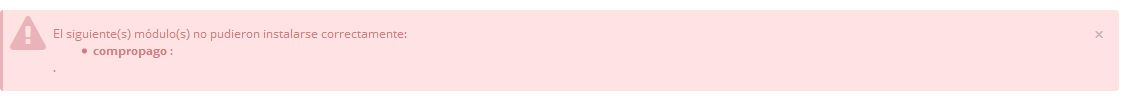

Casandra Posted March 29, 2017 Share Posted March 29, 2017 Hola, buen día.Ojalá puedan ayudarme con esto, verán, me acabo de integrar a la plataforma ComproPago, y bueno todo bien, descargué el módulo original de la plataforma que viene en su página, entonces, lo instalé primero en local para ver cómo funcionaba, ahí todo perfecto, el problema viene cuando quiero instarlo en el servidor, para ya ponerlo en función, pero no me deja instarlo, el módulo lo carga perfecto pero al darle clic en instalar me da este mensaje () lo peor y más raro es que no me marca errores solo me pone un punto.Espero puedan ayudarme, muchas gracias. Link to comment Share on other sites More sharing options...
nadie Posted March 30, 2017 Share Posted March 30, 2017 Hola, buen día. Ojalá puedan ayudarme con esto, verán, me acabo de integrar a la plataforma ComproPago, y bueno todo bien, descargué el módulo original de la plataforma que viene en su página, entonces, lo instalé primero en local para ver cómo funcionaba, ahí todo perfecto, el problema viene cuando quiero instarlo en el servidor, para ya ponerlo en función, pero no me deja instarlo, el módulo lo carga perfecto pero al darle clic en instalar me da este mensaje (compropago.JPG) lo peor y más raro es que no me marca errores solo me pone un punto. Espero puedan ayudarme, muchas gracias. Si habilitas el debug: https://www.prestashop.com/forums/topic/232476-%C2%BFqu%C3%A9-hacer-cuando-se-queda-la-pantalla-en-blanco-en-prestashop/ obtienes mas detalles del error ¿? Link to comment Share on other sites More sharing options...

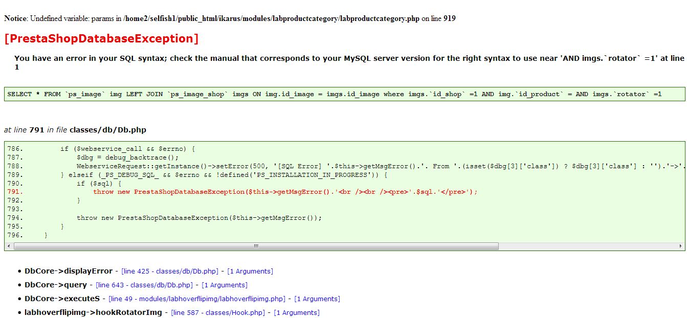

Casandra Posted March 30, 2017 Author Share Posted March 30, 2017 Si habilitas el debug: https://www.prestashop.com/forums/topic/232476-%C2%BFqu%C3%A9-hacer-cuando-se-queda-la-pantalla-en-blanco-en-prestashop/ obtienes mas detalles del error ¿? ¿Te refieres a esto? Link to comment Share on other sites More sharing options...
