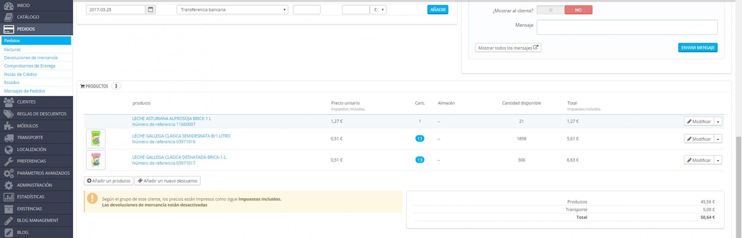

Provecaex Posted March 29, 2017 Share Posted March 29, 2017 Buenas tardes. Tengo la siguiente tienda online: www.provecaex.com Estamos teniendo problemas cuando algunos clientes hacen pedidos, ya que al realizar el pago algo falla, se formaliza pero a nosotros al backend nos llega sólo parte del pedido, es decir, alguien compra productos por valor de 50€, el importe es ese, 50€, pero en el pedido nos aparecen 2 o 3 productos (adjunto imagen donde se puede ver que, aunque el cliente ha pagado con tarjeta de crédito, aparece "método de pago: transferencia bancaria"). Me aparece la opción de actualizar a 1.6.1.12, esta noche haré copia de seguridad y mañana actualizaré a ver si consigo solucionar algo. Gracias. Link to comment Share on other sites More sharing options...

Provecaex Posted April 11, 2017 Author Share Posted April 11, 2017 (edited) Yo lo que hago comprobar los módulos que pueden afectar el problema en esos hooks Desactivo estos módulos Después hago pruebas y comprobar si funciona si funciona voy a la activación de los módulos uno a uno para encontrar el problema a veces sólo mover el módulo de posición He desactivado los módulos que están en esos hooks, y sigue pasando: aparece el error y pone como forma de pago "Authorization acceptes from PayPal", cuando no tenemos instalado nada que tenga que ver con paypal, y ahí es cuando elimina artículos de la compra del cliente, a pesar de que el importe es correcto. EDITO --------------- Hoy me ha saltado este error al hacer un pedido desde el BO, y debe ser lo mismo que le ocurre a los clientes, ya que me aparece la forma de pago "Authotization accepted from Paypal" (no tenemos paypal), y desparecen productos del carrito. Edited April 12, 2017 by prove (see edit history) Link to comment Share on other sites More sharing options...
