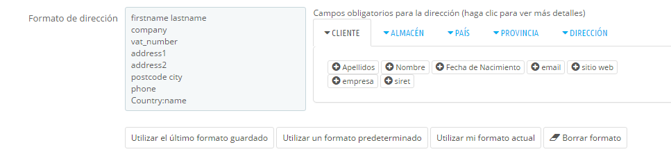

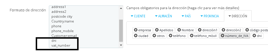

nadie Posted March 27, 2017 Share Posted March 27, 2017 Gracias por ayudarme, la pregunta era que en la factura que se genera cuando un cliente compra, si ese cliente tiene el campo de empresa rellenado, este se sustituye por el DNI (al mostrarse en el pdf de la factura), me gustaría mostrar el DNI siempre y además si tiene algo en el campo de empresa también. Nose si me se explicar bien, la cosa es que parece ser que se va a mostrar solo el DNI o la empresa. En localizacion -> Paises -> Editar Pais -> Formato de dirección tienes lo que te señalo en la captura: ¿? 1 Link to comment Share on other sites More sharing options...
Pau111111 Posted March 28, 2017 Author Share Posted March 28, 2017 En localizacion -> Paises -> Editar Pais -> Formato de dirección tienes lo que te señalo en la captura: ¿? Vale, veo que es esto lo que hace cambiar de orden o elegir que campos se muestran pero aún así sigue sin mostrarme el DNI y ahora creo que nunca me lo muestra en ninguna factura aún teniendo vat_number. PS V.1.6.1.8 Link to comment Share on other sites More sharing options...
