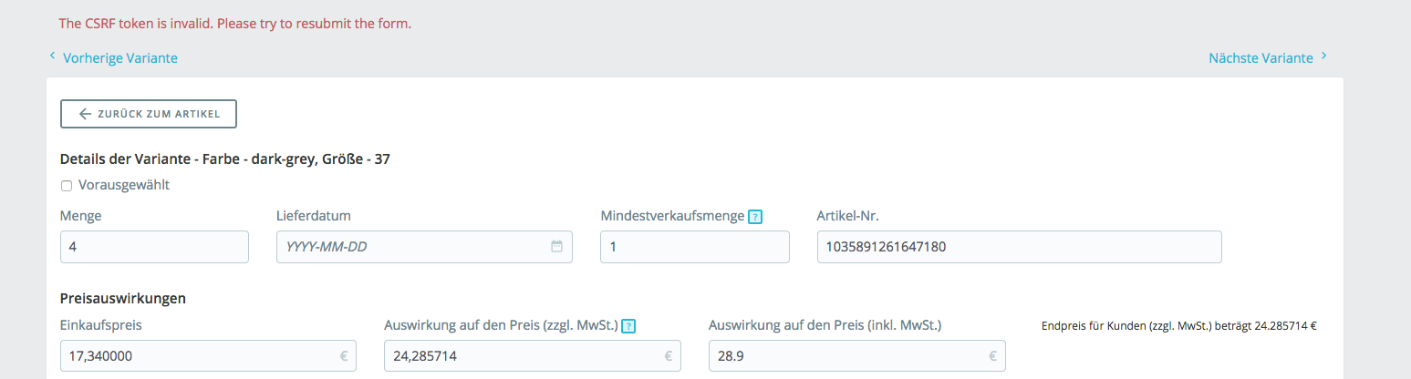

Hallo,
auch ich habe hier diese Fehlermeldung "The CSRF token is invalid. Please try to resubmit the form", bei einem Artikel mit mehreren Varianten.
5ae6b41564ee4_Bildschirmfoto2018-04-30um07_49_33.thumb.png.720a624bef131fca94371f72a7483e5a.png
Hat hier jemand für mich eine einfachen Tip wie ich dieses Problem lösen kann?
