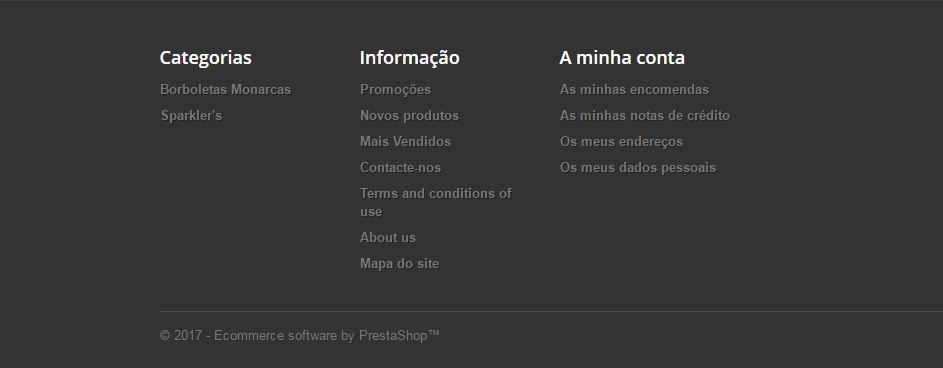

pascoalsoares Posted March 25, 2017 Share Posted March 25, 2017 boa tarde, gostaria de saber onde posso fazer as seguintes alterações: desta barra: e alterar estas informaçoes: Link to comment Share on other sites More sharing options...

Daniel - PrestaBR Posted March 29, 2017 Share Posted March 29, 2017 O que você quer alterar, exatamente? O telefone da barra superior é alterado na configuração do módulo "bloco de contato". Os textos traduzíveis (Ligue-nos agora, etc...) podem ser alterados no menu Localização > traduções, selecionando a opção "Traduções de módulos". No rodapé tem as categorias, os links padrão (promoções, Novidades, etc...) e as páginas CMS, que são traduzíveis no menu Preferências > CMS. Link to comment Share on other sites More sharing options...
