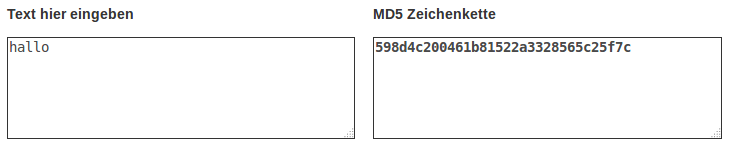

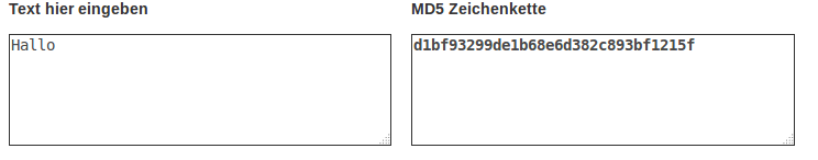

Ich kann es morgen Mal testen, geht ja schnell ein PW verschlüsseln mit md5() und dann den String abfragen.
Um sicher zu gehen: kann mir jemand ein Passwort geben welches in md5 sein soll und zb "hallo" heißt?
Der Hash müsste dann ja der gleiche sein, wenn ich es verschlüssel
  • 0
@DRMasterChief, wir haben das schon erfolgreich realisiert. Die Passwörter von modified-shop Kunden werden wie beschrieben in einer md5 Verschlüsselung an die Presta Verschlüsselungs-Routine übergeben und entsprechend weiter verschlüsselt. Deswegen muss beim Login einfach nur geprüft werden ob es sich um einen modified-shop Kunden handelt, oder nicht. Ist das der Fall, muss die Eingabe seines Passworts mit md5 verschlüsselt werden. In einem anderen Post habe ich das schon ausführlich erklärt.
@Lausli: "hallo" ->md5() = 598d4c200461b81522a3328565c25f7c
(ohne Anführungszeichen.)
  • Like 1
  • 0
Tatsache  :D  B)
Herzlichen Glückwunsch zur Lösung!
<?php$str = 'hallo';if (md5($str) === '598d4c200461b81522a3328565c25f7c') {    echo "Modified PW in md5 erkannt!";}?>
Edited by Lausli (see edit history)

Also ich habe im 1.5er Shop jetzt zwei Kunden angelegt. Beide haben das Passwort "hallo" bekommen und in der Datenbank steht bei beiden folgendes Passwort:
a158af1d5ea1648696069b369472496a
lässt sich jetzt noch irgendwo nachvollziehen ob das eine md5 verschlüsselung ist?
Identisch scheinen die beiden ja auf jeden Fall zu sein. Große Frage ob ich einen Cookie habe der als Key dient. Aber könnte ja vom Handy noch einen Kunden nalegen der ja dann das selbe Passwort haben müsste.
