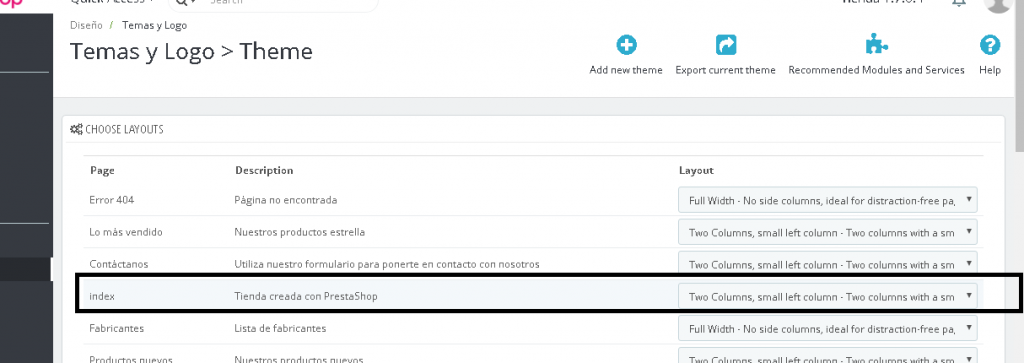

Habilta la colummna desde la pestaña Diseño ->Temas http://victor-rodenas.com/2016/12/09/anadir-o-quitar-columnas-en-prestashop-1-7-bajo-la-plantilla-por-defecto/
Vigila tambien que el modulo bloque de categorias no tenga metidas excepciones.

¿Y habilitar la Columna izquierda en Diseño -> Temas tal como te comente en el primer enlace de mi primera respuesta no te sirve?

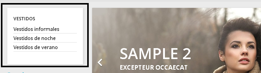

Lo digo, porque se te quedaria asi:
Adjunto Imagen (Habilitar Columna Izquierda en Home)
Adjunto Imagen (Ver bloque de categorias (el que viene de base con Prestashop) en la home)
El otro enlace que te pase era algo adicional al que viene por defecto, (yo no lo he desarrollado), tienes que pedir y ver los problemas en el post original que tienes en el foro, te lo comente como curiosidad.
Lo de la columna de la izquierda era mi idea inicial pero me ha gustado mas ese modulo lo veo mas rapido para navegar entre categorias lo que aun el desarrollador tiene que pulir algunas cosas. Voy a ver si el desarrollador tiene algun repo.
