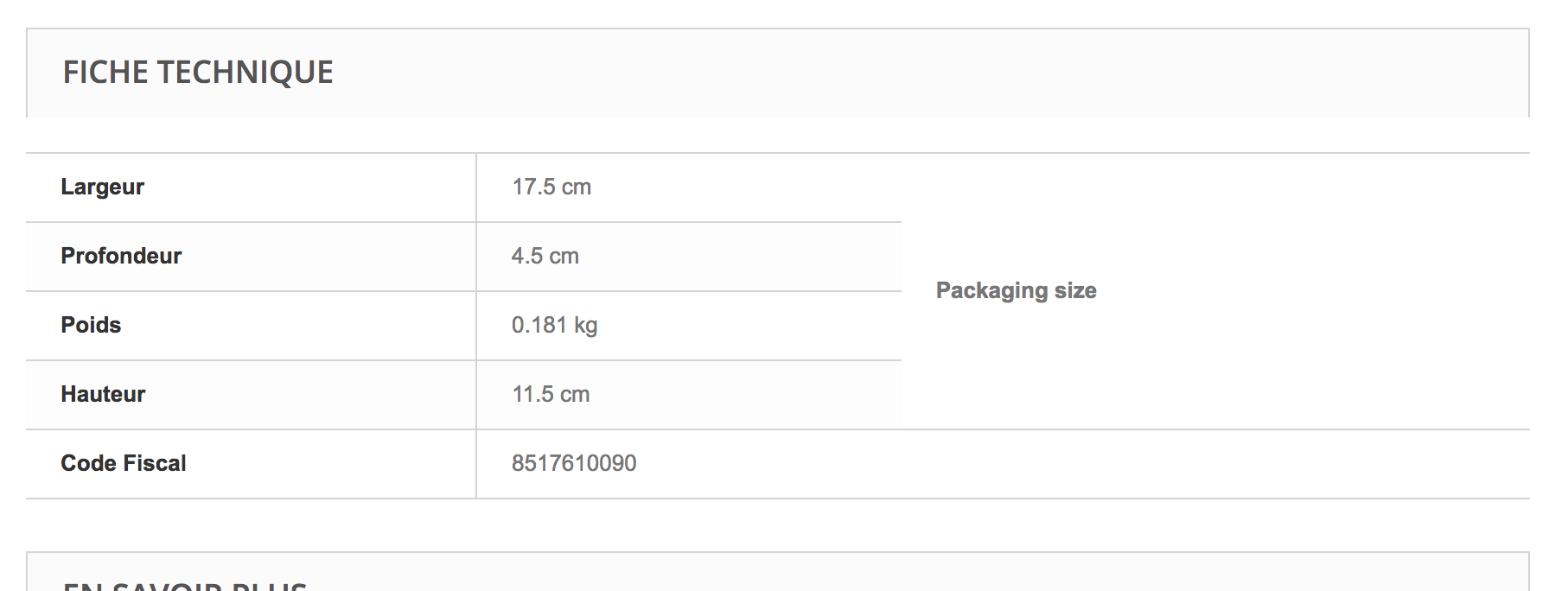

Hotfirenet Posted March 23, 2017 Share Posted March 23, 2017 (edited) Bonjour tout le monde, ça va faire quelques heures que je bute sur le problème. L'idée c'est de faire un compteur pour ajouter une colonne dans les features a un certain moment, voici le code: {if isset($features) && $features && $logged} <!-- Data sheet --> <section class="page-product-box"> <h3 class="page-product-heading">{l s='Data sheet'}</h3> <table class="table-data-sheet"> {assign var="iFeatures" value=0} {foreach from=$features item=feature} <tr class="{cycle values="odd,even"}"> {if isset($feature.value)} <td>{$feature.name|escape:'html':'UTF-8'}</td> {if $feature.id_feature == 2 || $feature.id_feature == 3 || $feature.id_feature == 4 || $feature.id_feature == 30} <td>{$feature.value|floatval} {if $feature.id_feature == 2 || $feature.id_feature == 3 || $feature.id_feature == 30} cm {else} kg {/if}</td> {if $iFeatures == 0} <td rowspan="4"><strong>{l s='Packaging size'}</strong></td> {/if} {else} <td colspan="2">{$feature.value|escape:'html':'UTF-8'}</td> {/if} {$iFeatures = $iFeatures +1} {/if} </tr> {/foreach} </table> </section> <!--end Data sheet --> {/if} ce qui doit donner: Sauf que sur certain produit le code ne passe. pourtant je remplie bien mes conditions, j'avoue que la je me tire les cheveux ... Ps, cache vidé, la variable est bien de type int testé avec {iFeatures|var_dump} Merci de votre attention ++ Johan Edited March 24, 2017 by Hotfirenet (see edit history) Link to comment Share on other sites More sharing options...

Nowis Posted March 24, 2017 Share Posted March 24, 2017 Quand tu dis que ça passe pas, ça fait quoi exactement ? (capture si possible) Link to comment Share on other sites More sharing options...
Hotfirenet Posted March 24, 2017 Author Share Posted March 24, 2017 Salut @Nowis, merci tu as un screen dans le premier post qui représente le fonctionnement voulu, je n'ai pas fait de screen du mode normal car c'est le rendu natif de presta. Link to comment Share on other sites More sharing options...

Nowis Posted March 24, 2017 Share Posted March 24, 2017 Salut @Nowis, merci tu as un screen dans le premier post qui représente le fonctionnement voulu, je n'ai pas fait de screen du mode normal car c'est le rendu natif de presta. Ton screen n'est a priori pas correct par rapport au code : <td>{$feature.id_feature} - {$feature.name|escape:'html':'UTF-8'}</td> L'id n'est pas affiché sur la capture. C'est pourquoi pour t'aider il serait préférable d'avoir une capture d'un produit qui fonctionne, et d'un autre qui ne fonctionne pas. Sinon ça va être compliqué d'analyser. Link to comment Share on other sites More sharing options...
Hotfirenet Posted March 24, 2017 Author Share Posted March 24, 2017 Ton screen n'est a priori pas correct par rapport au code : <td>{$feature.id_feature} - {$feature.name|escape:'html':'UTF-8'}</td> L'id n'est pas affiché sur la capture. C'est pourquoi pour t'aider il serait préférable d'avoir une capture d'un produit qui fonctionne, et d'un autre qui ne fonctionne pas. Sinon ça va être compliqué d'analyser. bien vu c'etait juste un test de ma part pour verifier la valeur des id, je viens de modifier le code, mais ca ne joue en rien sur le fonctionnement de la boucle c'etait juste une notion d'affichage? Merci Link to comment Share on other sites More sharing options...

Nowis Posted March 24, 2017 Share Posted March 24, 2017 Avec une capture du comportement normal de Presta j'aurais trouvé le soucis plus rapidement. Je suppose que ça ne fonctionne pas quand tes caractéristiques ne sont pas les premières affichés. Voici le code : {if isset($features) && $features && $logged} <!-- Data sheet --> <section class="page-product-box"> <h3 class="page-product-heading">{l s='Data sheet'}</h3> <table class="table-data-sheet"> {assign var="iFeatures" value=0} {foreach from=$features item=feature} <tr class="{cycle values="odd,even"}"> {if isset($feature.value)} <td>{$feature.name|escape:'html':'UTF-8'}</td> {if $feature.id_feature == 2 || $feature.id_feature == 3 || $feature.id_feature == 4 || $feature.id_feature == 30} <td>{$feature.value|floatval} {if $feature.id_feature == 2 || $feature.id_feature == 3 || $feature.id_feature == 30} cm {else} kg {/if}</td> {if $iFeatures == 0} <td rowspan="4"><strong>{l s='Packaging size'}</strong></td> {$iFeatures = ($iFeatures + 1)} {/if} {else} <td colspan="2">{$feature.value|escape:'html':'UTF-8'}</td> {/if} {/if} </tr> {/foreach} </table> </section> <!--end Data sheet --> {/if} 1 Link to comment Share on other sites More sharing options...
