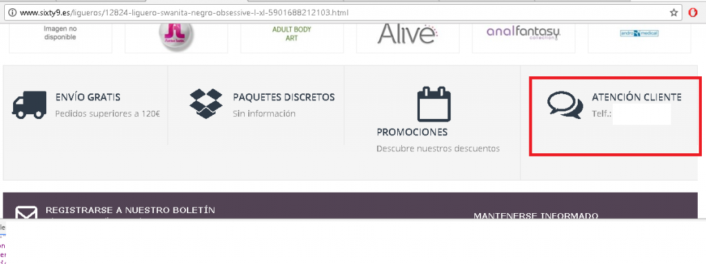

Hola buenos días, sigo sin poder conseguir cambiar el número de teléfono no se si es una imagen si es un texto nada de nada.
Esta es la web: http://www.sixty9.es/
En la parte inferior debajo de "MARCAS" hay tres imágenes "envío" "paquetes discretos" "promociones" y "Atención al cliente"
El ultimo de atención al cliente tiene un numero que no se donde cambiarlo por mas que lo intento y busco, podría alguien ayudarme paso a paso por favor
Muchas gracias

Entiendo que te refieres a la siguiente parte que te marco en la captura:
Veo que estas usando una plantilla llamada:
leo_store_electronics
Mira ver si es el modulo Lof Advance Footer Module o el Leo Manage Widget

Buenasss siii justo es eso pero nada no lo encuentro el  Lof Advance Footer Module no se donde esta no lo veo y el Leo Manage Widget he buscado un montón y nada seguro que luego es una tontería pero se resiste que no veas

Te envio privado y si quieres me pasas los datos de acceso al panel  te lo miro ¿ok? (Luego pongo solucion aqui, una vez que vea tu tienda)
He recibido tu email, se cambian en tu caso en el Leo Manage Widget, pero tienes algun tipo de problema con la opción "Cache" (Smarty) de Parametros Avanzados -> Rendimiento y tu plantilla.
Fijate que si la desactivas (totalmente) si te toma los cambios por ejemplo en el Leo Manage Widget (en et caso en el Footer Top - HTML), pero si la vuelves activar desaparecen, pero si la activas te lo deja como antes..
O tienes algun tipo de problema con los permisos, o algun tipo de problema o conflicto con la plantilla (prueba enviarle un email al desarrollador de la plantilla)
