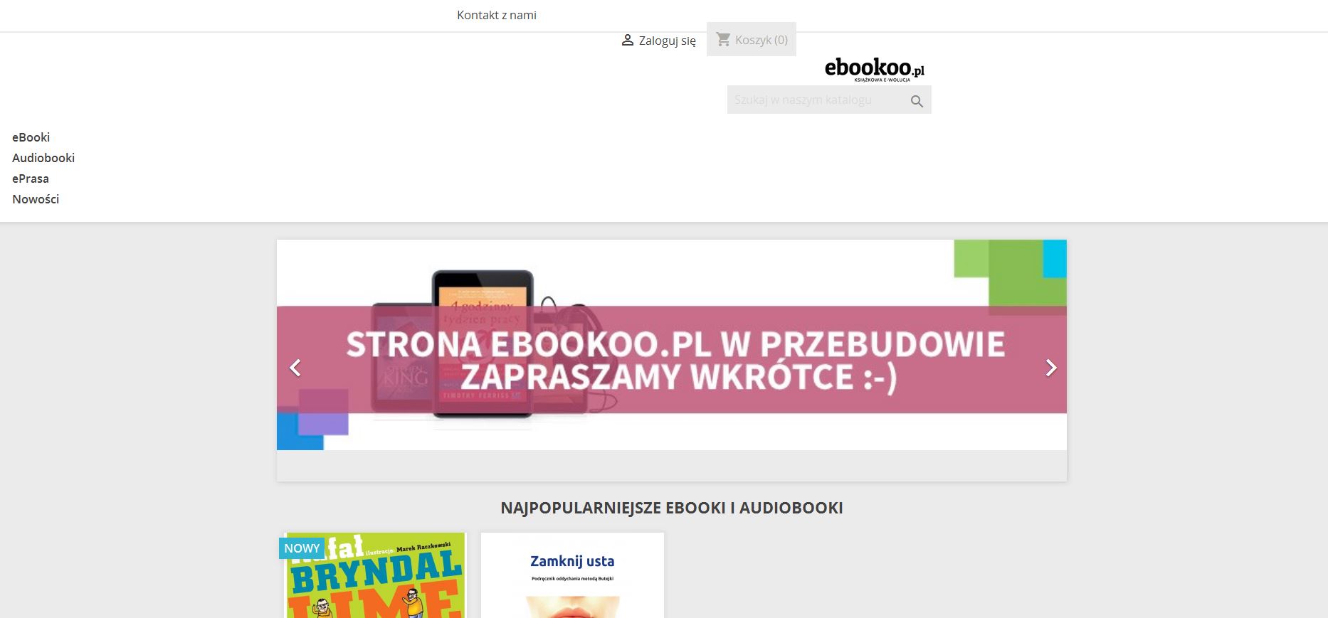

Cześć,
chce przenieść moduł z displaytop do jakiegoś modułu poniżej, żeby było podwieszone jak tu: http://virtualo.pl/
czyli poniżej logo.
Wiecie jak ten moduł się nazywa, pod który powinienem podczepić menu główne? - kiedyś w ten sposób wywaliłem cały sklep bo menu główne podczepiłem nie tam gdzie trzeba i wole podpytać.
jest też, gdzieś jakaś rozpiska, który hook odpowiada za kóry element strony?
link do mojego sklepu: https://ebookoo.pl/

W templatce menu wystarczy zmienić klasę na col-md-12 col-lg-12 to będzie na 100% na średnich i dużych monitorach.
A najlepiej to zmień szablon (już jakieś darmowe do 1.7 się pojawiły), bo ten classic to totalne badziewie.

W/themes/classic/modules/ps_mainmenu/ps_mainmenu,tpl
I menu należy przenieść do hooka 'displayNavFullWidth' wtedy będzie na 100% w 12/12 grida, bo w hooku 'displayTop' będzie na 100% ale w 10/12 grida, bo 2 pierwsze komórki zajmuje logo.
