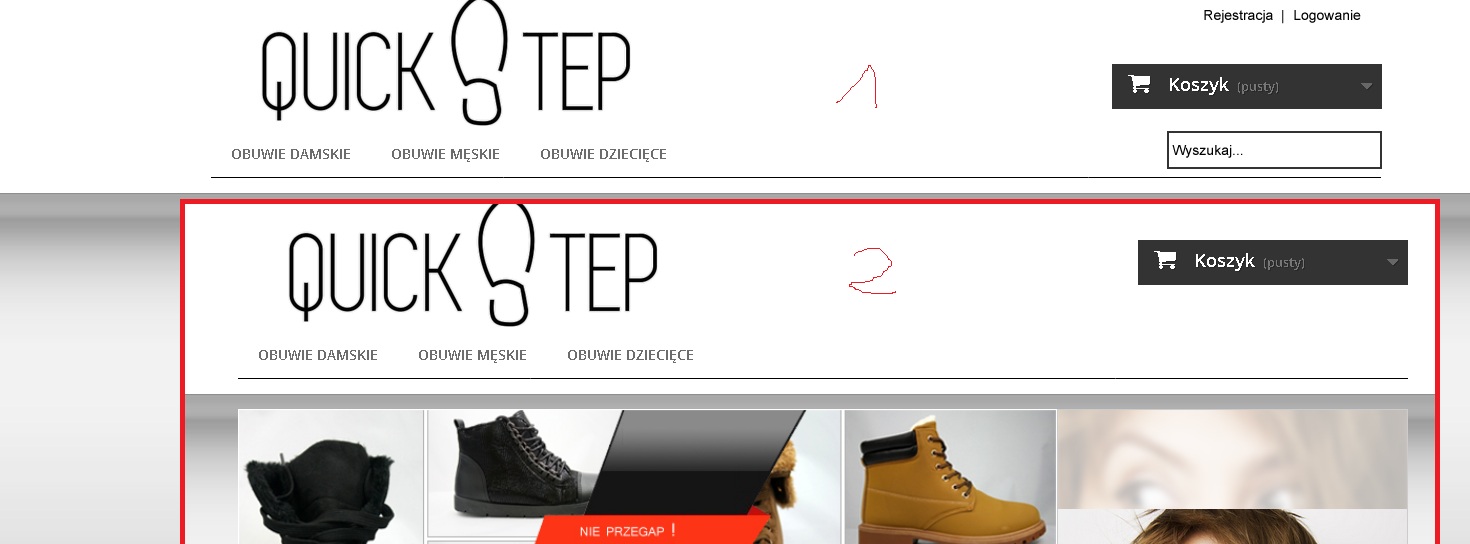

armen10 Posted March 20, 2017 Share Posted March 20, 2017 Witam, jak mogę zrobić to co jest na zdjęciu nr1 na zdjęciu 2. Dziękuję i pozdrawiam Link to comment Share on other sites More sharing options...

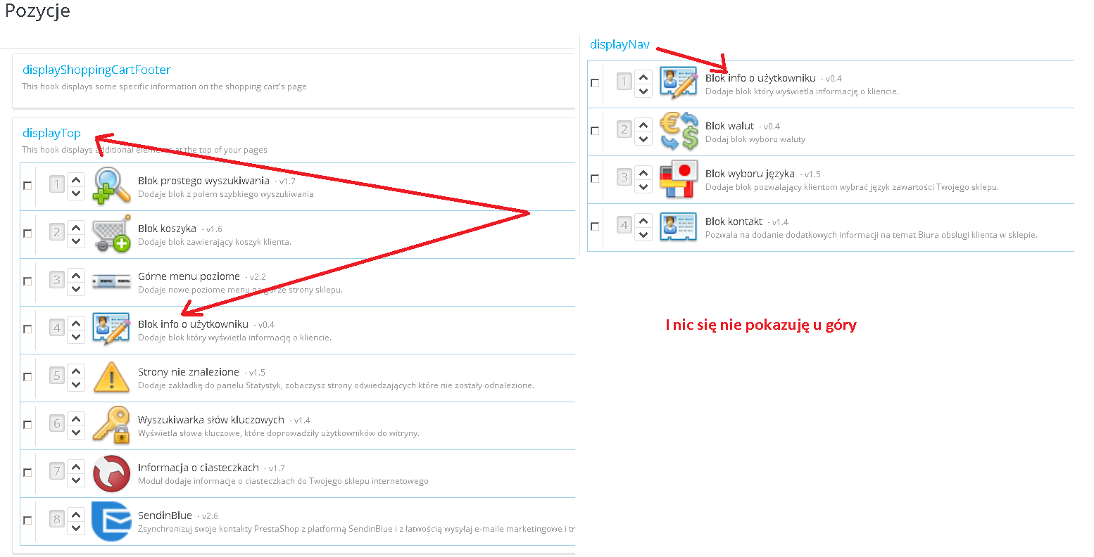

0 endriu107 Posted March 20, 2017 Share Posted March 20, 2017 Podepnij moduł Blok info o użytkowniku do hooka dispalyTop lub displayNav. Link to comment Share on other sites More sharing options...
0 armen10 Posted March 20, 2017 Author Share Posted March 20, 2017 I nic się nie pokazuje u góry Link to comment Share on other sites More sharing options...
0 armen10 Posted March 21, 2017 Author Share Posted March 21, 2017 Czy to gdzieś trzeba włączyć ? Link to comment Share on other sites More sharing options...
0 endriu107 Posted March 21, 2017 Share Posted March 21, 2017 Prawdopodobnie w twoim szablonie nie ma hooka displayNav a hook displayTop wyświetla plik który standardowo jest pusty czyli blockuserinfo.tpl skopiuj do niego treść z pliku nav.tpl i zobacz. 1 Link to comment Share on other sites More sharing options...
0 armen10 Posted March 21, 2017 Author Share Posted March 21, 2017 (edited) SUPER !!! Jest zaloguj a jak zrobić obok Rejestracja ? Jesteś Wielki! Chciałbym dokładnie taki układ jak na zrzucie. Rejestracja | Logowanie Edited March 21, 2017 by armen10 (see edit history) Link to comment Share on other sites More sharing options...
0 endriu107 Posted March 21, 2017 Share Posted March 21, 2017 Dopisz sobie w tłumaczeniu lub pliku ponieważ i tak przekierowuje to na tą samą stronę. Link to comment Share on other sites More sharing options...
