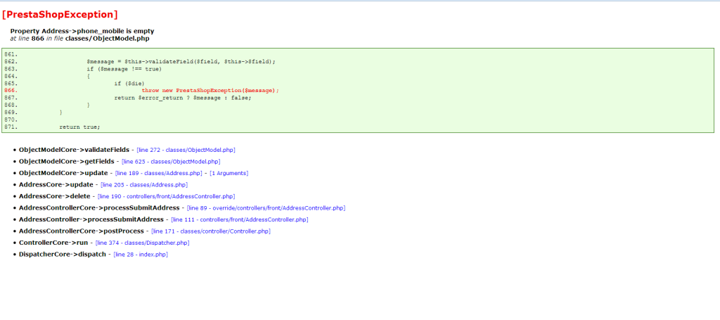

cleim_3103 Posted March 15, 2017 Share Posted March 15, 2017 Witam, mam problem z aktualizacją adresu klienta. Klient wchodząc na swoje konto, ma mozliwość przeglądu swoich adresów do wysyłki. Moze też uaktualnić te adresy. Wchodząc w opcję uaktualnij na samym dole jest przycisk zapisz. Po kliknięciu tego pojawia mi się "prestashop 500 server error oops something went wrong". Czy możecie mi pomóc i podpowiedzieć w czym może być problem?? Link to comment Share on other sites More sharing options...

e_com Posted March 16, 2017 Share Posted March 16, 2017 Przy błędzie 500 trzeba włączyć raportowanie błędów: https://www.prestashop.com/forums/topic/272660-500-error-b%C5%82%C4%99dy-bia%C5%82a-strona-instrukcja-dotycz%C4%85ca-trybu-debugowania/ Bo "something went wrong" to niewiele mówi Link to comment Share on other sites More sharing options...
cleim_3103 Posted March 16, 2017 Author Share Posted March 16, 2017 Zrobiłem tak jak mi kazał: @e_com i cała strona mi sie wyłączyła, czy to normalane? Pojawiło mi się co takiego - załącznik. Presta 1.6 Link to comment Share on other sites More sharing options...
e_com Posted March 16, 2017 Share Posted March 16, 2017 Moduł "blockcms" ma błędy. Proponuję przywrócić oryginalny moduł presty, czyli odinstalować moduł i zainstalować ponownie. Link to comment Share on other sites More sharing options...

cleim_3103 Posted March 21, 2017 Author Share Posted March 21, 2017 odinstalowałem i zainstalowałem ponownie. przegladajac logi znalazlem takie cos: *ERROR* 2017/03/21 - 20:44:35: Property Address->phone_mobile is empty at line 866 in file classes/ObjectModel.php w czym moze byc problem?? Link to comment Share on other sites More sharing options...

Piotr K. Posted July 13, 2017 Share Posted July 13, 2017 Na zrzucie masz info, że brakuje kolumny id_shop w tabeli ps_cms_lang. Co masz jeszcze w trybie dev? Link to comment Share on other sites More sharing options...
cleim_3103 Posted July 13, 2017 Author Share Posted July 13, 2017 (edited) takie coś mam: Edited July 13, 2017 by cleim_3103 (see edit history) Link to comment Share on other sites More sharing options...
e_com Posted July 14, 2017 Share Posted July 14, 2017 Jakiś bublowaty moduł nadpisał kontroler adresów i w nim są błędy: /override/controllers/front/AddressController.php Zajrzyj do tego pliku, powinno w komentarzach być co to za moduł robi te nadpisania. Moduł, w panelu modułów, powinieneś całkowicie odinstalować, a nie tylko wyłączyć. Link to comment Share on other sites More sharing options...
