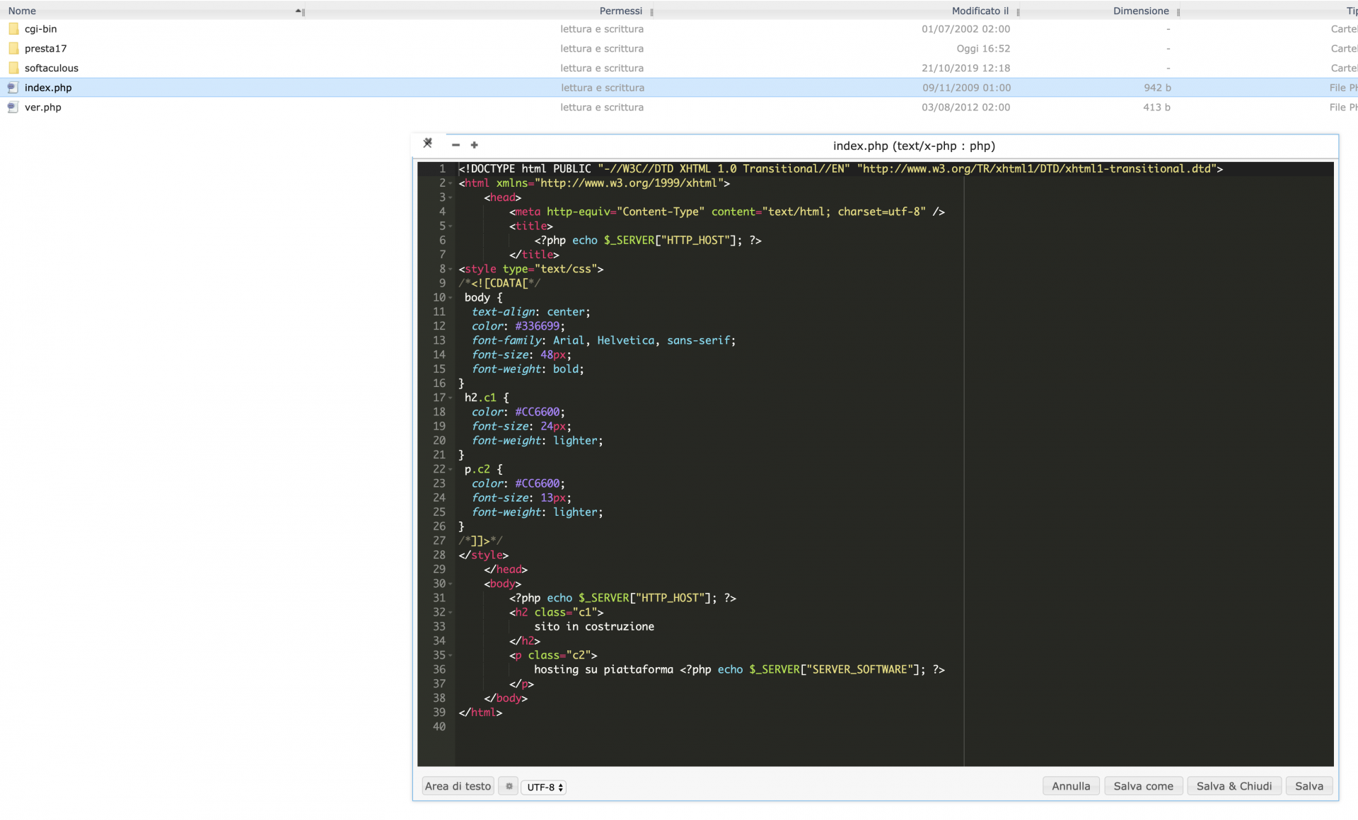

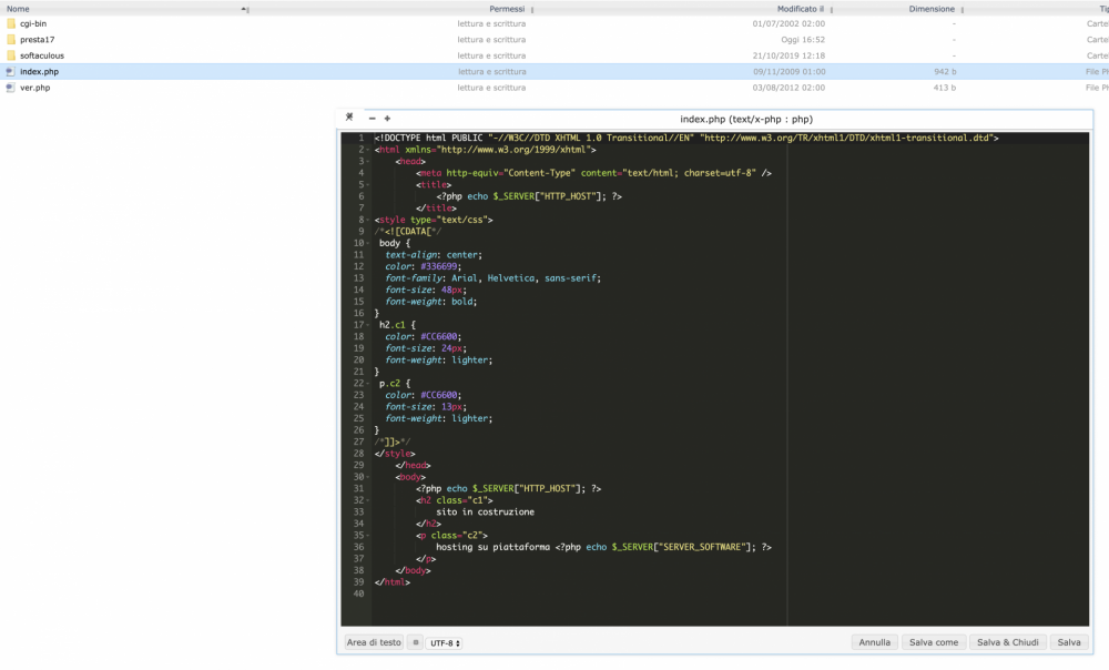

nayru87 Posted February 5, 2020 Share Posted February 5, 2020 Ciao a tutti, senza aprire una nuova discussione, vi presento qui il mio problema poichè credo sia lo stesso esposto nei messaggi precedenti. Sto creando un nuovo sito con Prestashop v. 1.7.6.1 e si presenta questo problema: se visualizzo il sito con url www.miosito.it/presta17/ (dove "presta17" è il nome della cartella in cui è stato installato prestashop), le pagine si vedono correttamente, ma se tento di visualizzarle scrivendo solo www.miosito.it si presenta una pagina bianca con le seguenti informazioni: www.miosito.it sito in costruzione hosting su piattaforma Apache Attualmente le impostazioni sono le seguenti:Traffico & SEO / Imposta l'URL del tuo negozio Dominio negozio: www.miosito.it Dominio SSL: www.miosito.it URI base: /presta17/Prestazioni / Smarty Chace: NOPrestazioni / Chace Utilizza la cache: NOGenerale / Manutenzione Attiva negozio: Sì Gli interventi che ho effettuato fino ad ora cercando di risolvere il problema sono stati: - Pulizia della cache sia su browser sia su Prestashop. - Rigenerazione del file robots e del file .htaccess - Creazione di un redirect 301 nel file .htaccess (che poi ho eliminato perchè mi sono resa conto che non era quello il problema) - Impostato ('_PS_MODE_DEV_', false) da false a true, ma non è cambiato nulla. Ho cercato la tabella ps_configuration ovunque per intervenire su PS_SHOP_DOMAIN e PS_SHOP_DOMAIN_SSL come consigliato, ma non l'ho trovata. Ho provato a guardare in un file che si chiama "config.inc.php" ma non ho trovato nulla. Avete qualche consiglio da darmi oltre a quelli già presentati? Vi ringrazio in anticipo per la disponibilità. Link to comment Share on other sites More sharing options...
nayru87 Posted February 5, 2020 Share Posted February 5, 2020 4 hours ago, hardware-store said: Il cms dipende per il 99% dal database quindi anche le impostazioni di manutenzione. Nella tabella di configurazione globale dello shop c'e una voce specifica che riguarda la manutenzione, i campo a due valori 1, sito attivo, 0 in manutenzione. Se i valori sono diversi ovvero la valore e null(nessun dato) o diverso da 0 oppure 1 il sito per impostazione predefinita va in manutenzione. Questo problema e più che altro derivato dal browser o dalla connessione internet. Ma ci son anche diversi fattori per il quale questo valore non sia stato scritto, dovrei spiegarti tutto ed è abbastanza lungo. Quello che devi fare e andare nella tabella di configurazione del tuo shop e se non sbaglio la voce "shop status" e riportare il valore a 1. Prima dicevo che questo problema potrebbe essere capitato dalla connessione ad internet perchè con una scarsa banda o un secondo di interruzione nel momento che invi un input per mezzo del form, in questo caso "manutenzione on" e tasto "salva" che i valori non sono passati scrivendo anche solo uno spazio che di fatto e 1 byte dati, trovandoti nel campo nessun valore. Ora questo non dovrebbe capitare perchè in quel campo il valore non può essere nullo ma come detto prima anche solo lo spazio e un byte dati e a sql interessa che quel campo non sia vuoto. Questo problema lo riscontrato molto in mysql5.6 e php 5.x anche in altri gestionali e cms. Dovresti risolvere come spiegato. Saluti. Ti ringrazio per la risposta. Ho cercato ancora all'interno della cartella "config" ma non trovo nessun codice che possa corrispondere allo status dello shop. Purtroppo non essendo una programmatrice non so esattamente dove guardare e vado un po' a tentativi. Uscendo però dalla cartella "presta17" ho notato un file index.php che riporta in codice esattamente quello che vedo quando cerco di visualizzare la pagina www.miosito.it. Può essere questa la causa del problema? Ho provato a cancellarlo ma dice che è impossibile cancellare o spostare questo elemento. Allego uno screen se può essere utile. Grazie ancora per l'aiuto. Link to comment Share on other sites More sharing options...
Fabry Posted February 5, 2020 Share Posted February 5, 2020 Ciao Nayru!! quoto quello dici perché c'é qualcosa che forse stai perdendo:-) "se visualizzo il sito con url www.miosito.it/presta17/ (dove "presta17" è il nome della cartella in cui è stato installato prestashop), le pagine si vedono correttamente, ma se tento di visualizzarle scrivendo solo www.miosito.it si presenta una pagina bianca con le seguenti informazioni:" Il sito é installato nella cartella xyz...per tanto il percorso sará tuodominio.it/xyz.....non potrai visualizzare il sito in tuodominio.it e questo mi sembra ovvio cosí come é ovvio il contrario. Tu hai installato presta in un cartella e vuoi visualizzare il sito nella root principale?...no way!!:-) se vuoi visualizzarlo sul tuo dominio devi spostare tutti i file nella root e quindi avrai questa configurazione: Dominio negozio: www.miosito.it Dominio SSL: www.miosito.it URI base: / ciao Link to comment Share on other sites More sharing options...
nayru87 Posted February 6, 2020 Share Posted February 6, 2020 20 hours ago, Fabry said: Ciao Nayru!! quoto quello dici perché c'é qualcosa che forse stai perdendo:-) "se visualizzo il sito con url www.miosito.it/presta17/ (dove "presta17" è il nome della cartella in cui è stato installato prestashop), le pagine si vedono correttamente, ma se tento di visualizzarle scrivendo solo www.miosito.it si presenta una pagina bianca con le seguenti informazioni:" Il sito é installato nella cartella xyz...per tanto il percorso sará tuodominio.it/xyz.....non potrai visualizzare il sito in tuodominio.it e questo mi sembra ovvio cosí come é ovvio il contrario. Tu hai installato presta in un cartella e vuoi visualizzare il sito nella root principale?...no way!!:-) se vuoi visualizzarlo sul tuo dominio devi spostare tutti i file nella root e quindi avrai questa configurazione: Dominio negozio: www.miosito.it Dominio SSL: www.miosito.it URI base: / ciao Grazie, pensavo ci fosse un modo per avere l'URL privo dell'estensione della cartella senza spostare tutto nella root. Purtroppo l'installazione di prestashop non l'ho fatta io 😩 Grazie ancora per l'aiuto. Link to comment Share on other sites More sharing options...
Fabry Posted February 6, 2020 Share Posted February 6, 2020 Ciao, ma ora no só se sei su un vps o cos'altro..ma spostare tutto nella root é facile....se hai un vps puoi ospitare piú siti creando dehli host virtuali....tante root/cartelle httpdocs dove ognuna puó avere il suo sito....cmq se su quello spazio hai solo questo sito sposta semplicemente tutto sulla root e modifica la tabella ps_shop_url ciao Link to comment Share on other sites More sharing options...
nayru87 Posted February 6, 2020 Share Posted February 6, 2020 1 hour ago, Fabry said: Ciao, ma ora no só se sei su un vps o cos'altro..ma spostare tutto nella root é facile....se hai un vps puoi ospitare piú siti creando dehli host virtuali....tante root/cartelle httpdocs dove ognuna puó avere il suo sito....cmq se su quello spazio hai solo questo sito sposta semplicemente tutto sulla root e modifica la tabella ps_shop_url ciao Sì ho già spostato tutto all'esterno della cartella. Per il momento sembra funzionare tutto. Grazie ancora 😊 Link to comment Share on other sites More sharing options...
