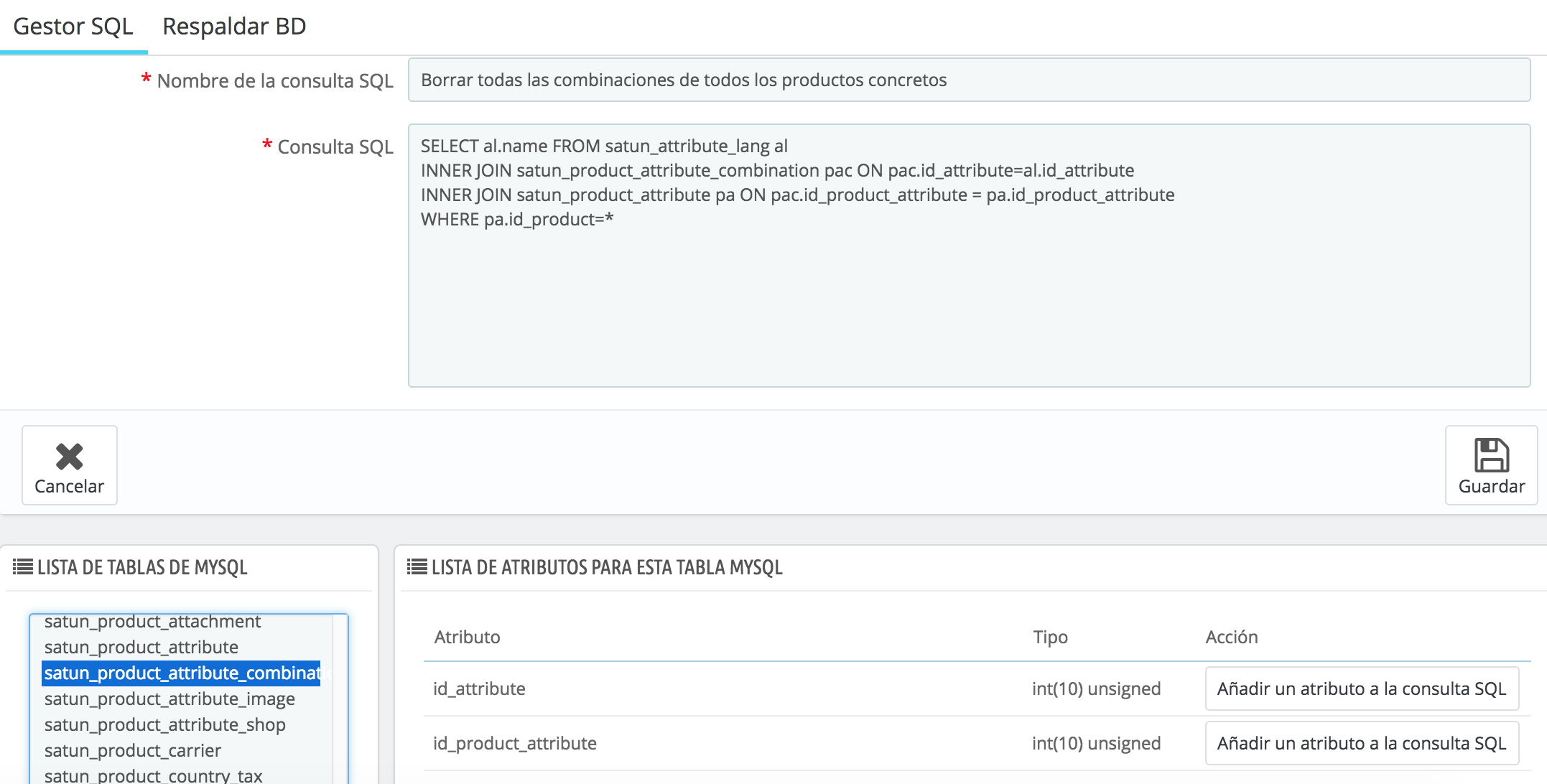

Al intentar ejecutar esta orden desde Parámetros Avanzados > Base de Datos > Gestor SQL
SELECT al.name FROM satun_attribute_lang al
INNER JOIN satun_product_attribute_combination pac ON pac.id_attribute=al.id_attribute
INNER JOIN satun_product_attribute pa ON pac.id_product_attribute = pa.id_product_attribute
WHERE pa.id_product=*
el prefijo de mis tablas es "satun_" en lugar de "ps_" por eso lo modifiqué en la consulta.
Pero me sale el siguiente error:
Error indefinido "checkedWhere"
Edited by estorde
adjuntar imagen y editar el código utilizado (see edit history)
