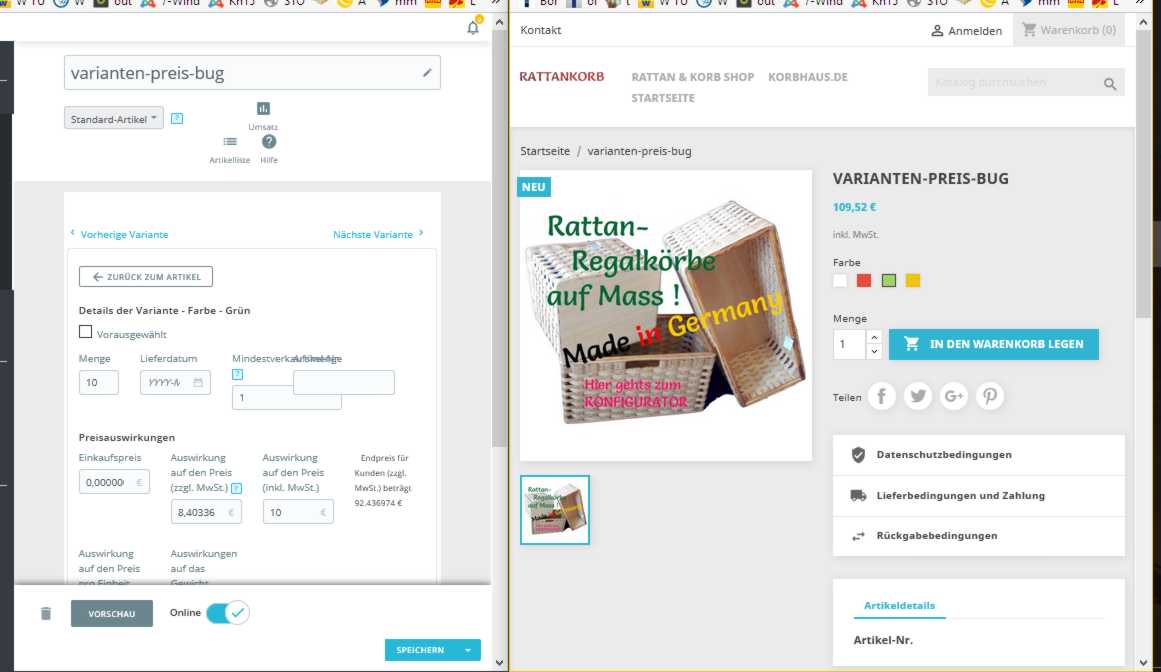

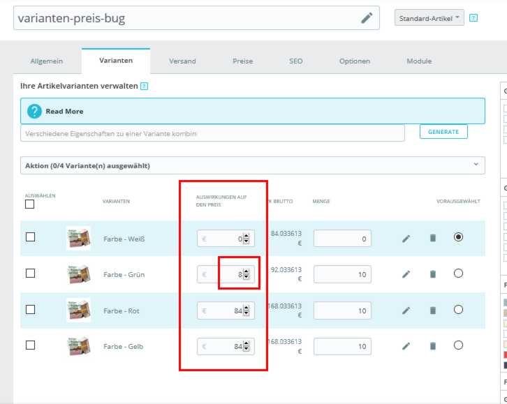

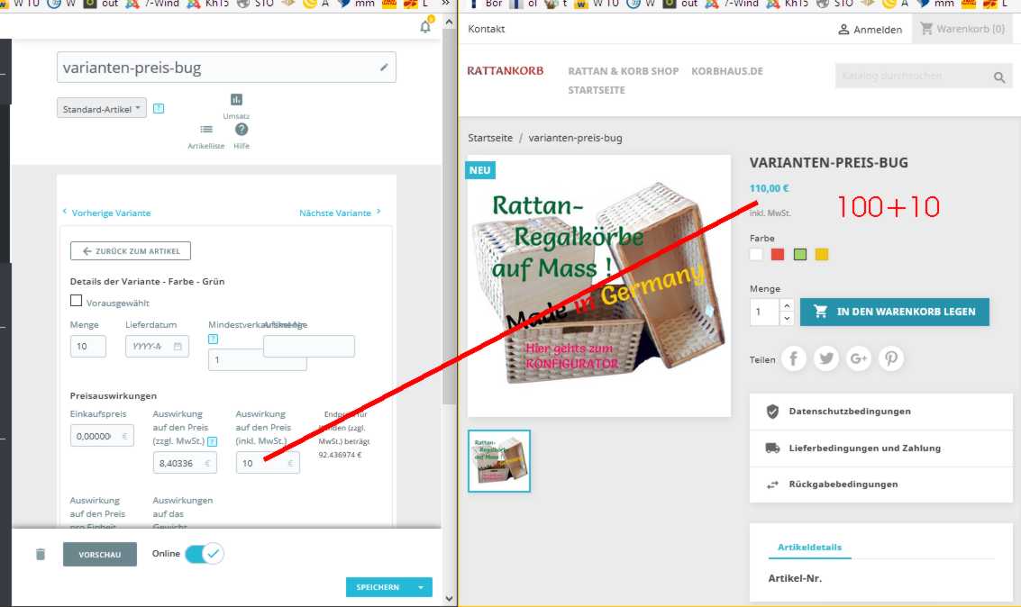

OpaHans Posted April 19, 2017 Share Posted April 19, 2017 Hallo zusammen, @wolpa Wir haben da eine ähnliche Geschichte. Weil du Thememaker (*****) erwähnt hast habe ichs auch nochmal mit dem Classic Theme ausprobiert. the same.Auch ich werde definitiv mit 1.7.1 weitermachen, auch wenn meine Varianten erstmal krumme Pfennigbeträge als Aufschlag haben. Netto funktionierts ja. Vielleicht finden die 1.7er ja im deutschen Forum auch bald eine konstruktive Ecke. @forum Meine Brobachtungen zum Problem: 1.) Die Brutto-preisänderung für Varianten kann angelegt und gespeichert werden und funktioniert dann. (Damit ist meine erste Vermutung, daß im Datenbankfeld nur eine Integer gespeichert wird hinfällig) 2.) Wenn man den Artikel im Backend dann in Ruhe lässt funktioniert alles mit korrektem Brutto-Preis weiterhin. 3.) Sobald man den Artikel im Backend wieder öffnet und speichert wird der Nettopreis auf die nächstkleinere Integer (Ganzzahl) zurückgesetzt. Verdacht: Im Backend/Artikel/Varianten gibt es in der Liste auf großen Monitoren die Möglichkeit die Netto-Preisänderung per Up/down arrow ^v zu ändern. Diese Funktion tut sicher nicht mit Fliesskommazahlen und könnte den Nettopreis zur Integer umwandeln. Wenn man wüsste wo man diese Funktion einfach mal auskommentieren kann? Braucht doch sowieso keiner. Link to comment Share on other sites More sharing options...
