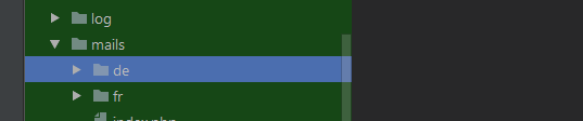

rictools Posted March 14, 2017 Share Posted March 14, 2017 Überprüfe den mails/de-Ordner im Ordner deines Themes und vergleiche mit dem im Hauptverzeichnis und mit den en-Varianten. Link to comment Share on other sites More sharing options...

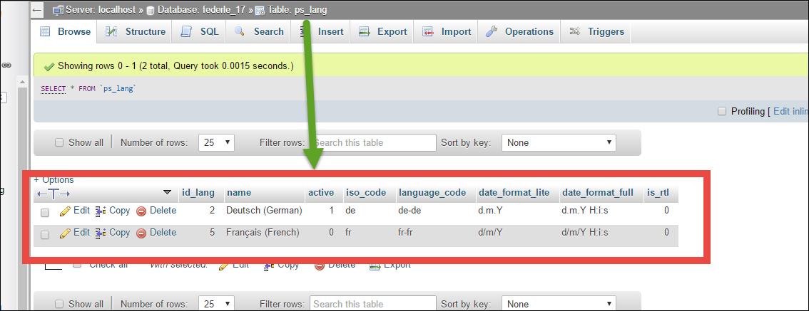

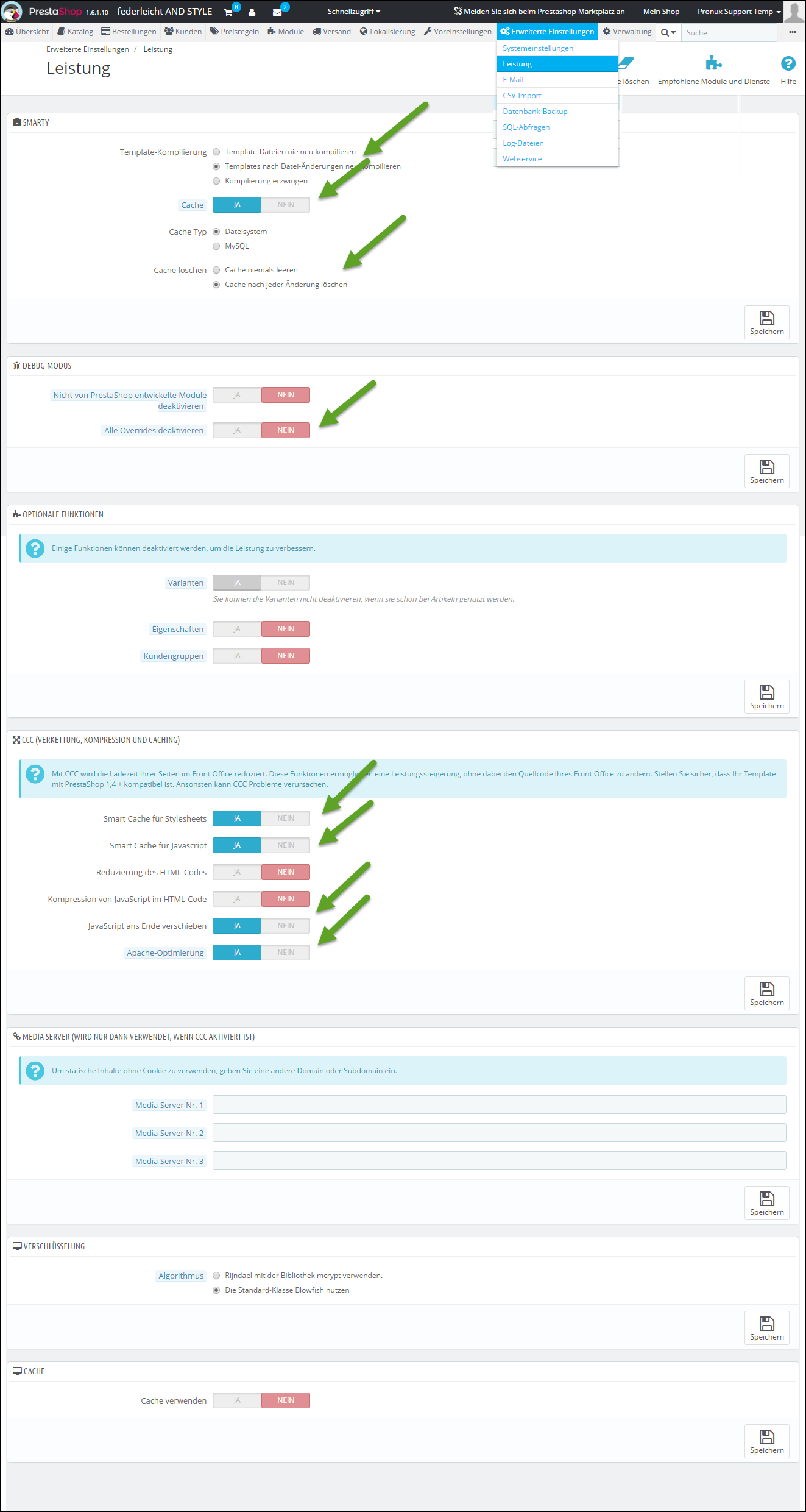

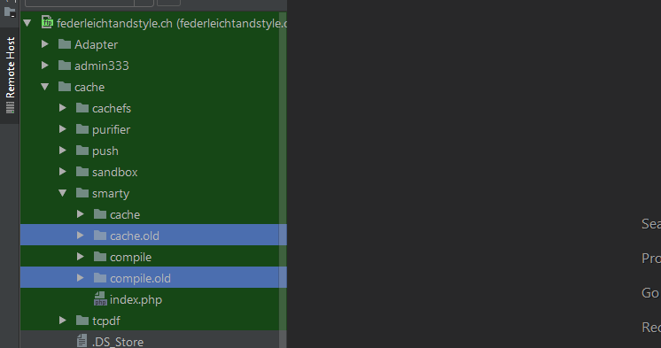

nicoelchen01 Posted March 17, 2017 Author Share Posted March 17, 2017 Vielen Dank für dein feedback. Gerne gebe ich weiter, was mir mein supporter gesendet hat. 1. Datei in diesem Ordner mit den original-Dateien von PrestaShop ersetzt: 2. Diese beiden Tabellen-Einträge von einem neuen PrestaShop 1.6 kopiert: 3. Diese beiden Ordner umbenannt und Berechtigungen nochmals auf 755 gesetzt: 4. Diese Einstellungen korrigiert: Ich hoffe, das macht Sinn! Link to comment Share on other sites More sharing options...
