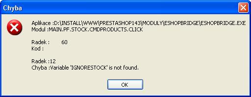

Jiri Hanzlik Posted August 2, 2011 Share Posted August 2, 2011 Při importu zboží ze SW se mi zobrazí chyba "Variable 'IGNORESTOCK' is not found.": Používám následující: - SW Pohoda Standard Start 9801.10 (20.5.2011) - Prestashop 1.4.3 - eshopBridge3.zip Samotný export kategorií proběhně v pořádku. Máte prosím nějakou radu, čím to může být způsobené? Je možné zveřejnit i zdrojové kódy eShop Bridge, jak bylo na začátku diskuse zmíněno? Děkuji Link to comment Share on other sites More sharing options...

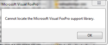

olousek Posted August 14, 2011 Share Posted August 14, 2011 Bohužel nemůžu nainstalovat bridge, při spuštění dostanu hlášku viz. obrázek Link to comment Share on other sites More sharing options...
