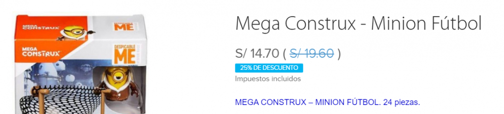

eveling Posted September 19, 2019 Share Posted September 19, 2019 Hola. Yo he tenido ese problema con el símbolo y posición de los nuevos soles peruanos. Encontré esta solución que me ha funcionado: Para cambiar el símbolo: 1. En la carpeta de Traducciones/cldr de Prestashop busca el fichero main--es-ES--currencies 2. Cambia el literal por el símbolo que deseas. Por ejemplo para reemplazar "PEN" por "S/" hice este cambio: antes decía ----- "PEN":{"displayName":"nuevo sol peruano","displayName-count-one":"nuevo sol peruano","displayName-count-other":"nuevos soles peruanos","symbol":"PEN"} ahora dice ----- "PEN":{"displayName":"nuevo sol peruano","displayName-count-one":"nuevo sol peruano","displayName-count-other":"nuevos soles peruanos","symbol":"S/"} Para cambiar la posición de la moneda: 1. En la carpeta de Traducciones/cldr de Prestashop busca el fichero main--es-ES--numbers 2. Cambia posición del símbolo. Por ejemplo para poner el símbolo adelante hice este cambio: antes decía ----- "standard":"#,##0.00\u00a0\u00a4" ahora dice ----- "standard":"\u00a4\u00a0#,##0.00" (el u00a4 es el símbolo y u00a0 es un espacio) Link to comment Share on other sites More sharing options...
Create Publicidad Posted June 25, 2020 Share Posted June 25, 2020 On 19/9/2019 at 1:42, eveling said: Hola. Yo he tenido ese problema con el símbolo y posición de los nuevos soles peruanos. Encontré esta solución que me ha funcionado: Para cambiar el símbolo: 1. En la carpeta de Traducciones/cldr de Prestashop busca el fichero main--es-ES--currencies 2. Cambia el literal por el símbolo que deseas. Por ejemplo para reemplazar "PEN" por "S/" hice este cambio: antes mencionados ----- "PEN": {"displayName": "nuevo sol peruano", "displayName-count-one": "nuevo sol peruano", "displayName-count-other": "nuevos soles peruanos", "símbolo": " PEN "} ahora dice ----- "PEN": {"displayName": "nuevo sol peruano", "displayName-count-one": "nuevo sol peruano", "displayName-count-other": "nuevos soles peruanos", "símbolo": " S / "} Para cambiar la posición de la moneda: 1. En la carpeta de Traducciones/cldr de Prestashop busca el fichero main--es-ES--numbers 2. Cambia posición del símbolo. Por ejemplo para poner el símbolo adelante hice este cambio: antes mencionados ----- "estándar ": "#, ## 0.00 \ u00a0 \ u00a4 " ahora dice ----- "estándar": " \ u00a4 \ u00a0 #, ## 0.00" (el u00a4 es el símbolo y u00a0 es un espacio) BUenas tardes acabo de realizar los cambios pero no cambia nada sigue igual todo como puedo hacer tengo la versio 1.7.6.5 gracias Link to comment Share on other sites More sharing options...
