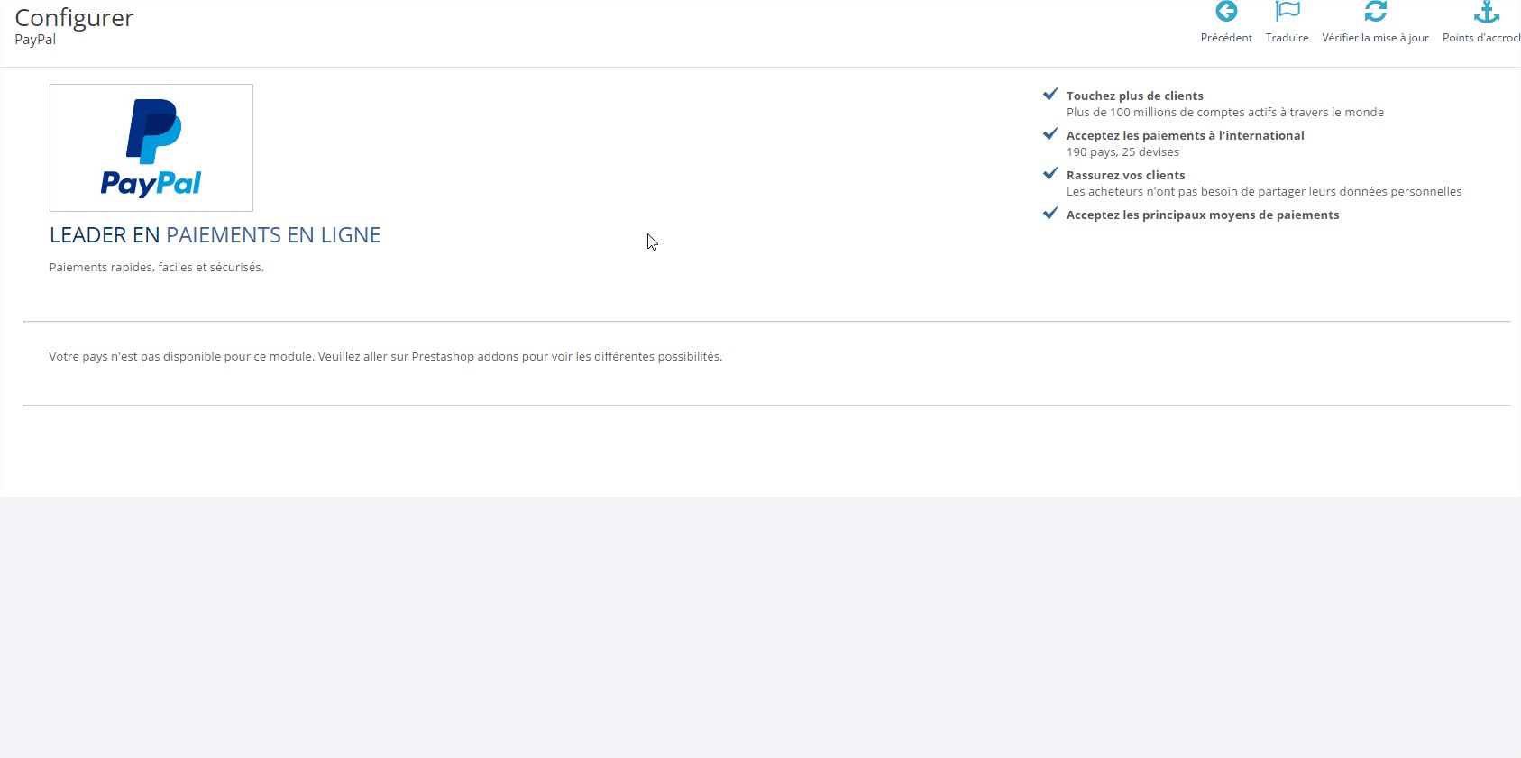

miaou.fb Posted March 8, 2017 Share Posted March 8, 2017 Bonjour, J'ai créé une boutique voila maintenant 3 mois. J'ai tout configuré avec un compte paypal pour paiement, et depuis la dernière mise à jour de ce module le paiement n’apparaît plus sur la boutique. En allant dans la configuration du module j'ai le message suivant : Votre pays n'est pas disponible pour ce module. Veuillez aller sur Prestashop addons pour voir les différentes possibilités. Donc là je sèche, je ne sais pas quoi faire, j'ai regardé du côté des langues, de la localisation et de la configuration du pays. Merci pour celle ou celui qui m'apportera la solution, pour le moment je suis bloqué et je ne peux plus rien vendre. Je mets la copie d'écran en lien pour que l'on voit bien qu'il n'y a rien d'autre à faire, il n'y a pas d'option. Link to comment Share on other sites More sharing options...

renatototo Posted March 23, 2017 Share Posted March 23, 2017 Bonjour miaou.fb J'ai eu un problème avec mon module Paypal car il était à priori bien configuré, mais il n'apparaissait pas dans la liste des moyens de paiements. Pour régler le problème, je l'ai désinstallé, puis réinstallé et reconfiguré. Et hop tout est redevenu normal. Ça ne coute pas grand chose d'essayer. Bonne nuit. Link to comment Share on other sites More sharing options...
miaou.fb Posted March 24, 2017 Author Share Posted March 24, 2017 Non désolé j'ai déjà essayé, et ça n'a pas fonctionné Je vais tenter de le supprimer à partir du ftp et de le réinstaller complètement Je vous tiens au courant Link to comment Share on other sites More sharing options...
renatototo Posted March 24, 2017 Share Posted March 24, 2017 Question idiote, mais des fois, on passe juste à côté de choses simples...: Tout est OK dans Localisation > Localisation > Paramètres ? J'obtiens ce message quand je change le Pays par défaut de France en Éthiopie (et que je mets : "Définir le pays par défaut d'après la langue du navigateur" sur non). Link to comment Share on other sites More sharing options...
miaou.fb Posted March 24, 2017 Author Share Posted March 24, 2017 oui j'ai aussi regardé de ce côté mais là tout fonctionne, j'ai fais la mise à jour vers la version 1.6.1.12 et tout est revenu normal, j'ai pu réinstaller le module paypal et le reconfigurer normalement Merci quand même Link to comment Share on other sites More sharing options...
