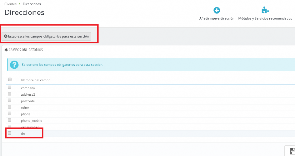

Inaki919 Posted April 4, 2017 Share Posted April 4, 2017 ¿Cómo haces que el cliente indique la ciudad? https://www.prestashop.com/forums/topic/603324-solucionado-selector-de-provincias-ps-17/?p=2534253 ¿Sabes cómo poner que el DNI sea obligatorio y no opcional? Link to comment Share on other sites More sharing options...
nadie Posted April 4, 2017 Share Posted April 4, 2017 ¿Sabes cómo poner que el DNI sea obligatorio y no opcional? En Pestaña Clientes -> Direcciones Tienes botón llamado: -> Establezca los campos obligatorios para esta sección Donde te deja seleccionar "DNI" Pantallazo Adjunto Evidentemente también en Internacional -> Localizaciones -> Paises -> Editar Pais -> Tienes que tener seleccionado "Necesita Numero de identificación Fiscal -> V) Pantallazo Adjunta 2 Link to comment Share on other sites More sharing options...
Inaki919 Posted April 4, 2017 Share Posted April 4, 2017 En Pestaña Clientes -> Direcciones Tienes botón llamado: -> Establezca los campos obligatorios para esta sección Donde te deja seleccionar "DNI" Pantallazo Adjunto Evidentemente también en Internacional -> Localizaciones -> Paises -> Editar Pais -> Tienes que tener seleccionado "Necesita Numero de identificación Fiscal -> V) Pantallazo Adjunta Muchas gracias!! Ya me funcionó. Link to comment Share on other sites More sharing options...

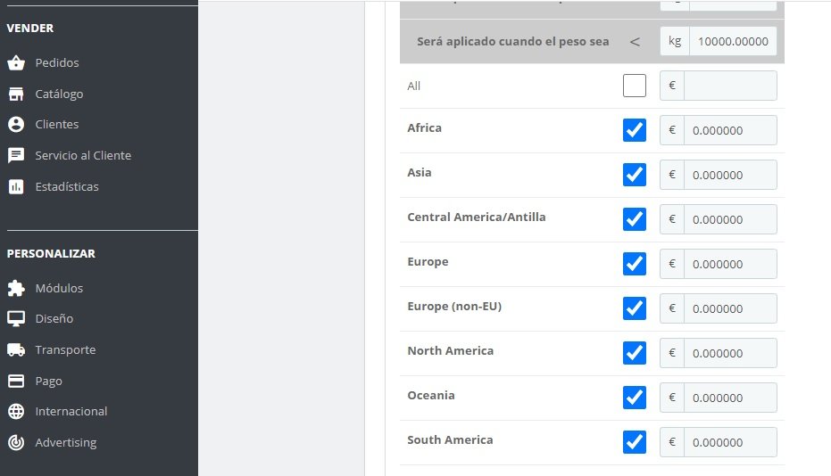

Pampinea Posted March 6, 2018 Share Posted March 6, 2018 Buenas: Yo estoy con problemas también con esto, en Prestashop 1.7. En 9/3/2017 a las 1:10 PM, davidddp dijo: Por favor, una ayuda, creo que cualquiera lo debe de tener configurado, seguramente sea cualquier fallo tonto. Mis pasos han sido: Crear zonas: Península Canarias Baleares Esxtremadura (Puesto que soy de aquí y me vale menos) Países: España le he asignado la zona de península Provincias: Las palmas y Santa Cruz de Tenerife --> Canarias Cáceres y Badajoz --> Extremadura Y posteriormente le he asignado los tramos de precios en los transportistas como muestra la imagen. Tengo una pregunta: ¿por qué a España le asignas la zona Península? Península solo son las ciudades de la Península obviamente, sin embargo España comprende el resto de zonas también que hemos creado: Baleares, Canarias, etc. Esto me tiene un poco liada, creo que así está incorrecto y estaba dándole vueltas a ver cómo ponerlo. Espero que puedas explicarme por qué lo has hecho así y si te funcionaba finalmente correctamente. Gracias. Link to comment Share on other sites More sharing options...

Ocul Posted October 21, 2020 Share Posted October 21, 2020 En 17/2/2019 a las 7:22 PM, HackID1 dijo: Hola, bueno como han comenttado han resuelto el tema, el problema era: prestashop 1.7 no trae por defecto al momento de un cliente registrarse el campo ESTADO (para elegir la provincia madrid, cadiz, albacete etc) lo que genera que los envíos no se puedan distinguir, ya que el Código Postal, no lo distingue. Solución: Para distinguir envios a otras ciudades Ejm: envio a peninsula 6€, baleares 9€ y canarias 12€ Tenemos que activar el campo de registro para los clientes llamado ESTADO, esta en: Internacional > Ubicaciones Geográficas > Países > ESPAÑA > y añadir un campo dentro de "FORMATO DE DIRECCIÓN" State:name Quedaria asi: firstname lastname company vat_number address1 address2 State:name postcode city Country:name phone Configurar los transportistas deseados,,, y listo. Cualquier duda pueden escribir para solucionarlo pero esta explicado paso a paso. Buenas! Gracias por tu aportación. Ya he añadido al formato de dirección el campo estado, ahora aparece para seleccionar el país, antes no, aunque antes si estaba el campo country en el formato de dirección, pero bueno es un detalle que me ha llamado la atención pero que es indiferente entiendo. mi duda es, como puedo configurar los gastos por provincia si en la configuración del transportista, solo puedo seleccionar las zonas que tiene creadas prestashop (imagen). Ahí tendrían que aparecer las provincias para poder configurar gastos según que provincia. Gracias de antemano, un saludo!!! Link to comment Share on other sites More sharing options...
Naker Posted November 16, 2020 Share Posted November 16, 2020 Hola Ocul. Las zonas las puedes configurar tu en el apartado de Internacional / Ubicaciones Geográficas o simplemente creando la zona y asignando las provincias o paises a dicha zona Link to comment Share on other sites More sharing options...
