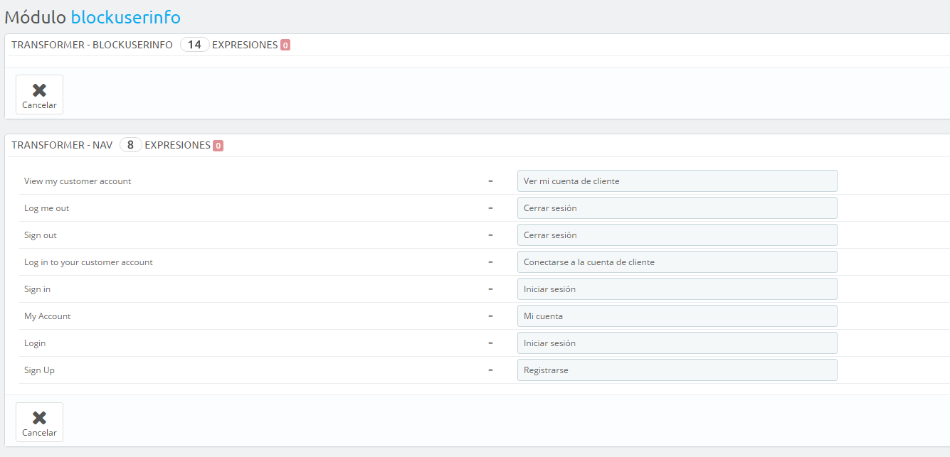

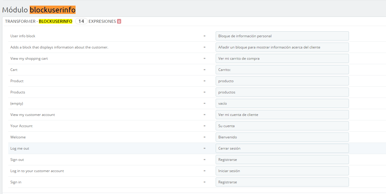

lk2_89 Posted March 6, 2017 Share Posted March 6, 2017 (edited) Buenas tardes. Estoy teniendo problemas a la hora de traducir un campo de mi web. Arriba, en la parte superior, aparece la palabra "Welcome", la cual no soy capaz de encontrar en traducciones. Después de indagar por firebug en firefox, veo que pertenece al blockuserinfo, pero por más que entro no hay ningún campo que ponga Welcome. Adjunto foto de lo que quiero cambiar. ¿Podéis echarme una mano? La web es http://bateriassevilla.com/ Gracias. Edited March 6, 2017 by lk2_89 (see edit history) Link to comment Share on other sites More sharing options...
nadie Posted March 6, 2017 Share Posted March 6, 2017 Buenas tardes. Estoy teniendo problemas a la hora de traducir un campo de mi web. Arriba, en la parte superior, aparece la palabra "Welcome", la cual no soy capaz de encontrar en traducciones. Después de indagar por firebug en firefox, veo que pertenece al blockuserinfo, pero por más que entro no hay ningún campo que ponga Welcome. Adjunto foto de lo que quiero cambiar. ¿Podéis echarme una mano? La web es http://bateriassevilla.com/ Gracias. Estoy viendo tu tienda en este momento, En la pestaña Localización -> Traducciones Modificar Traducciones -> Traducciones de los módulos Has buscado el bloque "Módulo blockuserinfo" u ¿no? Link to comment Share on other sites More sharing options...
lk2_89 Posted March 6, 2017 Author Share Posted March 6, 2017 Sí, te adjunto el módulo traducido. Link to comment Share on other sites More sharing options...
nadie Posted March 6, 2017 Share Posted March 6, 2017 Sí, te adjunto el módulo traducido. Mas abajo, ¿no tienes el bloque: "Nav"? Te adjunto pantallazo Link to comment Share on other sites More sharing options...
lk2_89 Posted March 6, 2017 Author Share Posted March 6, 2017 Sí, también completamente traducido. Link to comment Share on other sites More sharing options...

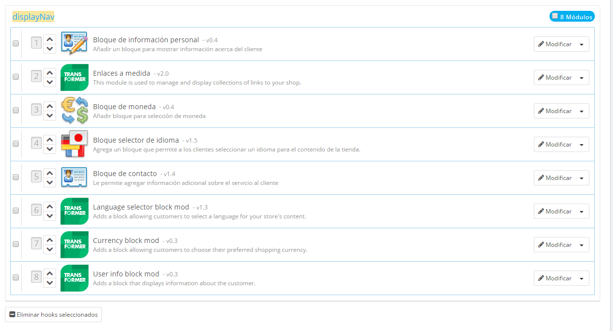

nadie Posted March 6, 2017 Share Posted March 6, 2017 Sí, también completamente traducido. Como veo que usas una plantilla distinta, dime que modulos tienes instalados en el DisplayNav, eso lo puedes ver en la pestaña Modulos -> Posiciones, donde veras un puñado de bloques, busca el que se llama "DisplayNav" Link to comment Share on other sites More sharing options...
lk2_89 Posted March 6, 2017 Author Share Posted March 6, 2017 Ahí lo llevas! Pdta: muchas gracias por las molestias. Link to comment Share on other sites More sharing options...
nadie Posted March 6, 2017 Share Posted March 6, 2017 Ahí lo llevas! Pdta: muchas gracias por las molestias. Vaya no llevan el icono por defecto que suelen llevar. Puedes verificar un momento, haz boton derecho(raton) -> copiar dirección de la imagen , sobre la imagen que esta al lado de user info mod y decirme que ruta te da. Saludos, Por otro lado, en tu plantilla, ¿tienes el fichero "nav.tpl" en el directorio:? /themes/plantilla/modules/blockuserinfo/ (Es que quiero verificar una cosa, es decir quiero verificar el nombre del modulo que usa tu plantilla, para ver si es el mismo que se usa en la default) PD: Te he enviado un privado. Link to comment Share on other sites More sharing options...

nadie Posted March 6, 2017 Share Posted March 6, 2017 Estoy viendo que en tu tienda no usas el blockuserinfo, si no el blockuserinfo_mod, te he enviado otro privado. Estoy parece una variación del modulo por defecto, que imagino que venia con tu plantilla. Link to comment Share on other sites More sharing options...
nadie Posted March 6, 2017 Share Posted March 6, 2017 <span class="welcome header_item">Welcome</span> Alli debes de editar... Hombre, pero no creo que se trata de editar a pelo. A que averiguar por que el fallo de la traducción y una ver detectado solventarlo. Que puede ser que en el tpl el {l s no este bien con el mod= ' ') y por eso no detecte la traduccion en localizacion -> traducciones, pues es habría que verlo. Estoy mirandoselo ) Link to comment Share on other sites More sharing options...

nadie Posted March 6, 2017 Share Posted March 6, 2017 Buenas noches, Estimado lk2_89, Tras mirar en tu alojamiento dentro del directorio: /themes/transformer/modules/blockuserinfo_mod Los ficheros: nav.tpl y nav-mobile.tpl He visto que en tu caso la palabra en cuestión, la esta cogiendo de esta variable: {assign var='welcome' value=Configuration::get('STSN_WELCOME', $lang_id)} Esta variable se usa en ambos tpl para hacer unas determinadas comprobaciones y luego al parecer la esta usando tambien para mostrar un valor. (No me he puesto a mirarte la obtencion de valores, porque no he tenido tiempo, y bueno ya sabes el tiempo en el foro es altruista)Lo que te he hecho momentaneamente es comentarla solo en la parte donde muestra el mensaje en pantalla por un l s para que tu luego puedas gestionaresa traduccion desde traducciones de los modulosAdjunto pantallazo (nav.tpl modificado) nav-mobile.tpl (modificado) Adjunto pantallazo Ahora me he ido en tu tienda a la pestaña Localización -> Traducciones -> Modificar Traducciones -> Traducciones de los modulos Te he buscado el bloque: Módulo blockuserinfo_mod -> NAV y NAV_MOBILE Y ahi puedes cambiar la palabra: Palabra Clave (Bienvenido) Te he puesto Bienvenido. Adjunto Pantallazo (NAV) Adjunto Pantallazo (NAV_MOBILE) 1 Link to comment Share on other sites More sharing options...
lk2_89 Posted March 6, 2017 Author Share Posted March 6, 2017 Millones de gracias!! Me vale con la palabra "Bienvenido"!!! Link to comment Share on other sites More sharing options...
