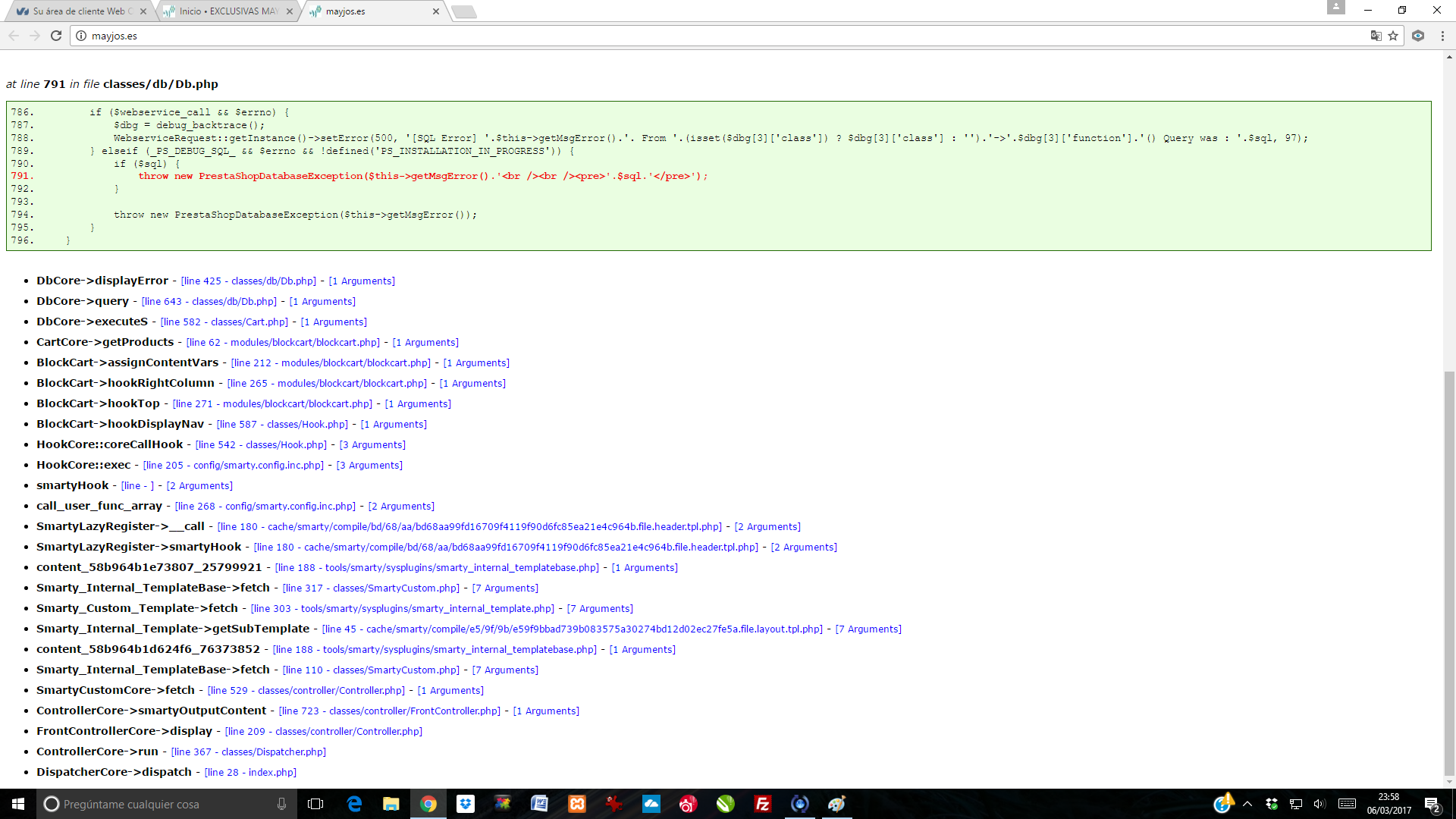

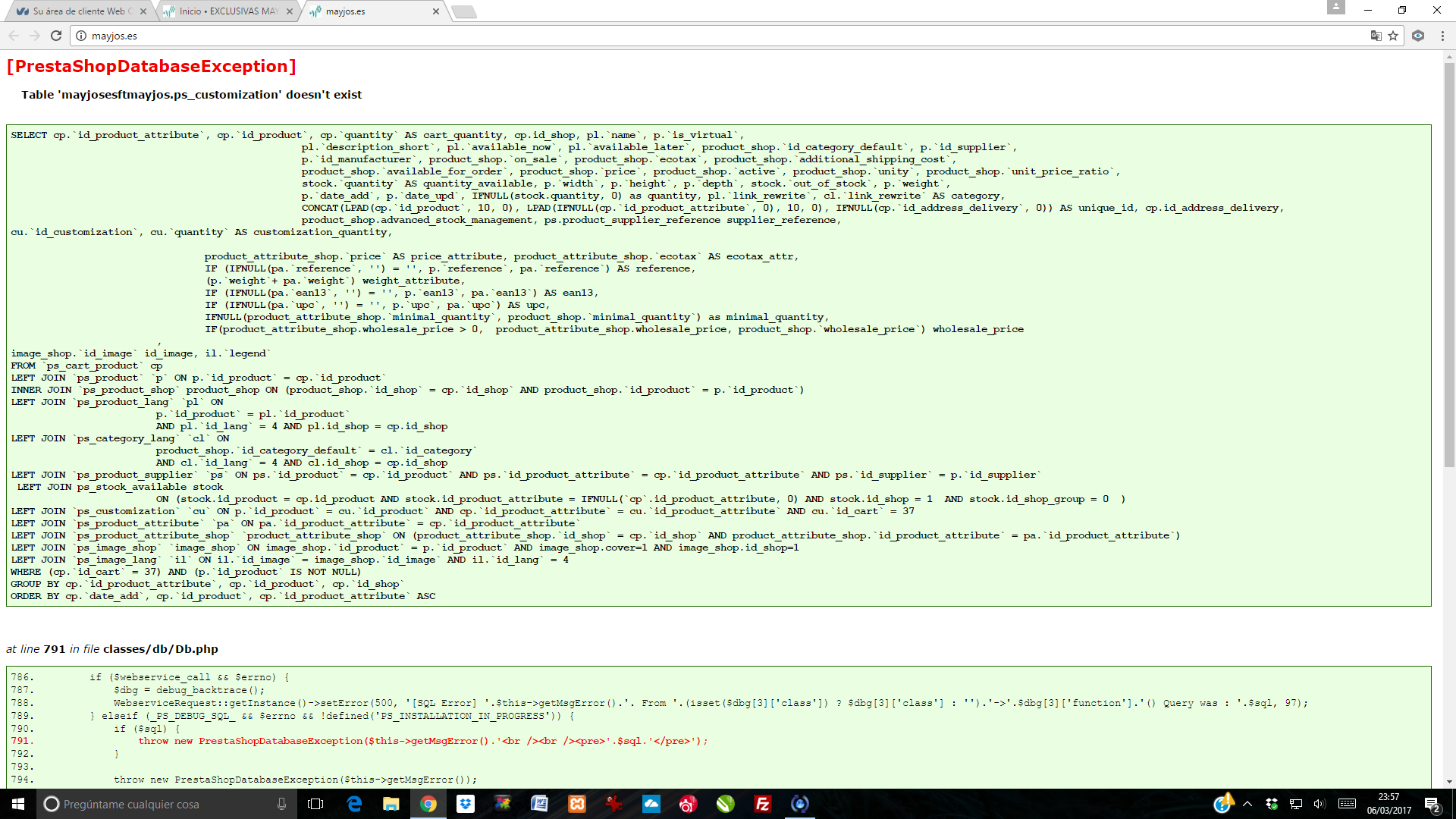

jmcalo Posted March 6, 2017 Author Share Posted March 6, 2017 Hola. Gracias por responder. Te paso los errores, que por cierto son varios. Link to comment Share on other sites More sharing options...
Sergio Ruiz Posted March 6, 2017 Share Posted March 6, 2017 Hola. Gracias por responder. Te paso los errores, que por cierto son varios. debug_1.png debug_2.png El error que mencionas, dice que la tabla: ps_customization no existe. Eso tabla debe existir, junto a otras como ps_customization_field ps_customization_field_lang ps_customized_data Ve a la BD, y dime si existen o no en tu base de datos realmente. Es raro que te falte esa tabla, por simple curiosidad has realizado alguna actualización hace poco de una version antigua a una actual ? 1 Link to comment Share on other sites More sharing options...

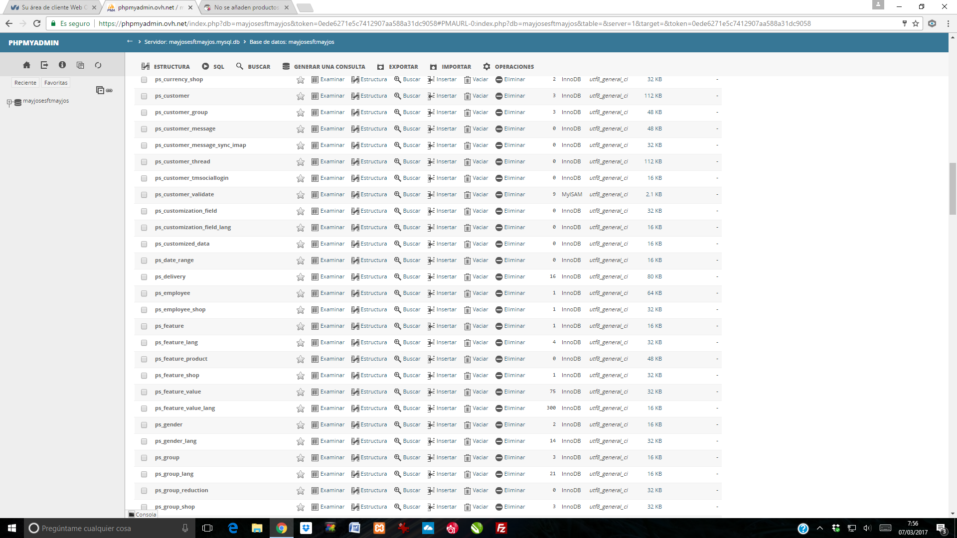

jmcalo Posted March 7, 2017 Author Share Posted March 7, 2017 Las bases de datos si existen: No he actualizado nada. Link to comment Share on other sites More sharing options...

Sergio Ruiz Posted March 7, 2017 Share Posted March 7, 2017 (edited) Las bases de datos si existen: bases de datos.png No he actualizado nada. En la captura, no tienes la tabla ( a secas) ps_customization que la que te dice en el error que mencionastes diciendo que no existe. Ejecuta esto en phpmyadmin: CREATE TABLE `ps_customization` ( `id_customization` int(10) UNSIGNED NOT NULL, `id_product_attribute` int(10) UNSIGNED NOT NULL DEFAULT '0', `id_address_delivery` int(10) UNSIGNED NOT NULL DEFAULT '0', `id_cart` int(10) UNSIGNED NOT NULL, `id_product` int(10) NOT NULL, `quantity` int(10) NOT NULL, `quantity_refunded` int(11) NOT NULL DEFAULT '0', `quantity_returned` int(11) NOT NULL DEFAULT '0', `in_cart` tinyint(1) UNSIGNED NOT NULL DEFAULT '0' ) ENGINE=InnoDB DEFAULT CHARSET=utf8; -- -- Índices para tablas volcadas -- -- -- Indices de la tabla `ps_customization` -- ALTER TABLE `ps_customization` ADD PRIMARY KEY (`id_customization`,`id_cart`,`id_product`,`id_address_delivery`), ADD KEY `id_product_attribute` (`id_product_attribute`), ADD KEY `id_cart_product` (`id_cart`,`id_product`,`id_product_attribute`); Edited March 7, 2017 by Sergio Ruiz (see edit history) 1 Link to comment Share on other sites More sharing options...
jmcalo Posted March 7, 2017 Author Share Posted March 7, 2017 Hola Sergio. He hecho lo que me has indicado y problema resuelto. Ahora me funciona perfectamente. MUCHISIMAS GRACIAS, me has alegrado el día. Repito MUCHISIMAS GRACIAS. Un saludo. Link to comment Share on other sites More sharing options...
