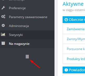

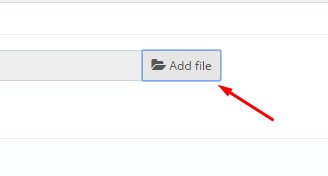

Mam zainstalowaną wersję 16.1.11 i mam kłopot bo nie działają mi pewne przyciski w panelu. Dotyczy tylko tych poniżej:
Nie wiem co jest grane, ale przez to nie mogę dodać tematu, modułów, dodać kategorii, produktu. Nic nie działa. Nie wiem czy to wina htaccess czy czegoś innego. Buttony te są niklikalne i nic się nie dzieje jak na nie nacisne. Mam hosting na home.pl.

Guzik pokazany wyżej odpowiada za zwijanie menu.
Ten niżej powinien otworzyć okno z wyborem pliku.
Aby Presta działałą poprawnie na home trzeba edytować dwa pliki .htaccess:
 /themes/.htaccess
 /modules/.htaccess
zmieniając:
 <FilesMatch "\.tpl$">
 Deny from all
 </FilesMatch>
 na:
 <Files ~ "\.tpl$">
 Deny from all
 </Files>
Daj znać, jak poprawisz.
