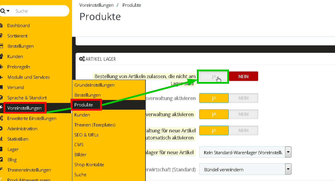

electrostuff_de Posted March 27, 2017 Share Posted March 27, 2017 Soll der Kunde denn bestellen dürfen, wenn Bestand 0? Dafür gibt es eine Einstellung, wie auf dem Bild zu sehen: Viele Grüße Link to comment Share on other sites More sharing options...
kabecca Posted April 11, 2017 Author Share Posted April 11, 2017 Danke @electrostuff_de für deine Hilfe. Diese Einstellung ist jedoch in meinem Shop bereits auf JA. Die Fehlermeldung muss laut Sofort Überweisung Support irgendwo von Prestashop ausgegeben werden. Bei allen anderen Zahlungsmethoden funktioniert es aber einwandfrei...Die Frage ist also, ob irgendjemand eine Ahnung hat, wo man in den Tiefen von Prestashop die Warenwirtschaft bzw. den Warenbestand in Bezug auf das jeweilige Zahlsystem einstellen kann. Es scheint nämlich, dass die Warenwirtschaft im Fall von Sofort Überweisung nicht kleiner 1 sein darf. Ansonsten gibts nach Kauf (der trotzdem einwandfrei funktioniert) eine Fehlermeldung nachdem Sofort Überweisung wieder erfolgreich in meinen Shop leitet. Link to comment Share on other sites More sharing options...
