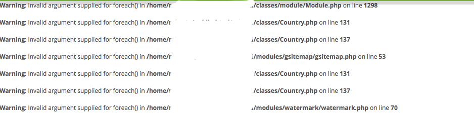

roberta Posted March 12, 2017 Author Share Posted March 12, 2017 Bom dia. Depois de aguardar trocentas horas consegui entrar na página de módulos de uma das lojas e eis a lista de erros que mostra no topo da página: Link to comment Share on other sites More sharing options...
