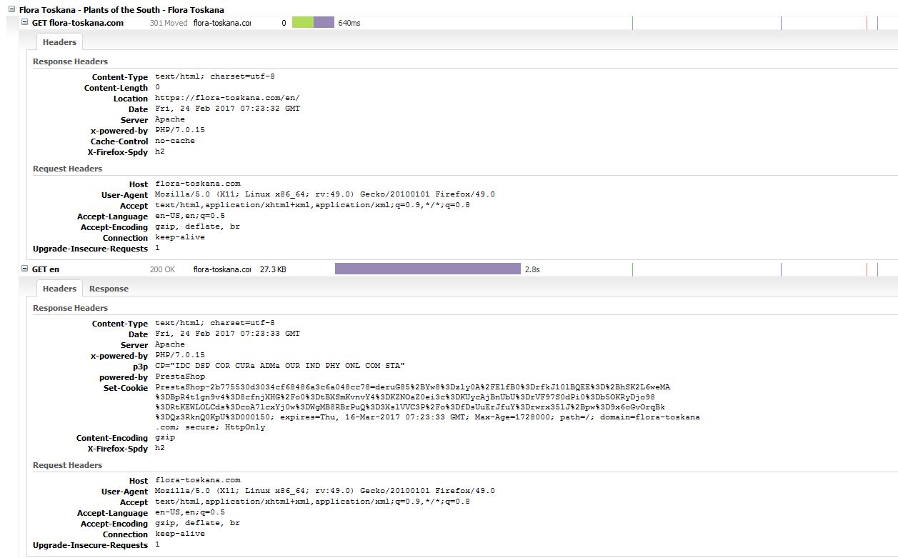

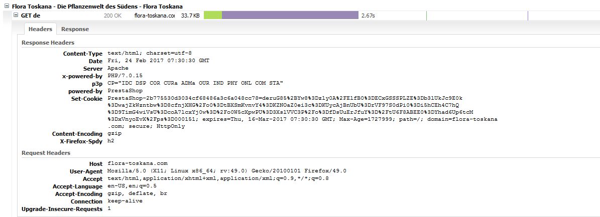

HaPe Posted February 24, 2017 Share Posted February 24, 2017 Hallo an alle Profis! mein neuer Prestashop 1.6.1.9 läuft gut, der Seitenaufbau ist aber sehr langsam. Die Analyse mit GTMetrix zeigt, dass vor allem die Wartezeit bis zum eigentlichen Ladebeginn sehr lange ist. (2,8 Sek Dauer für GET EN, 2,7 Sek für GET DE, jeweils für ein paar KB, siehe Bilder anbei). Auch das Backend ist an einigen Stellen sehr langsam. Woran liegt das und wie kann ich das beschleunigen? Kann die Ursache in der Zweisprachigkeit liegen und wäre es eine Lösung, die englische Seite auf einen zweiten Shop auszulagern? Kann die Ursache beim Server beim Provider liegen? Dort läuft ein AMD Athlon 64 mit 2 Kernen und 4 GB Arbeitsspeicher. Leistungseinstellung ist weitestgehend optimiert: Smarty Cache ist an, Template wird nicht neu kompiliert, CCC-Verkettung ist alles an. GZIP-Kompression, Keep Alive ist alles an. Wer kann helfen? Vielen Dank schon mal an alle! Link to comment Share on other sites More sharing options...
