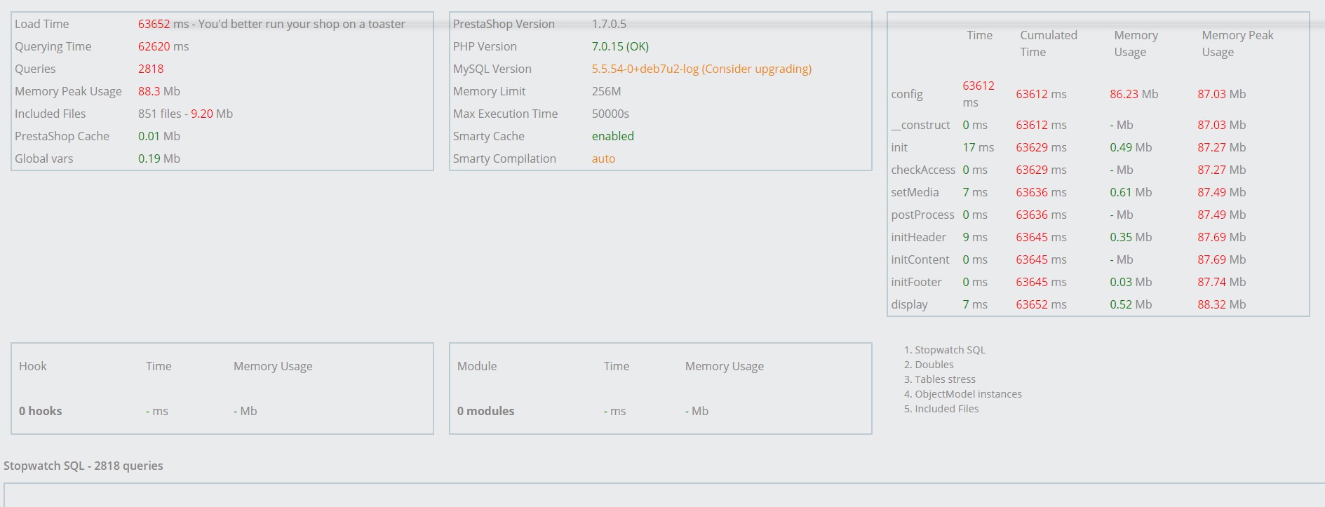

Mam dziwny problem w sklepie. Wszystko działa szybko poza dodawaniem nowego produktu.
Gdy klikam, by dodać nowy produkt muszę czekać około 40-50 sekund. Później już cała reszta działa normalnie, zapisywanie, podgląd, dodawanie zdjęć, etc. Problem jest tylko przy wczytywaniu tego okna.
W załączniku zrzut z trybu debugowania. Czy to możliwe, ze w sklepie jest za dużo kategorii, które wszystkie wczytują się w czasie dodawania towaru?

Temat można zamknąć. Sam znalazłem przyczynę błędu.
Po prostu tworząc kategorie miałem zainstalowanych i uruchomionych 6 języków. Okazało się, że Presta zapisała kategorie 6 razy w każdym języku... Ich wszystkie nazwy lądowały do danych i były pobierane w czasie uruchamiania zakładki NOWY PRODUKT. Zamiast zaczytywać 200 kategorii, ładowało się kilkaset queries.
Samo usunięcie języków nie zlikwidowało wpisów w bazie danych.  Odpaliłem phpmyadmin i usunąłem wszystkie niepotrzebne języki z category_lang (po numerach ID).

Niestety problem nadal jedank istnieje. Mam coś takiego w debug mode:
Kategorii jest 465, a pojawia się liczba 1700. W czasie wczytywania strony dodawania produktów to wszystko jest zaczytywane. Jak to poprawić?
1750
			SELECT c.*, cl.*
			FROM `jm_category` c
			LEFT JOIN `jm_category_lang` cl
				ON (c.`id_category` = cl.`id_category`
				AND `id_lang` = XX AND cl.id_shop = XX ) WHERE c.`id_category` = XX LIMIT XX
463
SELECT *
							FROM `jm_category_lang`
							WHERE `id_category` = XX AND `id_shop` = XX
463
SELECT *
FROM `jm_category` a
LEFT JOIN `jm_category_shop` `c` ON a.`id_category` = c.`id_category` AND c.`id_shop` = XX
WHERE (a.`id_category` = XX) LIMIT XX
Wydaje mi się, że jest to związane z plikiem ajax_products_list.php.
Cały sklep i panel administracyjny działa bez problemu poza edytowaniem i tworzeniem przedmiotów.
