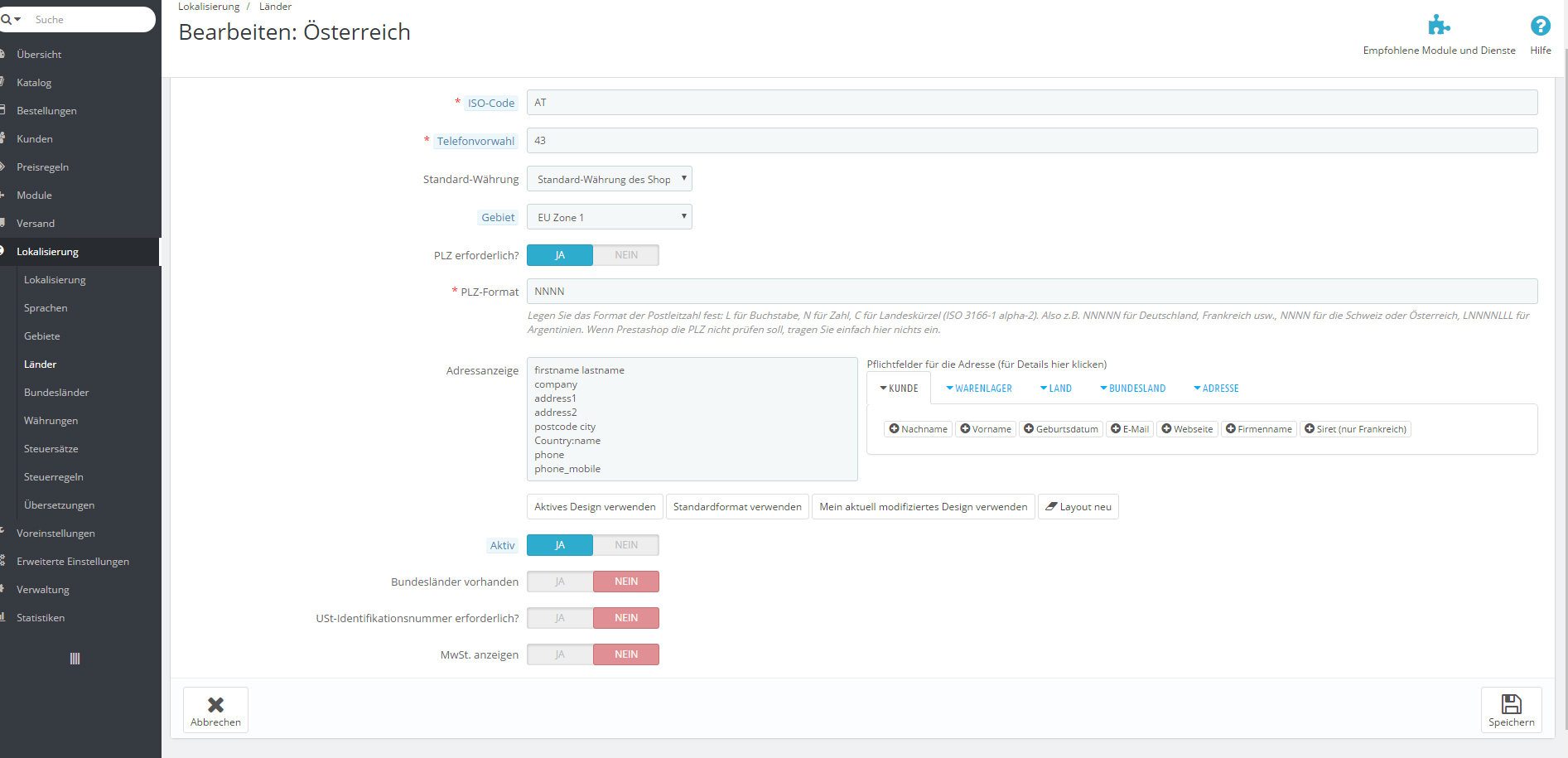

Chriscraft Posted February 24, 2017 Author Share Posted February 24, 2017 Anbei ein Screenshot wie die Einstellung bei Österreich jetzt aussehen. Habe die UST ID auf nein gesetzt.Jetzt kommt kein Feld mehr zur Eingabe der UID Link to comment Share on other sites More sharing options...
rictools Posted February 24, 2017 Share Posted February 24, 2017 MwSt.-Anzeige muß auf JA stehen. In der Adressanzeige sehe ich das USt-IdNr.-Feld nicht, dann wird es auch nicht im Formular angezeigt. Als Gebiet hast du "EU Zone 1", es kann sein, daß die Zone "EU" heißen muß (irgendwie muß Prestashop ja wissen, welche Länder zur EU gehören), probiere aber erst einmal Zeile 1 und 2. Link to comment Share on other sites More sharing options...
Chriscraft Posted February 27, 2017 Author Share Posted February 27, 2017 Habe die Einstellungen jetzt vorgenommen.Wenn ich mich registriere und dann nochmals vor der Bestellung die Adresse bearbeite kommt das UID Feld.Es wird auch netto abgerechnet, wenn ich dort etwas eintrage.Im Registrierungsprozess und in der Gastbestellung wird das Feld aber nicht angezeigt. Sollte ja eigentlich erscheinen, wenn ich eine Firma angebe und Österreich auswähle. Link to comment Share on other sites More sharing options...
