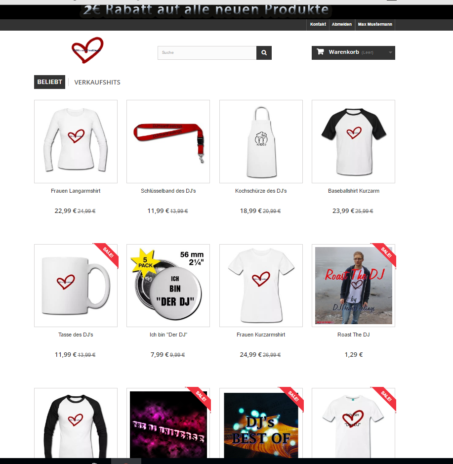

DJHeartFeelings Posted February 21, 2017 Share Posted February 21, 2017 (edited) [gelöst] Hallo, ich habe schon überall gesucht aber nichts passendes gefunden Hier ein Bild meines Shops. Wenn es neue Produkte gibt werden diese auf der Startseite angezeigt für 2 Tage und wenn die Zeit um ist verschwinden diese wieder und auch der Tab mit den neuen Produkten. Dann sind die Verkaufshits auf der Startseite. Wie aber bekomme ich das so eingestellt, dass immer alle Produkte auf der Startseite zu sehen sind oder das man irgendwo einen Button hat mit dem man zu allen Produkten kommt? http://shop.herzgefuehle.de Edited February 25, 2017 by DJHeartFeelings (see edit history) Link to comment Share on other sites More sharing options...
Claudiocool Posted February 21, 2017 Share Posted February 21, 2017 Indem du bei den Positionen die Hooks in der Startleiste entsprechend verschiebs, standardmäßig wird der 1. aufgerufen. Link to comment Share on other sites More sharing options...
DJHeartFeelings Posted February 21, 2017 Author Share Posted February 21, 2017 ich finde aber keinen mit allen Produkten, es gibt doch nur "neue" "beliebte" und "verkaufshits" oder könntest du mir das schnell einrichten bzw. zeigen, da ich noch sehr neu in Prestashop bin Link to comment Share on other sites More sharing options...
Whiley Posted February 21, 2017 Share Posted February 21, 2017 Um die Tabs zu entfernen nimmst du (unter Module-->Positionen) bei displayHomeTabContent die Hooks heraus für Block neue Produkte, Block Verkaufshits und Block Ausgewählte Produkte auf der Startseite Dann nimmst du unter Header die Hooks heraus für Block neue Produkte und Block Verkaufshits Anschließend konfigurierst du unter module-->module-->Block Ausgewählte Produkte auf der Startseite die Anzeige wie du sie gern hättest (Anzahl, Reihenfolge..) Grüsse Whiley 1 Link to comment Share on other sites More sharing options...
DJHeartFeelings Posted February 21, 2017 Author Share Posted February 21, 2017 danke - jetzt sieht es schon besser aus Link to comment Share on other sites More sharing options...
