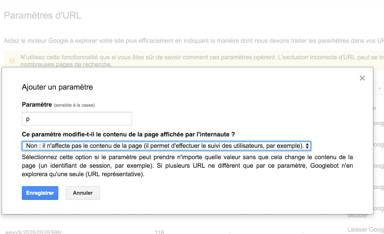

artistik Posted February 18, 2017 Author Share Posted February 18, 2017 (edited) merci ChDUP J'ai pas compris pour la balise canonical, comment et ou je peux faire cela? pour la modificaiton dans google search console, c'est bien comme cela ? ( cf piece jointe) Merci Gregory Edited February 18, 2017 by artistik (see edit history) Link to comment Share on other sites More sharing options...
ChDUP Posted February 18, 2017 Share Posted February 18, 2017 si, le paramètre influe sur le contenu de la page. pour la canonical, il y a de nombreux posts sur le forum voir ce module par exemple https://github.com/faktiva/prestashop-seo-tk Link to comment Share on other sites More sharing options...
