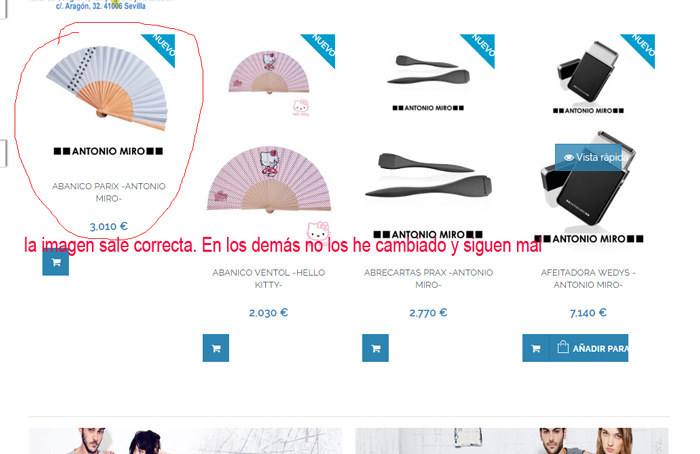

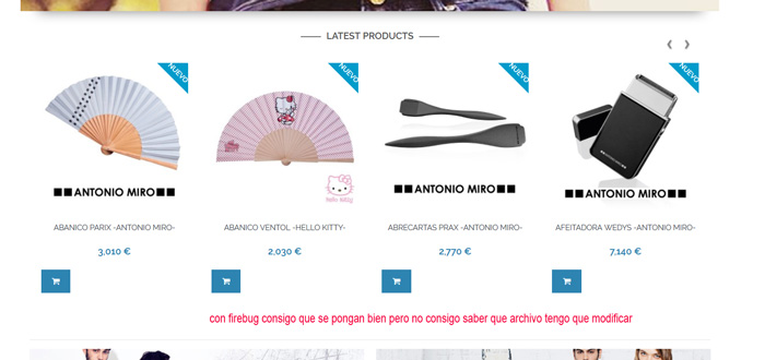

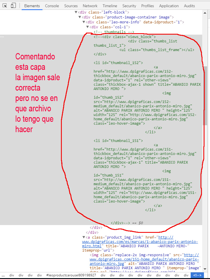

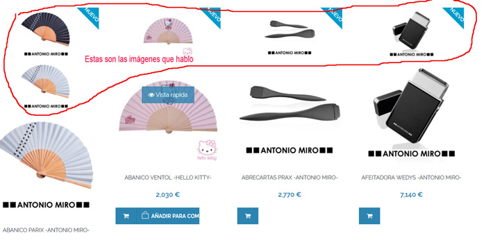

elage Posted February 15, 2017 Share Posted February 15, 2017 Buenos días. He instalado el tema leo shirts, y veo que en la imágenes de los últimos productos aparecen arriba otras mas pequeñas. Con firebug creo que he visto que es un problema con los thumbnails, y he visto la solución para arreglarlo, pero no encuentro la pagina .tpl donde tengo que hacer el cambio. Me podeis ayudar, por favor. El tema es leo shirt y la pagina www.dpigraficas.com (la tengo en modo mantenimiento, pero la activo para que la podais ver) Link to comment Share on other sites More sharing options...

elage Posted February 15, 2017 Author Share Posted February 15, 2017 Hola de nuevo. He regenerado las imágenes por lotes y nada, sigue igual. Pensando que puede ser algún fallo o paso que no haya hecho durante la instalación, he restaurado la copia de seguridad que hize antes de instalar la plantilla y la he vuelto a instalar, he vuelto a regenerar las imágenes por lotes y todo sigue igual. El caso es que comentando la capa: <div class="views_block"> <div class="thumbs_list thumbs_list_1"> <ul class="thumbs_list_frame"></ul></div> el problema se soluciona. No se si creará problemas en otro sitio pero al no saber que archivo tengo que modificar no lo puedo saber. Link to comment Share on other sites More sharing options...
elage Posted March 8, 2017 Author Share Posted March 8, 2017 Buenas tardes.Para el que le haya pasado lo mismo, la capa que hay que comentar está en modules\leocustomajax\product.tplyo lo que he comentado y me ha salido bien es toda la página, es decir <!--<div class="col-1"> {assign var='images' value=$product.images} {if isset($images) && count($images) > 0}--> <!-- thumbnails --> <!--<div class="views_block" class="clearfix {if isset($images) && count($images) < 2}hidden{/if}"> {if isset($images) && count($images) > 3}<span class="view_scroll_spacer"> <a class="view_scroll_left view_scroll_left_{$product.id_product}" rel="{$product.id_product}" class="hidden" title="{l s='Other views' mod='leocustomajax'}" href="javascript:{ldelim}{rdelim}"><em class="fa fa-chevron-up"></em></a></span>{/if} <div class="thumbs_list thumbs_list_{$product.id_product}"> <ul class="thumbs_list_frame"> {if isset($images)} {foreach from=$images item=image name=thumbnails} {assign var=imageIds value="`$product.id_product`-`$image.id_image`"} <li id="thumbnail_{$image.id_image}"> <a href="{$link->getImageLink($product.link_rewrite, $imageIds, 'thickbox_default')|escape:'html'}" data-idproduct="{$product.id_product}" rel="other-views" class="thickbox-ajax-{$product.id_product}{if $smarty.foreach.thumbnails.first} shown{/if}" title="{$image.legend|htmlspecialchars}"> <img id="thumb_{$image.id_image}" src="{$link->getImageLink($product.link_rewrite, $imageIds, 'medium_default')|escape:'html'}" alt="{$image.legend|htmlspecialchars}" height="{$mediumSize.height}" width="{$mediumSize.width}" rel="{$link->getImageLink($product.link_rewrite, $imageIds, 'home_default')}" class="leo-hover-image"/> </a> </li> {/foreach} {/if} </ul> </div> {if isset($images) && count($images) > 3}<a class="view_scroll_right view_scroll_right_{$product.id_product}" rel="{$product.id_product}" title="{l s='Other views' mod='leocustomajax'}" href="javascript:{ldelim}{rdelim}"><em class="fa fa-chevron-down"></em></a>{/if} </div> {/if} </div>--> Link to comment Share on other sites More sharing options...
