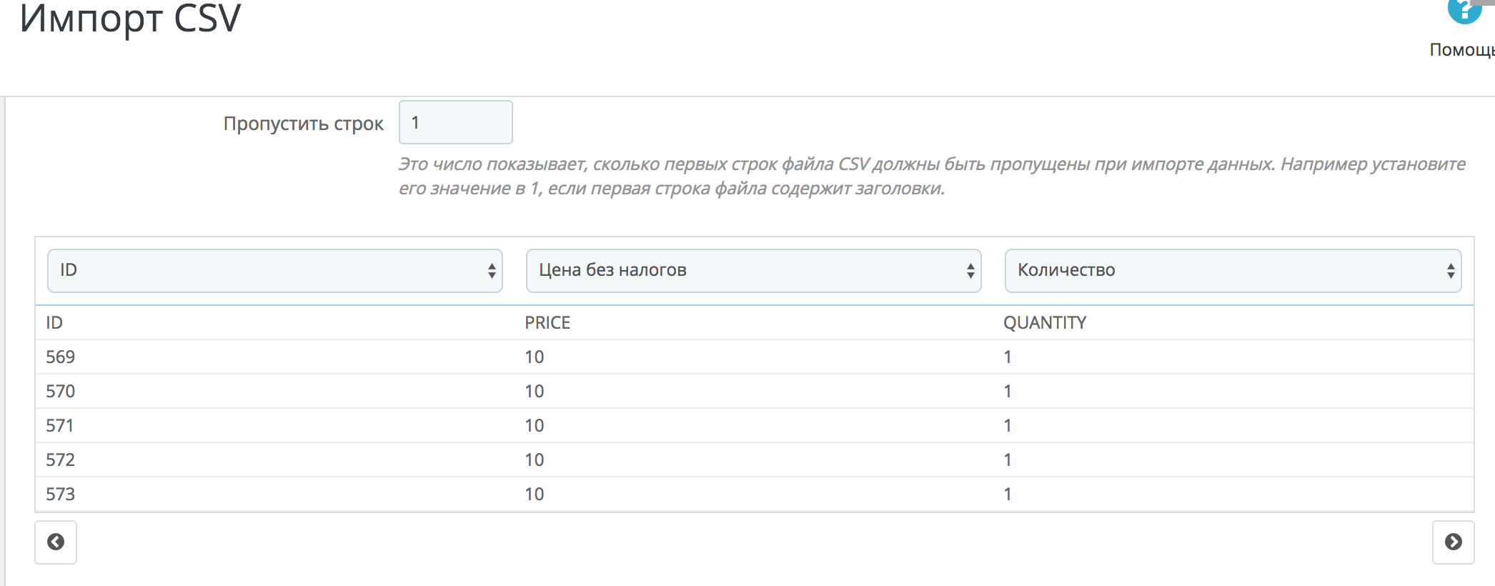

Я даже брал отдельно файл, в котором были только те товары, остатки у которых не обновляются и пробовал импортировать - нет результата если новое значение 0. Если же остатки меняются на любое другое значение то все ок. Если менять количество товара через вкладку товара, "количество", то все ок.

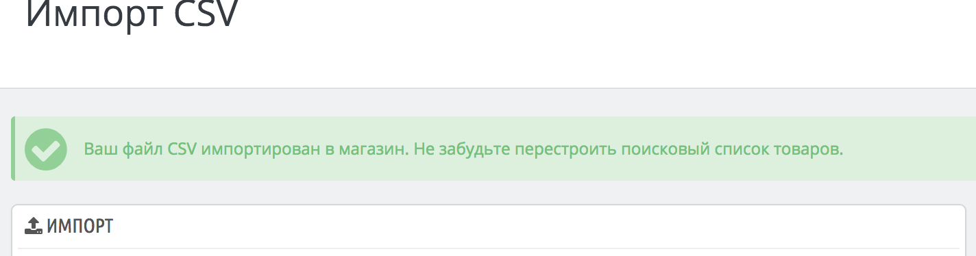

Ошибок при импорте не выдает. Файл импорта содержит: ID товара, цена без налогов, количество.

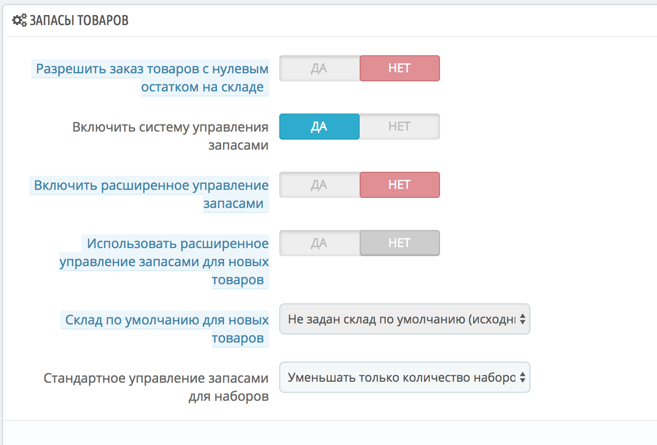

Настройки товара:

Настройки товара:
Импорт:

Так вопрос в том, что я вообще не использую комбинации…
облазил и перечитал все, что можно… нашел ифнормацию о том, что это бага… при импорте товаров, в которых количество меняется на 0, количество на сайте не обновляется.
Решение, которое помогло в моем случае:
в файле controllers/admin/AdminImportController.php
найти строку if (isset($product->quantity) && (int)$product->quantity) {
поменять на  if (isset($info['quantity'])) {
так же работало при таком виде if (isset($product->quantity)) {
