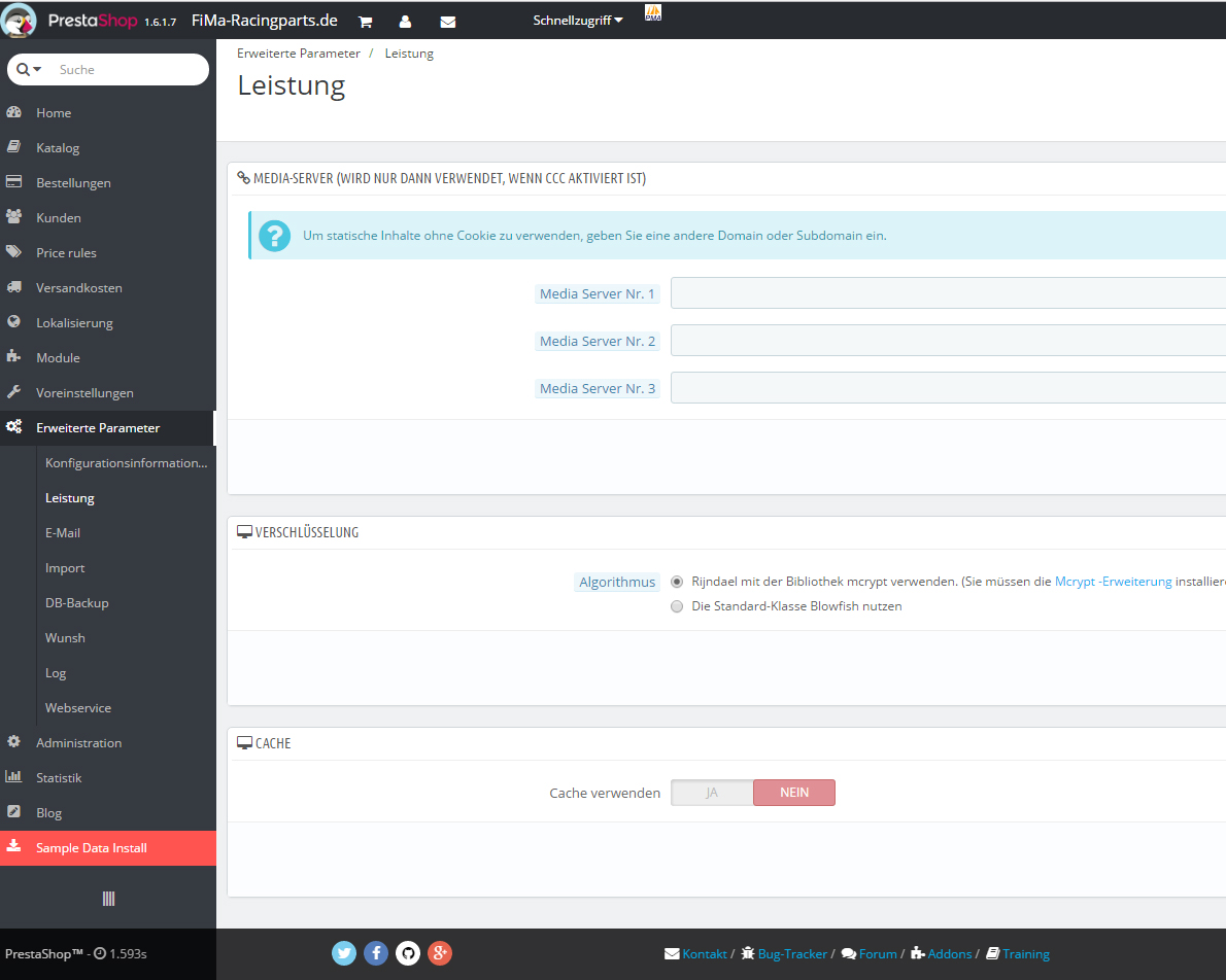

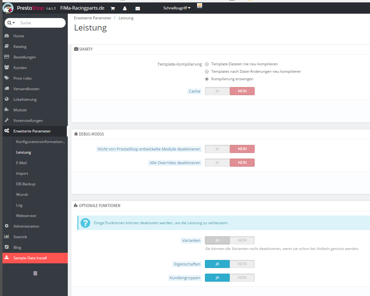

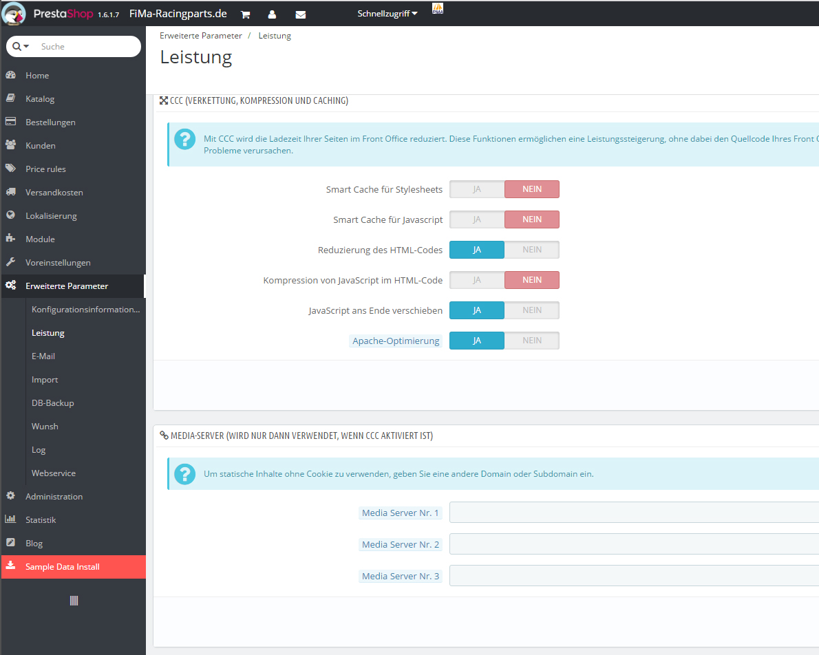

fima Posted February 14, 2017 Share Posted February 14, 2017 (edited) Hallo Ihr Lieben, Wir haben regelmäßig die Fehlermeldung HTTP Error 500, weder back- noch frontoffice funtionieren. Jetzt hat unser webdesigner herausgefunden, dass dies an unserem Cache liegt. (Besser gesagt am Hosting) Unsere Seite füllt den Cache so schnell, dass ich mit dem leeren/löschen nicht mitkomme. Teilweise mache ich das im Minutentakt. Um das Problem ganz abzustellen werden wir unsere Homepage auf einen anderen Server umziehen. Wir sind derzeit bei 1&1 mit Unlimited Plus (was definitiv nicht unlimited ist...) Bis dahin habe ich den Cache deaktiviert. Trotzdem füllt sich dieser bis die Seite nicht mehr geht. Error 500 Wir haben die php version 7.0 Prestashop 1.6.1.7 Hier noch der Link zum Shop: http://www.fima-racingparts.de/de/ Hier die Screenshots von meinen Cache-Einstellungen. Kann ich daran etwas verbessern um die Zeit bis zur Umstellung zu überbrücken? Habt Ihr noch Tipps zum Hosting. 1&1 sagt ich muss mir selbst den Server aussuchen. Gibt es da welche die unbegrenzte Cache Speicherung zulassen oder ist das nicht sinnvoll? Edited February 14, 2017 by fima (see edit history) Link to comment Share on other sites More sharing options...
Claudiocool Posted February 14, 2017 Share Posted February 14, 2017 (edited) Normal kann da gar nicht viel sein, denn du hast ja so oder so die Caches aus. Im Prinzip füllt sich der SmartyCache und die Img/TMP. Das sollte aber kein Problem darstellen, solange der Webspace ausreicht. Zuerst mal muss man jetzt schauen, warum da überhaupt der Cache überläuft, da scheint aber eher eine Einstellung im Serverbereich nicht zu passen, das muss dann der Hoster entsprechend korrigieren. Seit ich mit Presta arbeite, habe ich hier schon die tollsten Sachen erlebt, bei meinem eigenen Shop bin ich irgendwann auf einen eigenen VPS umgestiegen, um hier entsprechend mehr Möglichkeiten zu haben, empfehle ich aber nur demjenigen, der auch weiß, was er da macht, ansonsten bleibt noch der Weg eines Managed VPS, wo dann der Hoster alles macht, was nötig ist, um den Server saueber und sicher zu halten. Als Erste-Hilfe-Maßnahme würde ich die Caches bis zu einer Lösung der Ursache eben regelmäßig über Cronjobs löschen. Und dann oben beim Smarty-Cache eventuell mal den obersten Knopf wählen (Template-Dateien nie neu kompilieren) Ist es ein Kauftemplate? Edited February 14, 2017 by Claudiocool (see edit history) Link to comment Share on other sites More sharing options...
