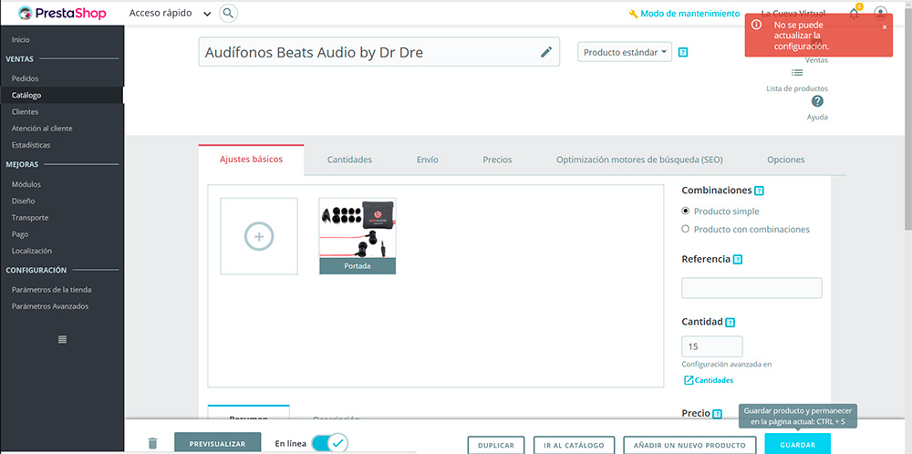

shoraght Posted February 13, 2017 Share Posted February 13, 2017 (edited) Bueno cuando instale la version 1.7.0.2 podía actualizar la información de los productos, pero tenía otros problemas bueno por esto fue que actualice a la 1.7.0.4 (pensando que mejoraría) pero ahora no puedo modificar la información de los productos, es decir, puedo ingresar a la información del producto pero al momento de guardar dichos cambios como por ejemplo el precio, la cantidad o la categoría, me muestra un mensaje de NO SE PUEDE ACTUALIZAR LA CONFIGURACIÓN y me sale la pestaña de ajustes básicos con rojo. si pudieran ayudarme por favor soy nuevo con el tema de prestashop, adjunto una imagen del error, gracias. Edited February 13, 2017 by shoraght (see edit history) 1 Link to comment Share on other sites More sharing options...

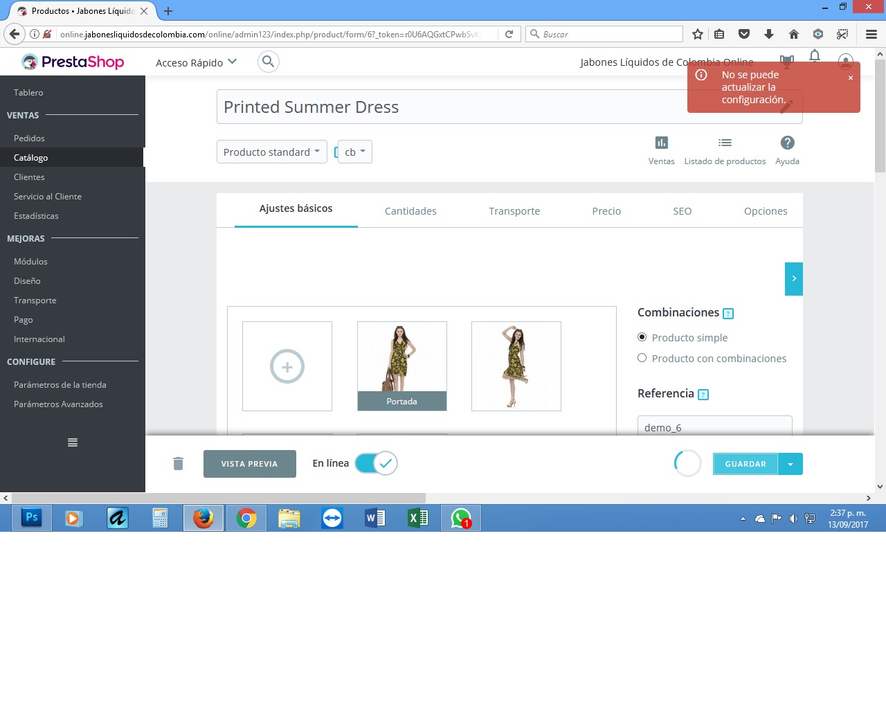

monplus Posted September 13, 2017 Share Posted September 13, 2017 Buenas tardes. Amigo tengo el mismo problema y no lo he podido solucionar... Agradezco a quien nos pueda ayudar. Gracias Link to comment Share on other sites More sharing options...
