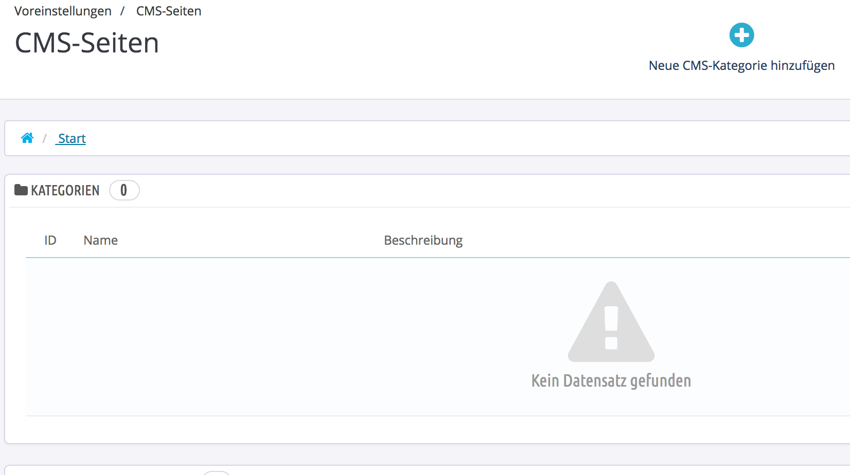

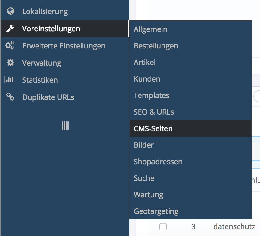

MischaGER Posted February 13, 2017 Share Posted February 13, 2017 Hallo Prestashop Experten, habe im Bereich CMS eine Startseite, die ich nicht mit Metadaten beschriften kann. Es handelt sich um die .../content/start.php, also die übergeordnete Kategorie Seite der CMS Unterseiten. in SEO & URL ist diese Seite nicht auffindbar und im Dashboard in Kategorien kann ich diese nicht anlegen, weil dieses nur den Artikelstamm definiert, Jemand eine Idee ? Gruss Michael Link to comment Share on other sites More sharing options...
rictools Posted February 14, 2017 Share Posted February 14, 2017 Eine content/start.php gibt es bei mir nicht ... Die CMS-"Start"-Seite ist bei mir nur über die Sitemap erreichbar und völlig sinnlos, sie enthält nur eine Auflistung der CMS-Seiten und -Ordner, was willst du in diese automatisch generierte Seite für Metadaten einfügen? Link to comment Share on other sites More sharing options...

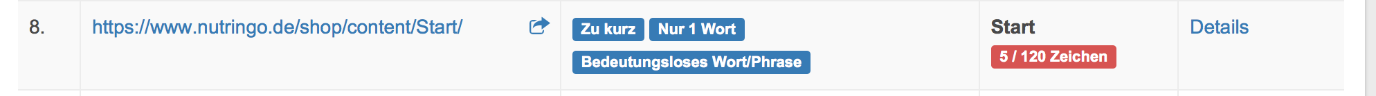

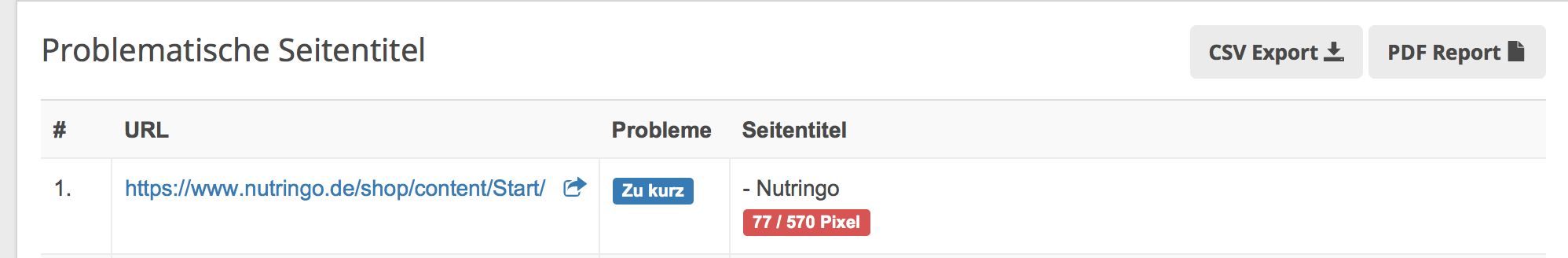

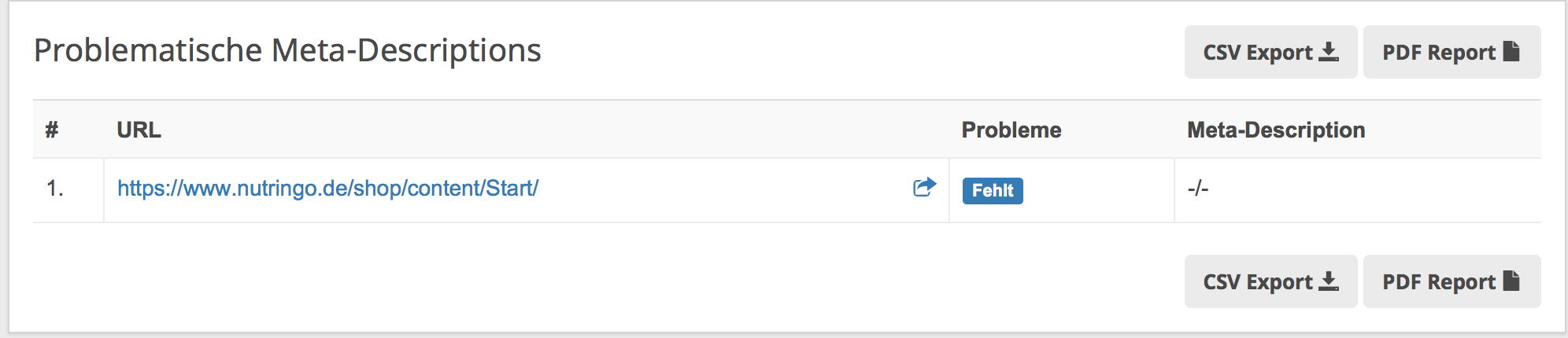

MischaGER Posted February 15, 2017 Author Share Posted February 15, 2017 Hallo Christian, will ich nicht - muss ich lt. SEO Tools fordert diese Seite eine meta description und auch meta tags weil diese Seite nunmal da ist. (siehe Screenshot seolytics). Alle anderen kategorien Seiten kann man bearbeiten bis auf diese /content/Start die lässt sich im Backend nicht aufrufen. Würde sie gerne ausblenden, dann wird sie von den Bots nicht mehr gecrawlt, allerdings sind dann alle Content Seite wie Impressum etc. auch weg. Es muss doch eine Lösung geben, das irgendwie in eine der .tlp Dateien im ftp zu bewerkstelligen. Weiss nur nicht wo ich die finden kann. Gruss Michael Link to comment Share on other sites More sharing options...

Whiley Posted February 16, 2017 Share Posted February 16, 2017 soweit ich es verstehe geht es um diese Seite: https://www.nutringo.de/shop/content/Start/?id_cms_category=1 Da die Seite sowohl für potentielle Kunden als aber auch insbesondere für die Suchmaschinen gänzlich ohne Wert ist (die Unterseiten sind z.B.über die Links im Footer zu erreichen), würde ich das crawlen über die robots.txt sperren. Grüsse Whiley Link to comment Share on other sites More sharing options...

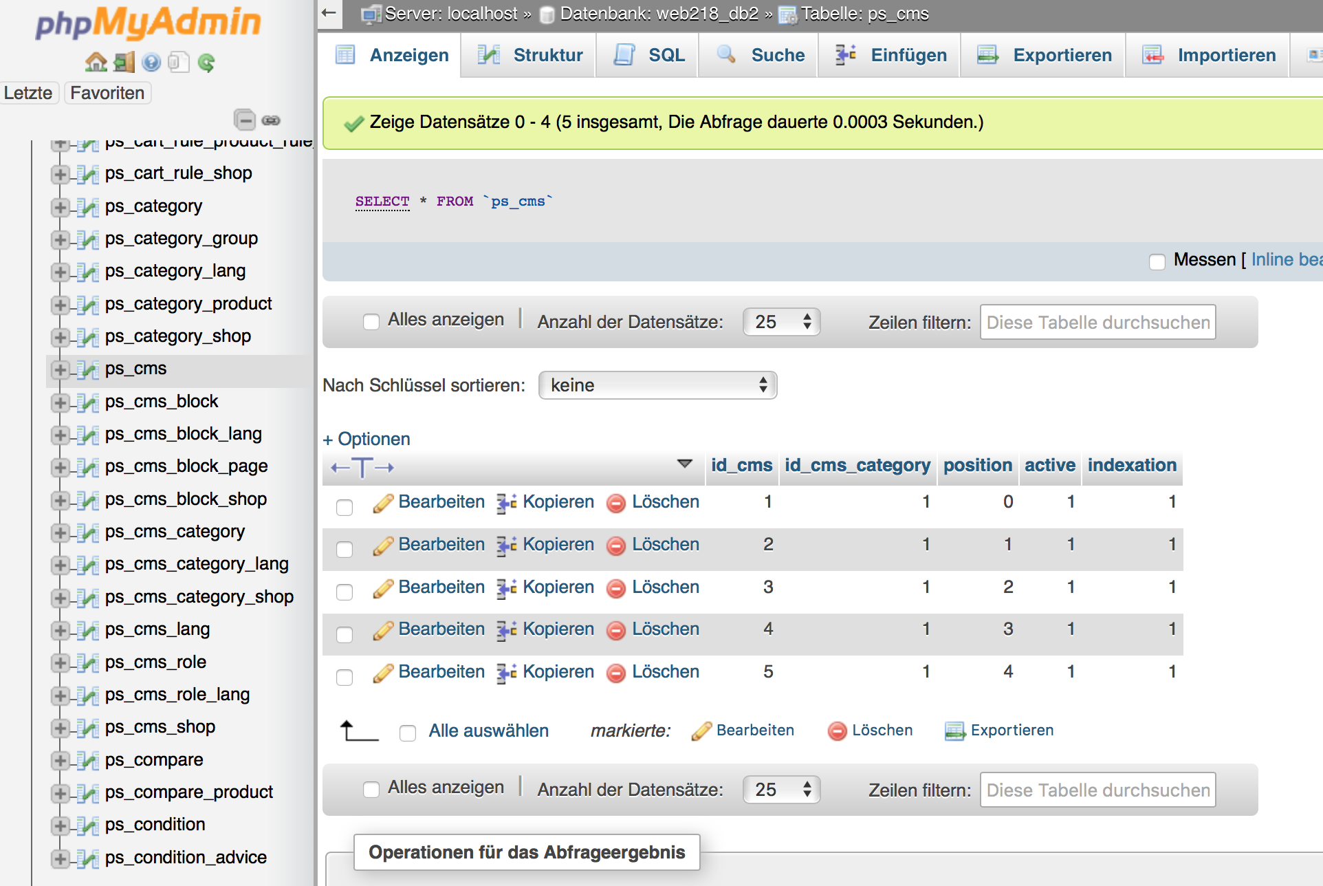

MischaGER Posted February 17, 2017 Author Share Posted February 17, 2017 Vielen Dank an das konstruktive Feedback. Ich brauche die Seite zwar nicht aber sie verursacht 80 % aller noch vorhanden Fehler im SEO. Das wollte ich mit Einträgen in der Datei umgehen, zumal dies ja auch mit anderen CMS direkt im Backend im Shop zu bewerkstelligen war. Habe mir den Eintrag in der php Datenbank genau angesehen und weiß ehrlich gesagt nicht, wo man dort beim besten Willen in der ph_cms unter ID Metatags eintragen kann. (s. Screenshot) An den tlp`s schraube ich lieber nicht rum. )) Nun gut dann werden wir sie halt blocken in der robots.txt. Besser als gar nichts. Trotzdem danke an alle. Gruss Michael Link to comment Share on other sites More sharing options...
rictools Posted February 18, 2017 Share Posted February 18, 2017 Habe mir den Eintrag in der php Datenbank genau angesehen und weiß ehrlich gesagt nicht, wo man dort beim besten Willen in der ph_cms unter ID Metatags eintragen kann. (s. Screenshot) Ist doch nun wirklich nicht schlecht zu finden, es ist die Datei _cms_category_lang. Link to comment Share on other sites More sharing options...
