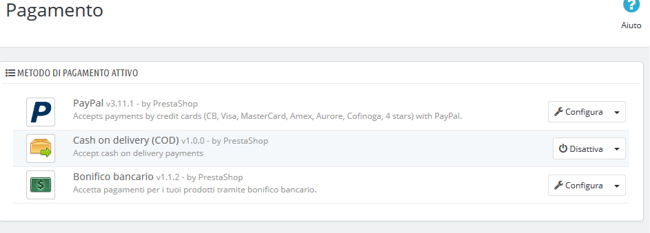

imagointra Posted February 13, 2017 Share Posted February 13, 2017 Salve, sono nuovo di prestashop, ho un hosting 1&1 con prestashop 1.6.1.11. Sono sicuro che sto saltando qualche passaggio.... Devo configurare il pagamento in contrassegno con un costo aggiuntivo di 4,90 Euro, solo che se vado nell'elenco dei pagamenti disponibili, solo due riportano la voce "configura", mentre cash on delivery (COD) porta la voce disattiva.. nel suo menu a tendina non trovo altro che le opzioni di disattivazione o per reimpostare. E' normale? grazie mille per qualsiasi risposta possiate fornirmi. Stefano. Link to comment Share on other sites More sharing options...
nadie Posted February 13, 2017 Share Posted February 13, 2017 Salve, sono nuovo di prestashop, ho un hosting 1&1 con prestashop 1.6.1.11. Sono sicuro che sto saltando qualche passaggio.... Devo configurare il pagamento in contrassegno con un costo aggiuntivo di 4,90 Euro, solo che se vado nell'elenco dei pagamenti disponibili, solo due riportano la voce "configura", mentre cash on delivery (COD) porta la voce disattiva.. nel suo menu a tendina non trovo altro che le opzioni di disattivazione o per reimpostare. E' normale? grazie mille per qualsiasi risposta possiate fornirmi. Stefano. The default Prestashop module "Cash on delivery" does not allow additional configuration. Post of the forum where it is discussed about free alternative of module that allows surcharge https://www.prestashop.com/forums/topic/75458-module-cash-on-delivery-cod-v05-with-fixed-and-percentage-fees (see last posts)https://www.prestashop.com/forums/topic/483728-cash-on-delivery-cod-v075/?p=2194341&do=findComment&comment=2194341 (free module) Alternative (no free modules) https://mypresta.eu/modules/payment-process/cash-on-delivery-with-fee.html https://www.alabazweb.com/en/modules-prestashop-for-payment-gateways/260-payment-on-delivery-surcharge-and-restrictions-16-prestashop-module.html https://addons.prestashop.com/en/search?id_category=0&search_query=Cash+On+Delivery+With+Fee Sorry for my English etc... Link to comment Share on other sites More sharing options...
maifa Posted February 13, 2017 Share Posted February 13, 2017 Io ho bypassato il problema inserendo una nuova voce tra i corrieri "Corriere con pagamento in contrassegno" che ha il costo maggiorato...chi vuole pagare alla consegna deve scegliere quel corriere. So che non è una soluzione ottimale, ma non sono riuscita a trovare un altro metodo funzionante. Link to comment Share on other sites More sharing options...
