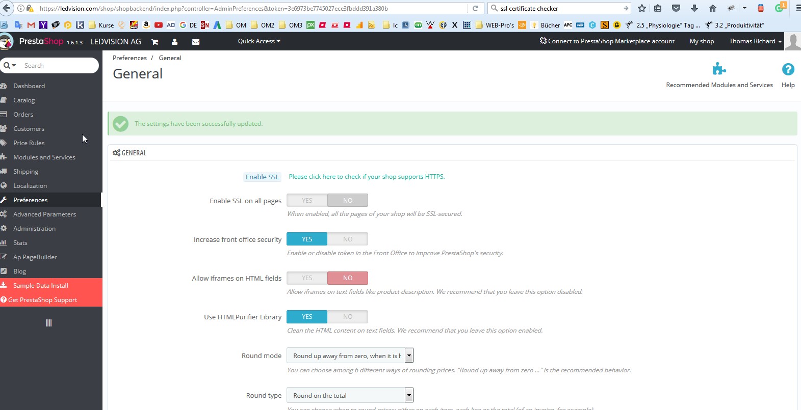

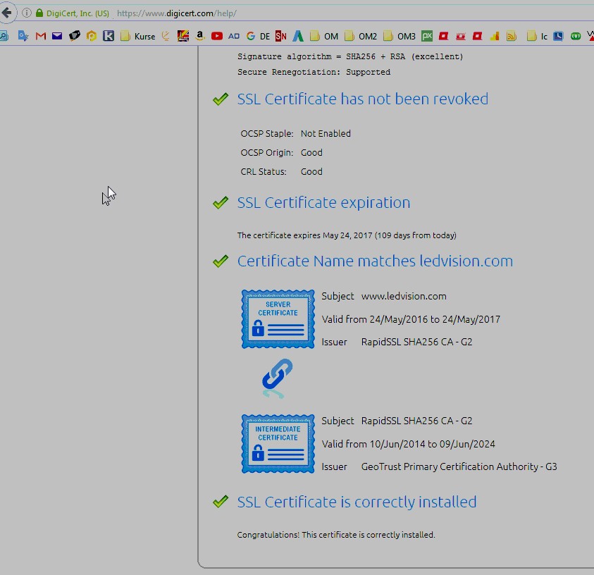

magicmike-0815 Posted February 13, 2017 Share Posted February 13, 2017 Hallo zusammen! Ich möchte meinen Shop auf ssl umstellen, aber wenn ich unter Einstellungen>Allgemein>auf "klicke hier um zu sehen ob Dein Shop auf SSL läuft" klicke, Dann ist nur mein Backoffice ssl (Loginbereich und Warenkorb sind auch nicht ssl) Ich möchte ssl auf allen Seiten aktivieren, aber der Button ist grau und lässt sich nicht aktivieren (screenshot1) Wenn ich unter digicert.com meine Seite bzw. mein SSL Zertifikat teste, ist das Ergebnis SSL ist korrekt installiert. (screenshot 2) Was mache ich falsch? Für Eure Hilfe wäre ich echt dankbar! Mike Ich benutze PS Version 1.6.1.3 mein shop ist hier Link to comment Share on other sites More sharing options...

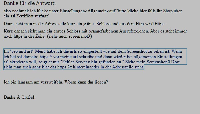

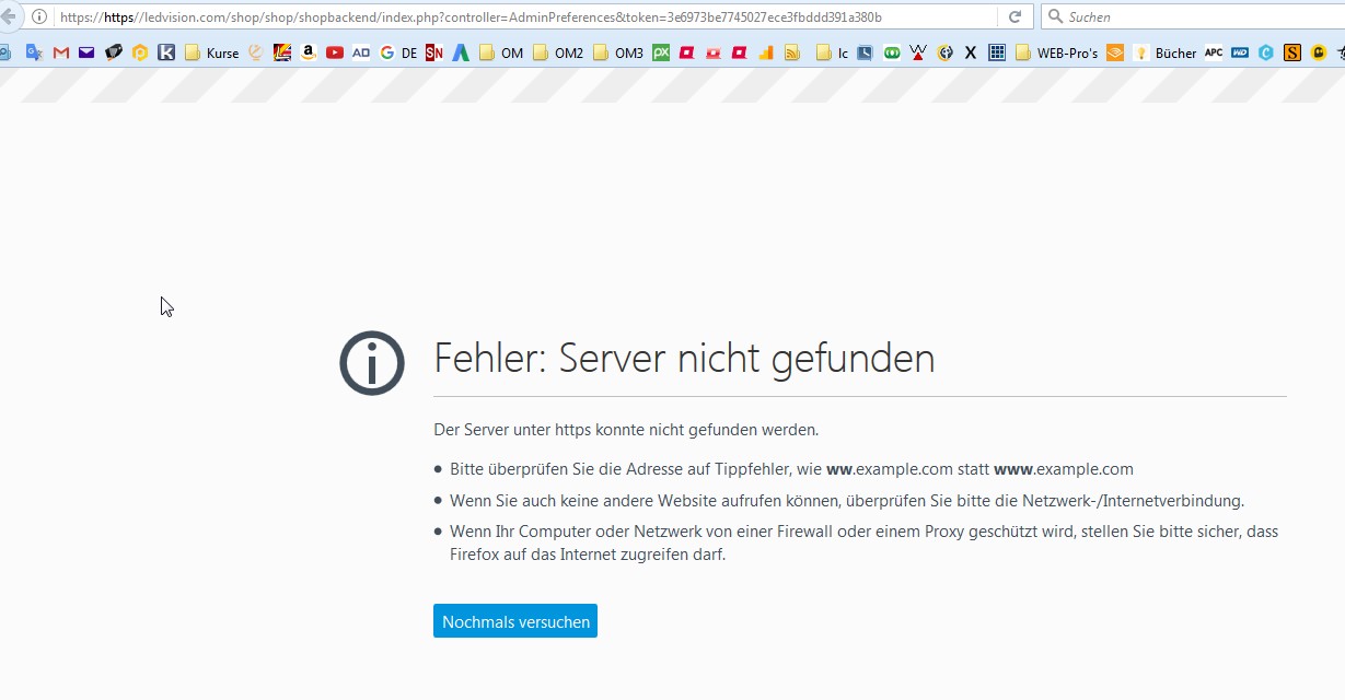

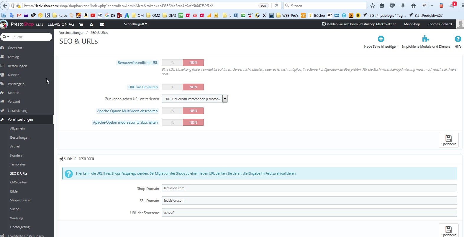

magicmike-0815 Posted February 15, 2017 Author Share Posted February 15, 2017 (edited) Danke für die Antwort. also nochmal: ich klicke unter Einstellungen>Allgemein>auf "bitte klicke hier falls ihr Shop über ein ssl Zertifikat verfügt" Dann sieht man in der Adresszeile kurz ein grünes Schloss und aus dem Http wird Https. Kurz danach sieht man ein graues Schloss mit orangefarbenem Ausrufezeichen. Aber es steht immer noch https in der Zeile. (siehe auch screenshot3) seo & url habe ich wie auf dem screenshot zu sehen ist eingestellt. Ich bin langsam am verzweifeln. Woran kann das liegen? Danke & Grüße!! Edited February 15, 2017 by magicmike-0815 (see edit history) Link to comment Share on other sites More sharing options...
rictools Posted February 15, 2017 Share Posted February 15, 2017 also nochmal: ich klicke unter Einstellungen>Allgemein>auf "bitte klicke hier falls ihr Shop über ein ssl Zertifikat verfügt" Dann sieht man in der Adresszeile kurz ein grünes Schloss und aus dem Http wird Https. Kurz danach sieht man ein graues Schloss mit orangefarbenem Ausrufezeichen. Aber es steht immer noch https in der Zeile. (siehe auch screenshot3) Ja, so weit erst einmal OK. Und wieder meine Frage, und weiter? Ich wiederhole mich: Normalerweise sollte anstelle des Textes ein Ja- und ein Nein-Button erscheinen, wobei du dann wohl noch auf Ja und dann auf Speichern klicken müßtest. Erschienen die Buttons, hast du Ja geklickt und gespeichert, ggf. nochmal kontrolliert? Es kann sein, daß du noch die Caches löschen mußt. Die Domains sind richtig eingetragen. Link to comment Share on other sites More sharing options...

magicmike-0815 Posted February 15, 2017 Author Share Posted February 15, 2017 Ja, so weit erst einmal OK. Und wieder meine Frage, und weiter? Ich wiederhole mich: Normalerweise sollte anstelle des Textes ein Ja- und ein Nein-Button erscheinen, wobei du dann wohl noch auf Ja und dann auf Speichern klicken müßtest. Erschienen die Buttons, hast du Ja geklickt und gespeichert, ggf. nochmal kontrolliert? Es kann sein, daß du noch die Caches löschen mußt. Die Domains sind richtig eingetragen. Bei mir erscheinen keine Buttons. Nur die "ausgegrauten" "SSL Auf allen Seiten aktivieren" . Aber die kann ich ja wie gesagt nicht aktivieren. Cache habe ich ausgeschaltet gehabt. Und jetzt auch noch mal gelöscht. Link to comment Share on other sites More sharing options...
magicmike-0815 Posted February 15, 2017 Author Share Posted February 15, 2017 Was für ein Zertifikat hast du denn? Wir hatten bei unserem Provider die Wahl zwischen zig verschiedenen, haben dann ein Günstiges genommen aber das funbktionierte nicht mit Presta weil nicht jede Seite mit https übermittelt wurde sondern nur Loginseiten und Warenkörbe. Ich habe jetzt nochmal mit dem1&1 ssl checker getestet. https://hosting.1und1.de/ssl-check Und der sagt SSL Zertifikat ist richtig installiert 1 Warnung(en) (Der BEAST-Angriff wird auf diesem Server nicht abgeschwächt.) 0 Fehler Informationen über das Zertifikat:DV Dieser Server nutzt ein domainvalidiertes (DV) Zertifikat. Informationen über den Seitenbetreiber konnten nicht bestätigt werden. Die Daten sind zwar geschützt, doch es wird nicht empfohlen vertrauliche Personen- und Finanzdaten auszutauschen. Common name: www.meinedomain.com SAN: www.meinedomain.com, meinedomain.com (hier habe ich "meine domain" eingesetzt für diesen post stand vorher die richtige drin) Gültig seit: 2016-MAY-24 0:0:0 Gültig bis: 2017-MAY-24 23:59:59 Status des Zertifikats: Valid Revocation check method: OCSP Organisation: Organization unit: Stadt/Ort: Bundesland/Gebiet: Land: Certificate Transparency: Embedded in certificate Seriennummer: 694a16456f3d258f7e58e004672dca90 Algorithmus: SHA256withRSA Verschlüsselungsstärke: 2048 wie kann ich denn herauskriegen ob dieses Zertifikat kompatibel ist, oder ob ich ein anderes brauche? Danke Euch vielmals! Grüße Link to comment Share on other sites More sharing options...

rictools Posted February 16, 2017 Share Posted February 16, 2017 Die Frage ist, warum nach dem Klick auf den Text die Buttons nicht erscheinen. Ändere doch mal testweise die URLs von ledvision.com auf www.ledvision.com (denn darauf lautet das Zertifikat). Link to comment Share on other sites More sharing options...
magicmike-0815 Posted February 16, 2017 Author Share Posted February 16, 2017 Die Frage ist, warum nach dem Klick auf den Text die Buttons nicht erscheinen. Ändere doch mal testweise die URLs von ledvision.com auf www.ledvision.com (denn darauf lautet das Zertifikat). Habe ich versucht. Klappt leider auch nicht. Meinst Du das die Buttons vielleicht erscheinen wenn ich die Links http durch https ersetze wie Lausli es geschrieben hat? Danke und Grüße Link to comment Share on other sites More sharing options...
rictools Posted February 16, 2017 Share Posted February 16, 2017 Nein, du mußt nur www.ledvision.com eintragen in beide Felder, dann sollten nach Klicken des Textes eigentlich die Buttons erscheinen. Ansonsten benenne mal testweise die .htaccess im Hauptordner deiner Domain um, wenn ich https://www.ledvision.com eingebe, werde ich nämlich automatisch nach https://ledvision.com umgeleitet. Link to comment Share on other sites More sharing options...
