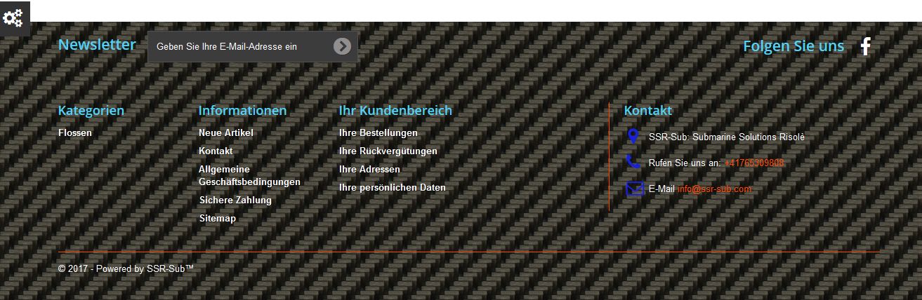

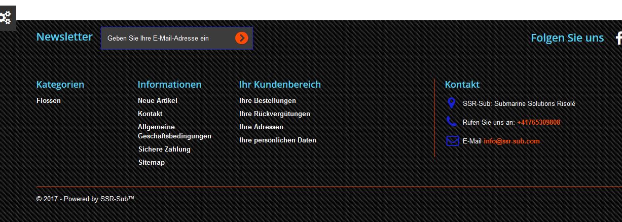

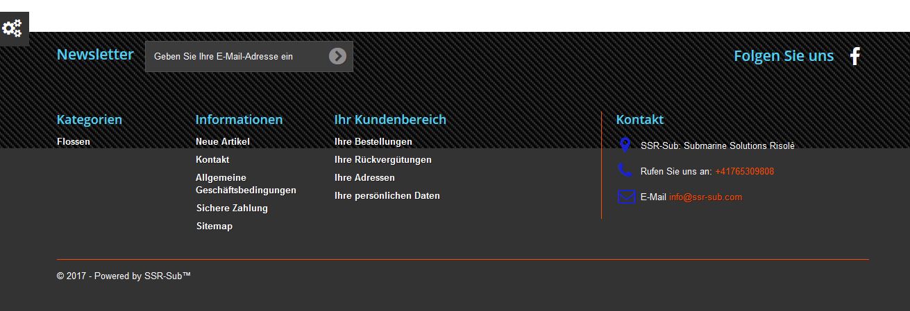

Fonzis Posted February 11, 2017 Share Posted February 11, 2017 Nach langer Suche konnte ich endlich den Footer modifizieren aber ich habe im Moment folgendes Problemchen: Die Bilder im Anhang zeigen wie ein 168x168 Bild nur horizontal füllt, anstatt Vollflächig wie die andere carbon version mit bild 320x480... Kann mir jemand helfen mit dem richtigen script damit er versteht dass er auch vertikal füllen muss? Danke im Voraus für jeglichen support.... Link to comment Share on other sites More sharing options...

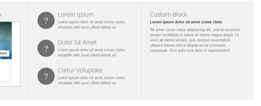

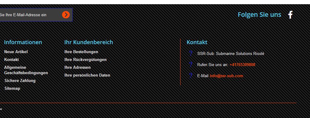

0 Fonzis Posted February 14, 2017 Author Share Posted February 14, 2017 Ich bin nun am editieren da ich soweit begriffen habe wo Farben und Backgrounds einstellen.Nach dem Farbwechsel am Blockcontact und im header hab ich nun folgendes Problem: sämtliche Symbole sind veschwunden, Mail, Phone und Sitemap icon... da steht ein Fragezeichen stattdessen, was ist da passiert? Kann mir da jemand auf die Sprünge helfen Link to comment Share on other sites More sharing options...
0 Shad86 Posted February 14, 2017 Share Posted February 14, 2017 (edited) Hier wird gern gesehen wenn für jedes Problem in eigener Thread aufgemacht wird, damit Leute die per Suche auf deine Lösung stoßen den Überblick behalten können. Versuch mal per Rechtsklick das Bild anzeigen zu lassen. Entweder ist das Bild nicht mehr da wo es sein sollte oder er guckt nicht da wo er gucken sollte. Ist an einem Screenshot schwer aus zu machen. Könnte halt passiert sein das bei deinem editieren der Link verändert wurde wo die Bilder eigentlich liegen. Oder hast du auch was an den Ordnern getan? Edit: Oder hast du eine Schriftart verändert? Ich glaube die Icons werden teilweise nicht mit Bildern sondern mit Zeichen einer Schrift eingefügt. Edited February 14, 2017 by Shad86 (see edit history) Link to comment Share on other sites More sharing options...

0 rictools Posted February 15, 2017 Share Posted February 15, 2017 Es handelt sich um FontAwesome-Icons, die als "before" per CSS festgelegt werden. Lösche mal alle Caches (Prestashop und Browser), schau, ob du noch was verändert hast. Mit welchem Programm hast du die Änderungen vorgenommen (muß ein reiner Texteditor sein, Empfehlung Notepad++)? Grundsätzlich eine unschätzbare Hilfe bei solchen CSS-Anpassungen ist Firebug bzw. die oft schon im Browser vorhandene Untersuchen-Funktion, da kann man wunderbar die verschiedenen Einstellungen testen (deine Frage wäre damit in Sekunden beantwortet gewesen, nur brauchen wir dazu einen Link zur Seite). Link to comment Share on other sites More sharing options...
