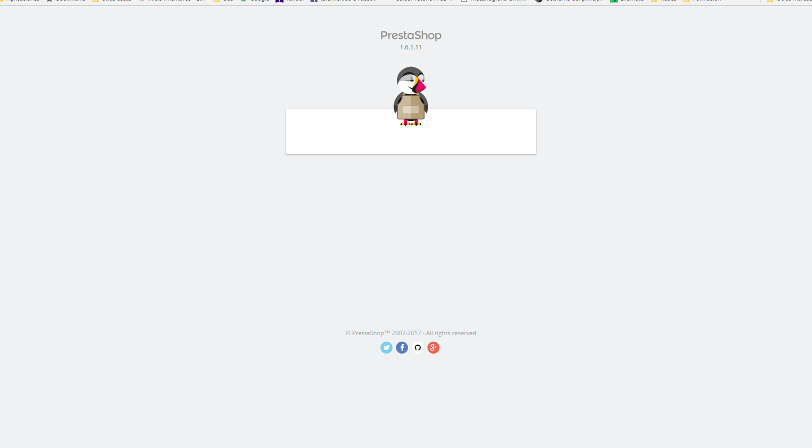

Noeliaim Posted February 11, 2017 Author Share Posted February 11, 2017 No me sale error ni tampco ningún alert,adjunto una captura de pantalla, simlplemente se queda el pingüino encima de un panel en blanco. Muchas gracias por la respuesta, espero que lo podamos resolver. Link to comment Share on other sites More sharing options...
nadie Posted February 11, 2017 Share Posted February 11, 2017 No me sale error ni tampco ningún alert,adjunto una captura de pantalla, simlplemente se queda el pingüino encima de un panel en blanco. Muchas gracias por la respuesta, espero que lo podamos resolver. ¿Qué versión de Prestashop es? ¿Has habilitado el debug: https://www.prestashop.com/forums/topic/232476-%C2%BFqu%C3%A9-hacer-cuando-se-queda-la-pantalla-en-blanco-en-prestashop/ ? Link to comment Share on other sites More sharing options...

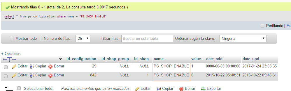

nadie Posted February 11, 2017 Share Posted February 11, 2017 PS-SHOP-ENABLE tiene value 1 Haciendo la consulta: select * from ps_configuration where name = "PS_SHOP_ENABLE"; Te sale una fila con el valor "1" ¿O varias? Por cierto, cuando dices en mantenimiento, entiendo que quieres decir que te muestra la web en mantenimiento o te referias a otra cosa.. ? Pasame si quieres acceso por privado. Saludos, Link to comment Share on other sites More sharing options...
Noeliaim Posted February 11, 2017 Author Share Posted February 11, 2017 (edited) Hola, si, tiene la valor 1 en esa consulta en la base de datos. Tengo 2, antes hice mál la consulta entonces....jolín, Edited February 11, 2017 by Noeliaim (see edit history) Link to comment Share on other sites More sharing options...
nadie Posted February 12, 2017 Share Posted February 12, 2017 Hola, si, tiene la valor 1 en esa consulta en la base de datos. Tengo 2, antes hice mál la consulta entonces....jolín, Pon en la otra 1 tambien. (que esta a 0 segun la imagen que me mandas) Saludos Link to comment Share on other sites More sharing options...
